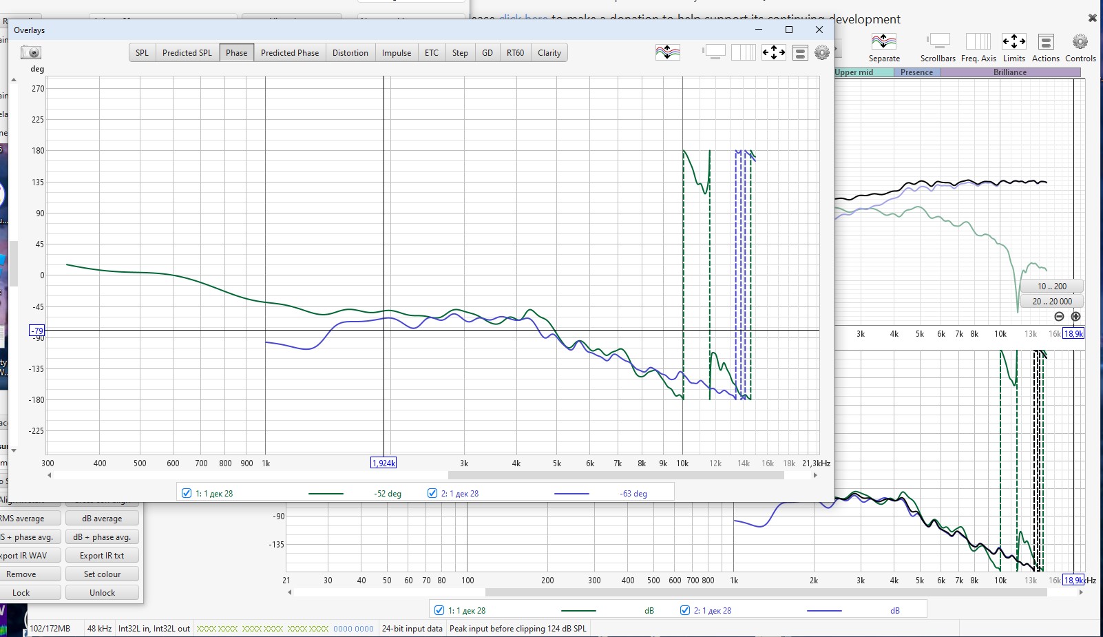

    Кто-то считает, что должен быть строгий ноль. Сведение каноническими фильтрами нечетных порядков предполагает сдвиг фаз между полосами 90 град. Merstan пропагандирует 60 град. Но в любом случае в пределах полосы совместной работы этот сдвиг должен быть постоянен.
    20 градусов от оси
Название:	20 гадусов от оси.jpg
    45 градусов от оси
    перепроверил по оси ас.
    Во всех случаях динамики не отключал по очереди. Закрывал махровым полотенцем...
Название:	перепроверил по оси.jpg
