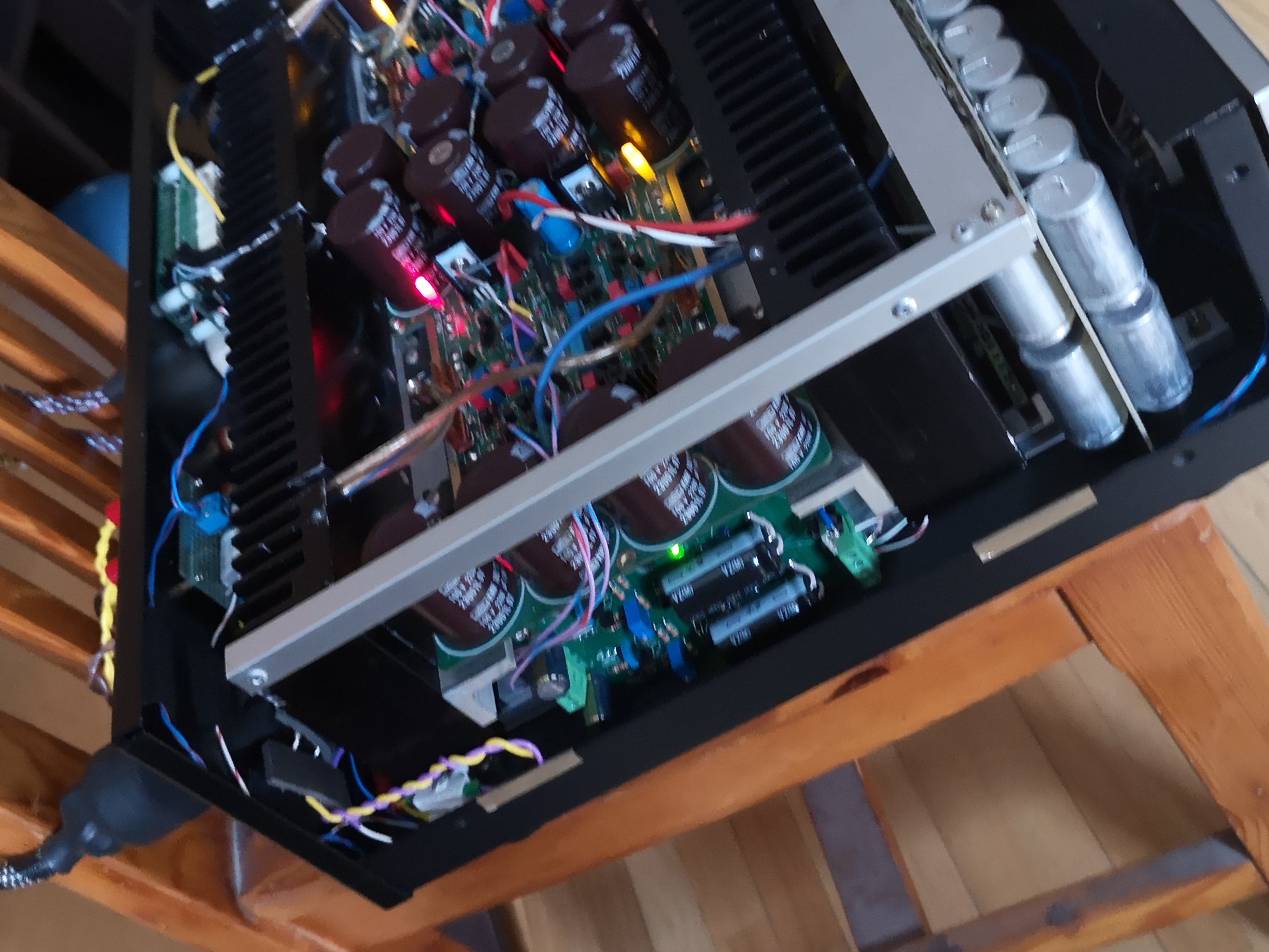

    Всё работает.Это первый транзисторник,который можно слушать долго.

    Latvian, поздравляю!

    Поздравляю! Радиаторы в закрытом корпусе не сильно греются?

    Пока не закрывал.Были проблемы с фоном и фазировкой входов.Но крышка сильно перфорированная,так что не должен.

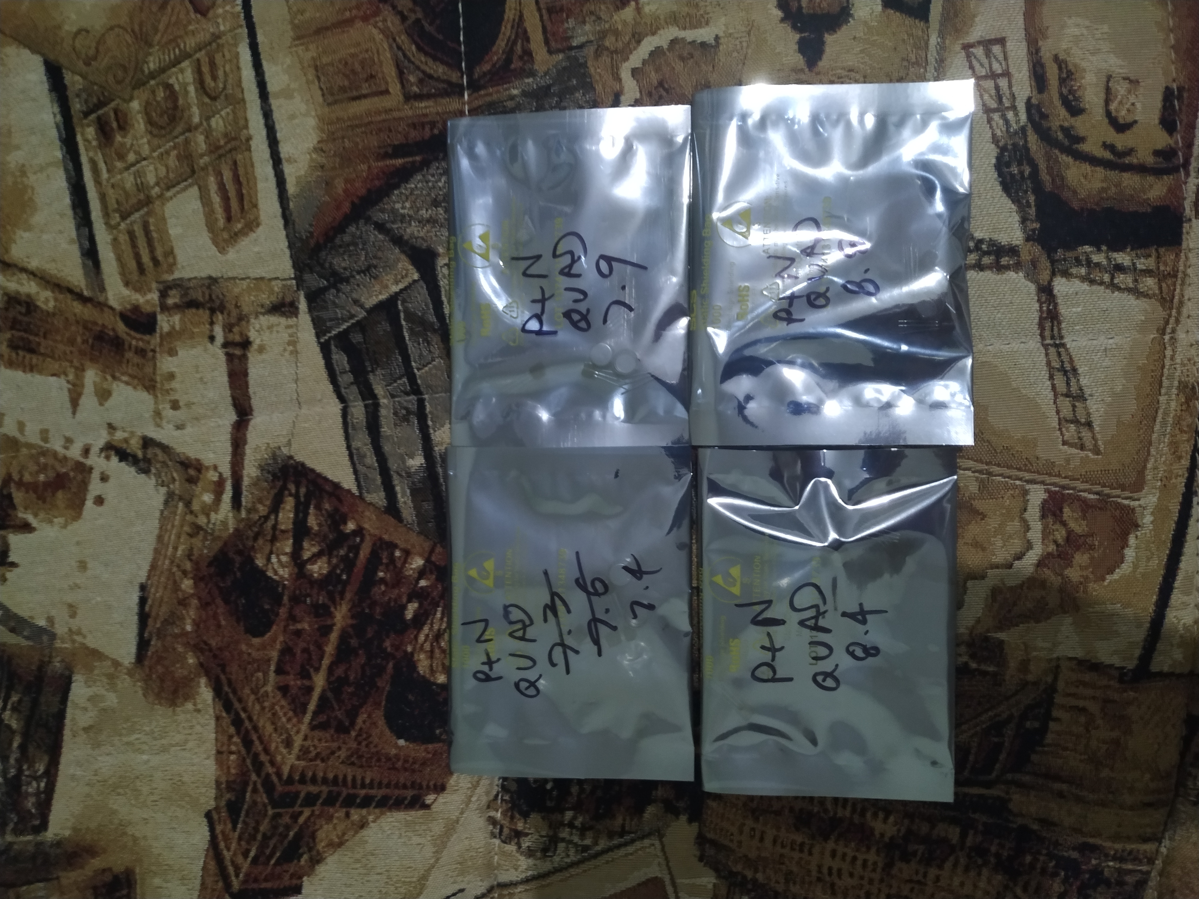

    Всем привет! Что-то тема подзаглохла.
    Вообщем, бабло победило зло. Параллельный импорт в действии. Заказал 4 квартета полевичков с недружественный нынче ебэй через сервис "бандеролька". Переплата за доставку-сервис 39 баксов на все про все. Доставка 2 месяца. Пробовал ещё два сервиса для заказа и пересылки посылок, не срослось там ничего - заказов много, не осилили.
