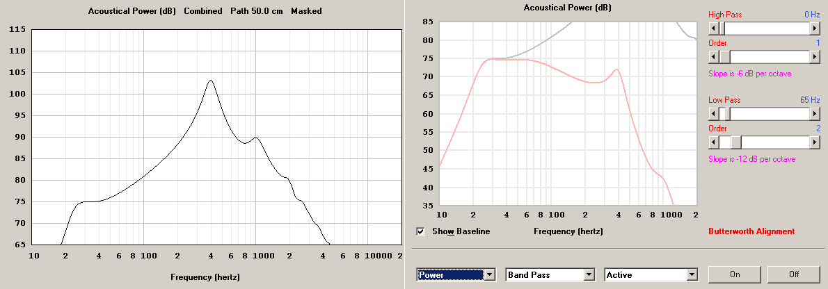

    Можешь смоделировать там этот W - органчик?
    Пусть ТС все поймет по картинке.
    Подогнал примерно под левый край.
    Соединение параллельное, источник 2.83в. Резонанс уходит примерно на 25, там же при таких условиях смещение 3.5мм, то есть, возможности озвучки в смысле давления понятны.

    Имеется в виду наличие в даташитах информации об оформлениях, в которых динамики работать не смогут, а народ на это ведется. Не слишком красивая ситуация...
    Вас понял, прекращаю обращать внимание на рекомендованные оформления. Вот ещё бы понять, откуда брать effective cone diameter, и тогда я смогу опереться на уже найденную считалку и в ЗЯ, и в ФИ.
    *чайник посвистывает носиком* а можно попросить разъяснений, что на первом графике, а что на втором? Очень они разные.
    Я попал на вечерю подпольщиков-гомеопатов.
    ИМЕННО! Именно гомеопатия! Вот просто идеальное описание задачи.
    Я всё думал, а как будет называться сие творение? Оно будет называться "Ганеман".
    Предлагаю всем заканчивать заниматься фигней, включая автора...
    Не, это конечно фигня, но полезная фигня. Автор, то есть я, уже кучу всего интересного узнал, всем спасибо. Вредная фигня - это найти один проект, услышать два хороших отзыва и бежать за динамиками и фанерой.
