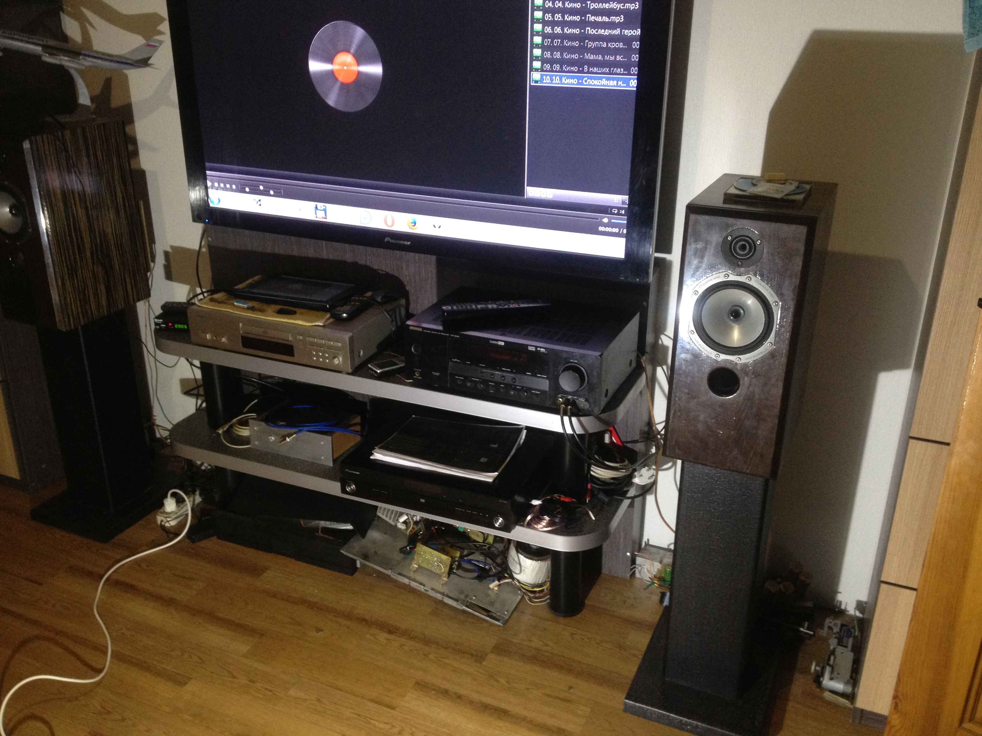

    В маленькой комнате много чего странного происходит со звуком.
    У меня одно время было так.

    Как то попробовал поставить акустику вместе с подставками на табуретки. Звук получился(на мой вкус то что надо).

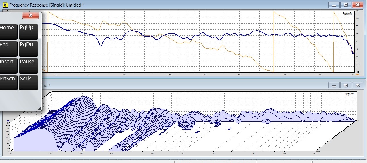

    Частотка вот такая была...

    Мерил несколько раз и не одним днем. Ачх не менялась.
    Потом собрал тумбочку под аппаратуру с учетом расположения акустики по высоте и..... Все...Нет ровной ачх, нет чудесного звучания.

    У меня получилось именно так, когда я переехал с системой в изолированную комнату. До этого я эксплуатировал общую залу, естественно больше объемом и высотой. В новой комнате акустика Сонидо совершенно не хотела играть. А все, назад дороги нет.

    Скорее всего отсутствием какой-то части низкочастотного диапазона. Измерений я не производил, дёргал, переставлял и т.д. и скорее всего далее привык. Затем поменял акустику, но в подсознании присутствует мысль: "и эта могла бы там играть ещё лучше".

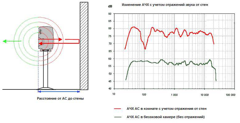

    Может вот это влияет? Я не силен просто предполагаю...А может кто скажет, как это рассчитывается?

    И как то это противоречит утверждению про подъем нч при близком расположении АС к стене.
    Что я не так опять понимаю...?
    SBIR-эффект (Speaker Boundary Interference Response) — когерентное взаимодействие между прямым звуком и отражениями от ближних границ комнаты (не зависит от взаимного расположения громкоговорителей и слушателя).
    Влияние SBIR-эффекта приводит к появлению ярко выраженных пиков и провалов на амплитудно-частотной характеристике системы «громкоговоритель-комната». Частоты, на которых возникает нежелательное акустическое взаимодействие, зависят от расстояния между громкоговорителем и стеной помещения и, в основном, расположены в диапазоне 40-150 Гц.
    SBIR-эффект при наличии одной отражающей звук стены, характеризуется глубоким провалом в частотной характеристике. Приближение громкоговорителя к стене увеличивает частоту провала, удаление от стены уменьшает эту частоту.
    Совет: существенно снизить влияние SBIR-эффекта можно с помощью оптимизации расположения громкоговорителей. Очень важно исключить вариант расположения громкоговорителей на одинаковом расстоянии от смежных стен. Расположение громкоговорителя в двугранном углу (стена/стена) или в трехгранном углу (стена/стена/пол) смещает специфический провал АЧХ в более высокочастотную область, тем самым уменьшая влияние SBIR-эффекта.
    Необходимо учесть, что при этом более явно негативное влияние комнатных мод. Удаление громкоговорителя от стены смещает провал АЧХ в низкочастотную область. На достаточно большом расстоянии (2-3 м) провал оказывается за пределами нижней границы АЧХ громкоговорителя и SBIR-эффект не проявляется в полной мере.

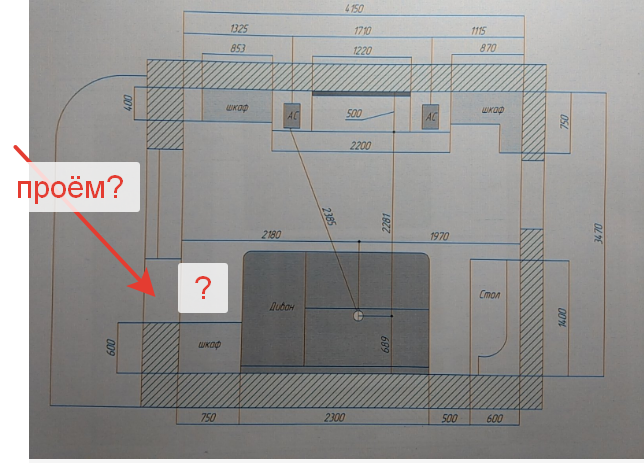

    Что у вас на левой стене, окно или открытый прём? Чому шкаф слева не до конца в угол поставлен?
  12. #192
    Аватар для алек-сей
    11.03.2018
    Самара
    940
    По умолчанию Re: И все же, что же я слышу...)))
    Куда стрела показывает, это дверь на балкон. Выше стрелки, окно.
    Там проходит отопительный стояк...

    Это упрощенная картинка. Провал на 100 Гц означает, что от АС до стены 0,85 метра. Поскольку на этой длине волн АС излучает изотропно, то прямая и отраженная от стены волны на уровне диффузора будут противофазны. Это если измерять перпендикулярно стене. Если под углом - то по закону "угол падения равен углу отражения" за стеною возникает виртуальный источник, изображающий в реальной комнате отраженную от стены волну. В общем, как фонарик в зеркале. Так что считать то тут особо нечего. но это катит тогда, когда другие стены далеко, а это никак не случай 14 кв.м. комнаты.

    Дверь в комнату(которая практически всегда открыта) возле правого верхнего шкафа.
    Это типа четверть волны?

    Ну конешно. Туда и обратно - 180 градусов сдвиг фазы. Вот и провал. Не до нуля просто потому, что отраженка меньше прямой волны.

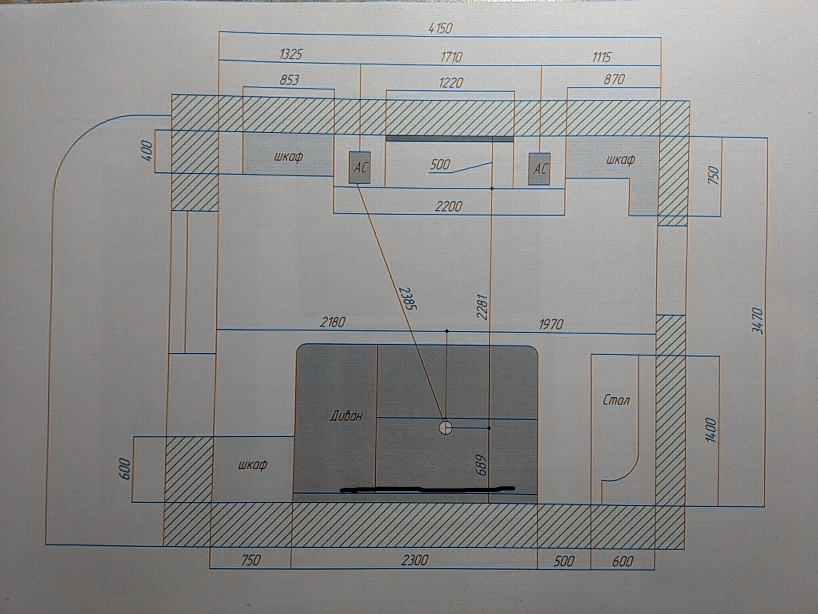

    Повесил сегодня легкий плед на стену, где стоит тахта...
Название:	план сверху2.jpg
    Размер 1,5х1,5 от стены сантиметров 10..
    Результат.
    Ушел небольшой звон от хлопка в ладоши(комната стала глуше), который я считал незначительным и не важным.
    Высокие(или середина) стали звучать тише и видимо из-за этого лучше прорисовались низкие частоты.
    Попробовал снова добавить их АРО эквалайзером, понял, что это не нужно.

    Так то бишь мы в самом начале пути. Я уже писал, что сама геометрия комнаты у вас хорошая, с точки зрения симметрии, которая в свою очередь является краеугольным камнем СТЕРЕО. Если она ещё и по большей части времени только ваша, то вообще не паханное поле, для творчества.
    Всё у вас уже почти на своих местах, чего не хватает? Не хватает 2-х суб или "суб" секций. Когда они появятся, то тот провал на 80 Гц, для нас сразу станет не зло а польза,так как делить топы и сабы мы как раз будем на этой частоте.
    И так, если пилить лень и есть заначка денег,заходим на Авито, ищем Yamaha YST-SW515. (их по России можно найти по 15000 за штуку, если дорого то YST SW-215 их даже по 6000 найти можно), по чему такие, да просто у меня младшие
    В дальнейшем можно скинуть за те же деньги легко. Предположим вы вняли моему вредному совету и сабы у вас. Для начала оба в кластер и под телевизор. Цепляем к ресиверу оба сразу через Y-образный кабель к гнезду SW в ресивере, АС L/R в положение SMАLL. саб YES и срез на 80Гц, расстояние(задержка) на 340 см, уровень пока в 0. АС выдвигаем от стены на 1 метр, срез на них уже автоматом, уровень так же пока в 0, задержка по сабам 3,40. На сабах ручку кроссовера, на обоих до упора в лево (отключаем), уровень на 15 минут и ГЛАВНОЕ один из сабов тумблером сзади переводим в реверс. Подаём на сабы опорную частоту герц 60 и..... слушаем гудёж, пердёж и прочее Внимание, на реверсированном сабе поворачиваем потихоньку ручку уровня в -, короче от 4 до 6 Дб, создавшаяся разница, вдруг приведёт всё в норму Садимся на диваньчег и запускаем музончик, по прежнему не то что бы супер, но вдруг понимаем, что у нас появился паньч и бас,ну а дальше, время микрофонов кручение ручег, но возникшее чувство правильного направления, заставит разнести сабы во фронт/тыл и всё тщательно настроить (как для тыла получить независимые настройки с ресом вашим, рецептик имеется), ну а дальше, целая жизнь впереди
    Короче советы мои вредные, хотите слушайте хотите нет.

    До этого пробовал глушить стену где стоят ас, звон от хлопка оставался(высокие играли лучше). Грешил на пол-потолок. Пробовал устилать пол, не помогало...
    Или я вашу мысль не правильно понял...?
