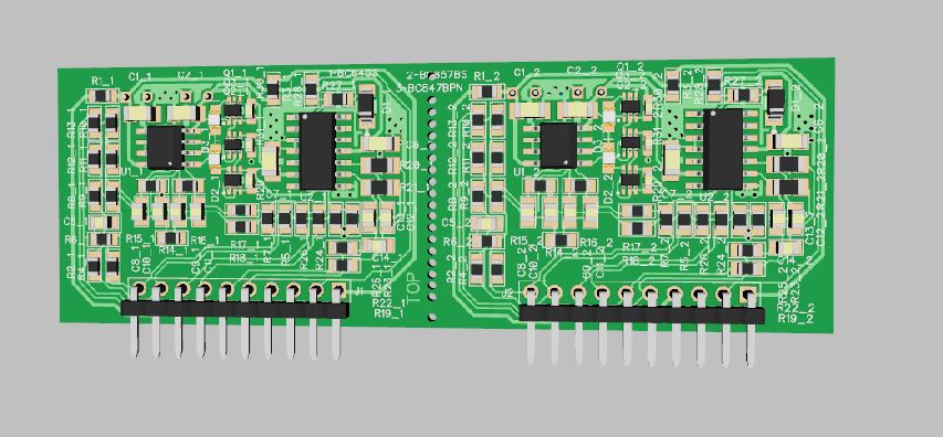

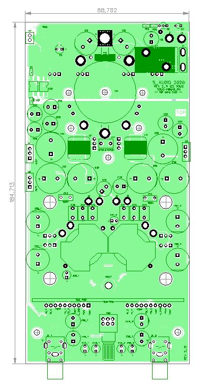

    Модулятор заказал вот в таком виде:Нажмите на изображение для увеличения.
    Заменил BCV61/62/65 комплиментарными сборками BC846/847 в sot363.
    И перенесэлектролиты на верхнюючасть платы, чтобы не мешали. Теперь нет ни одной перемычки.
    Пробная партия 15штук.

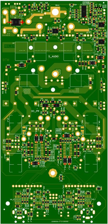

    Основная плата стала выглядеть вот так. Нажмите на изображение для увеличения.
    Я добавил гейн и вернул входные конденсаторы. Но входное сопротивление теперь 100кОм, потому при желании можно применять пленку.

    На плате ьудет собрана нижняя сторона кроме ОУ и IRS20957. КРоме того, нужно будет добавить пару не типичных смд
    360p 500V 1206 np0
    6R8 1210
    транзисторы и диоды в корпусе ТО220
    на верхнюю сорону нужно все трухольное

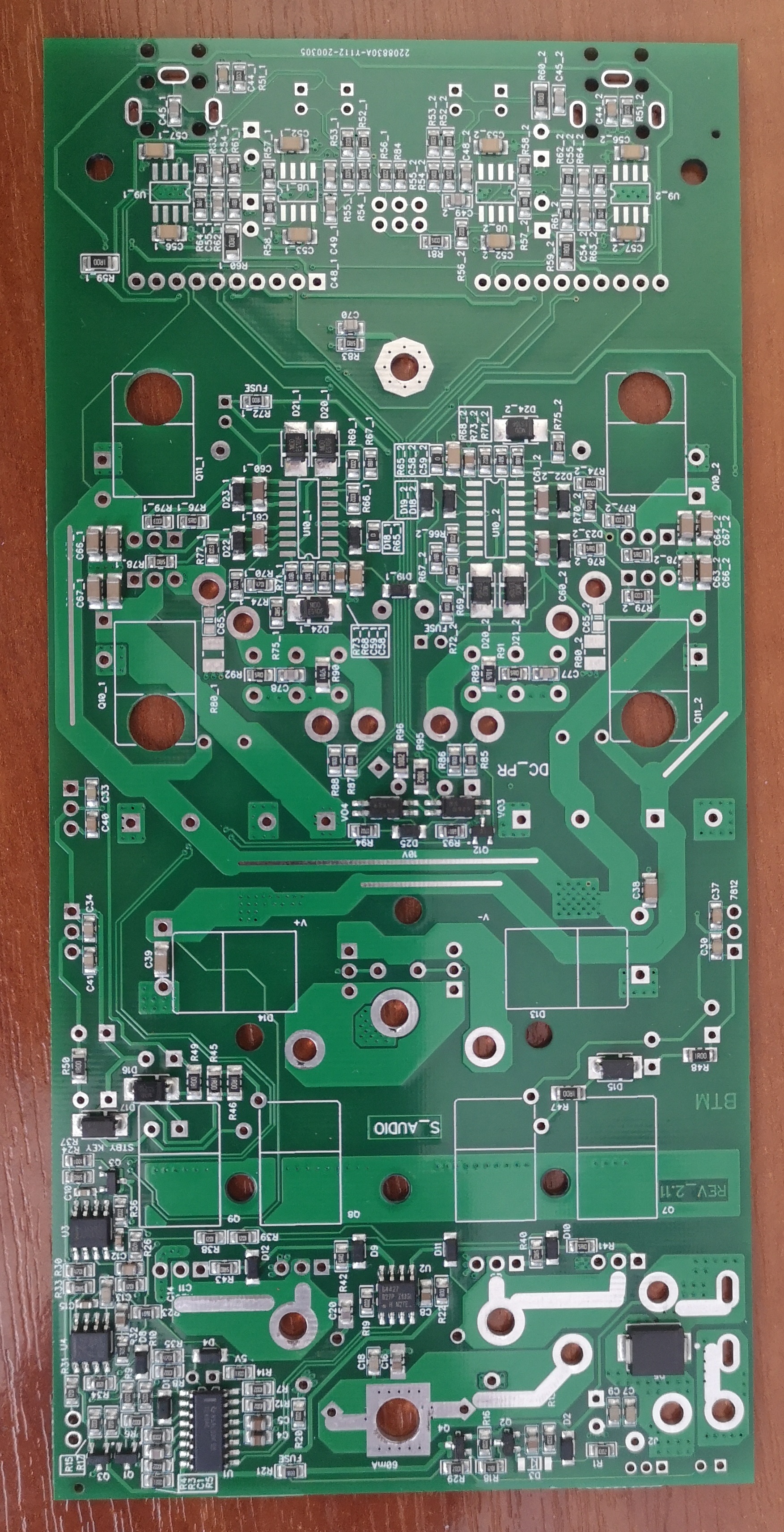

    Согласовали заказ на основную плату. Внешний вид:
    В принципе, отлично. Всего 2 smd детали не хватает, не считая ОУ и irs20957

    Первоначально сделал базовый модулятор
    теперь готов и топовый
    Вот как это выглядит:
Название:	htd 5_071.JPG
    Слева базавая версия.
    Полная совместимость по выводам осталась.

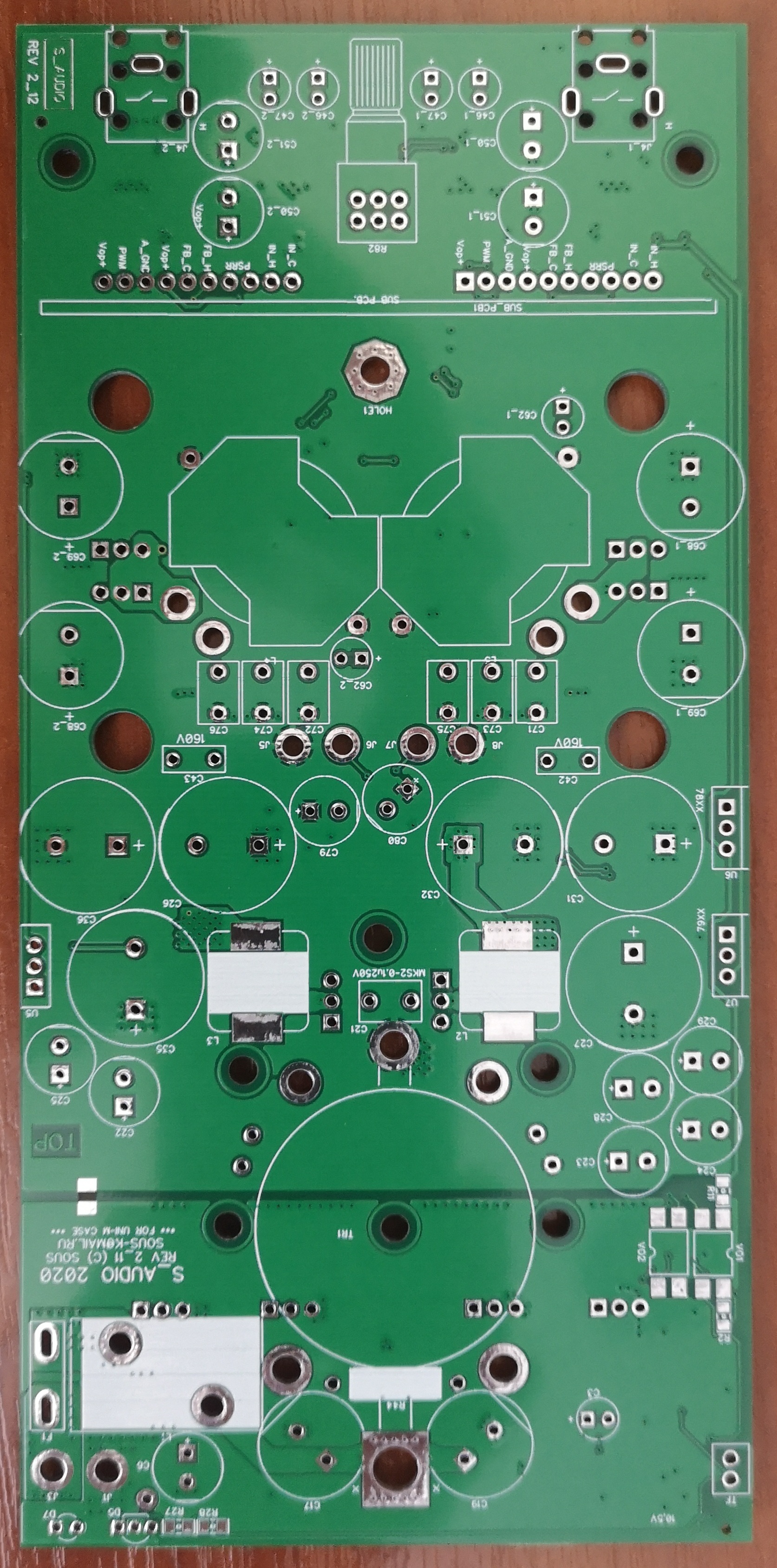

    По умолчанию Re: Автомобильный самоосциллирующий версия 2

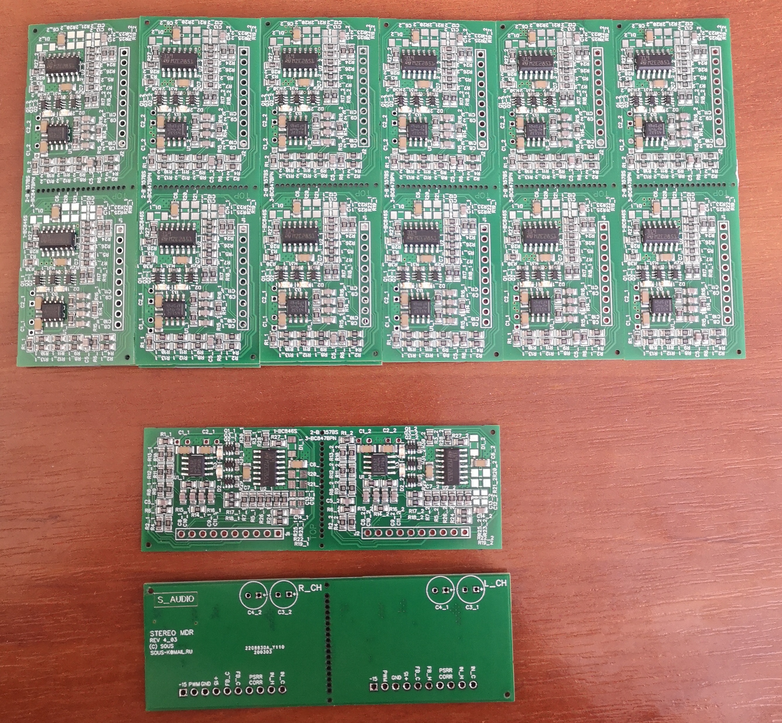

    Вот такая первая партия плат:
    модуляторы:
    и силовая:
    В целом качеством доволен. Сборка плат заняла пару часов, и еще пару- установка в корпус.
    Пока собрал 2 экземпляра- работает стабильно, никаких подстроек не нужно.

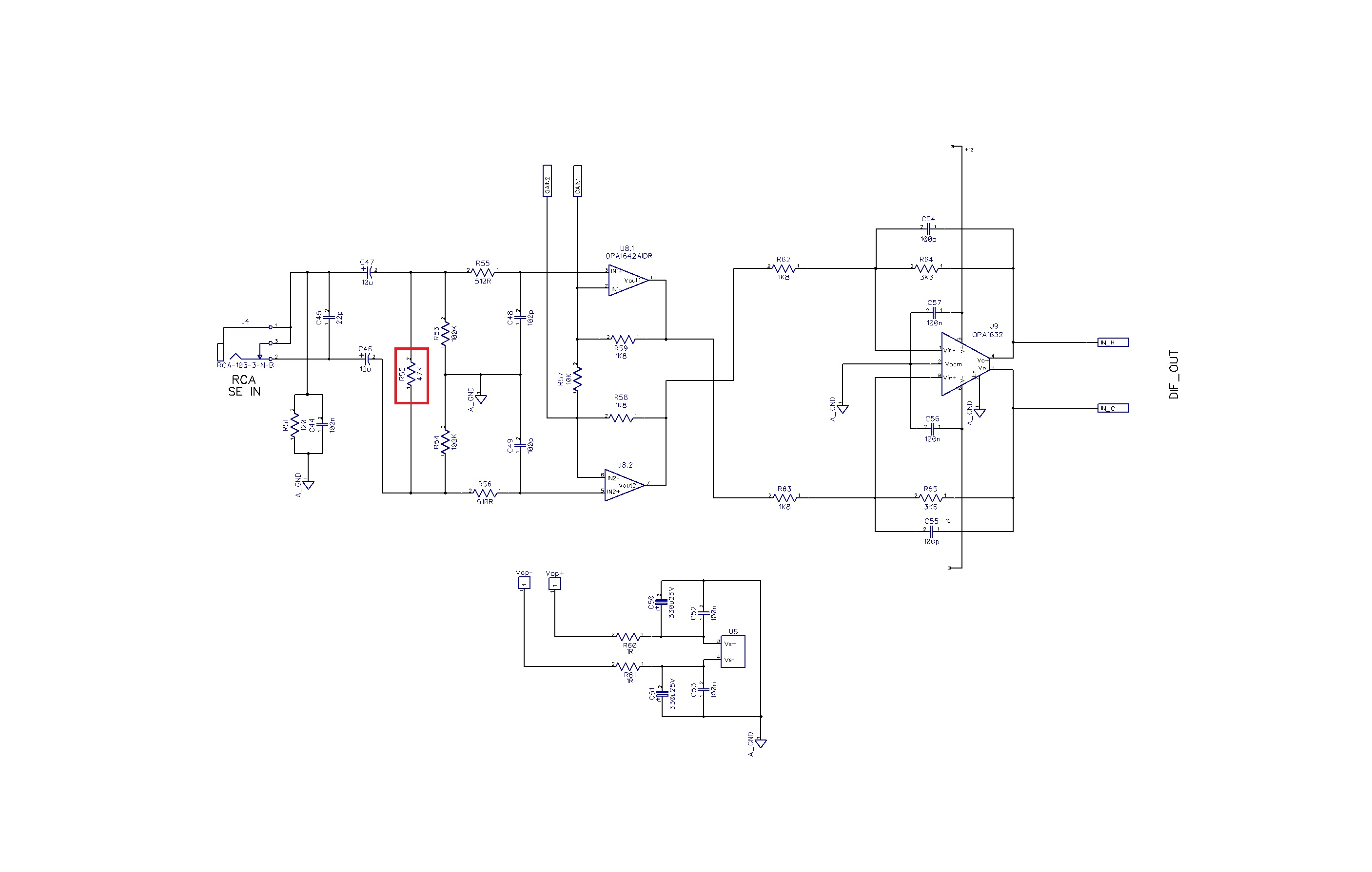

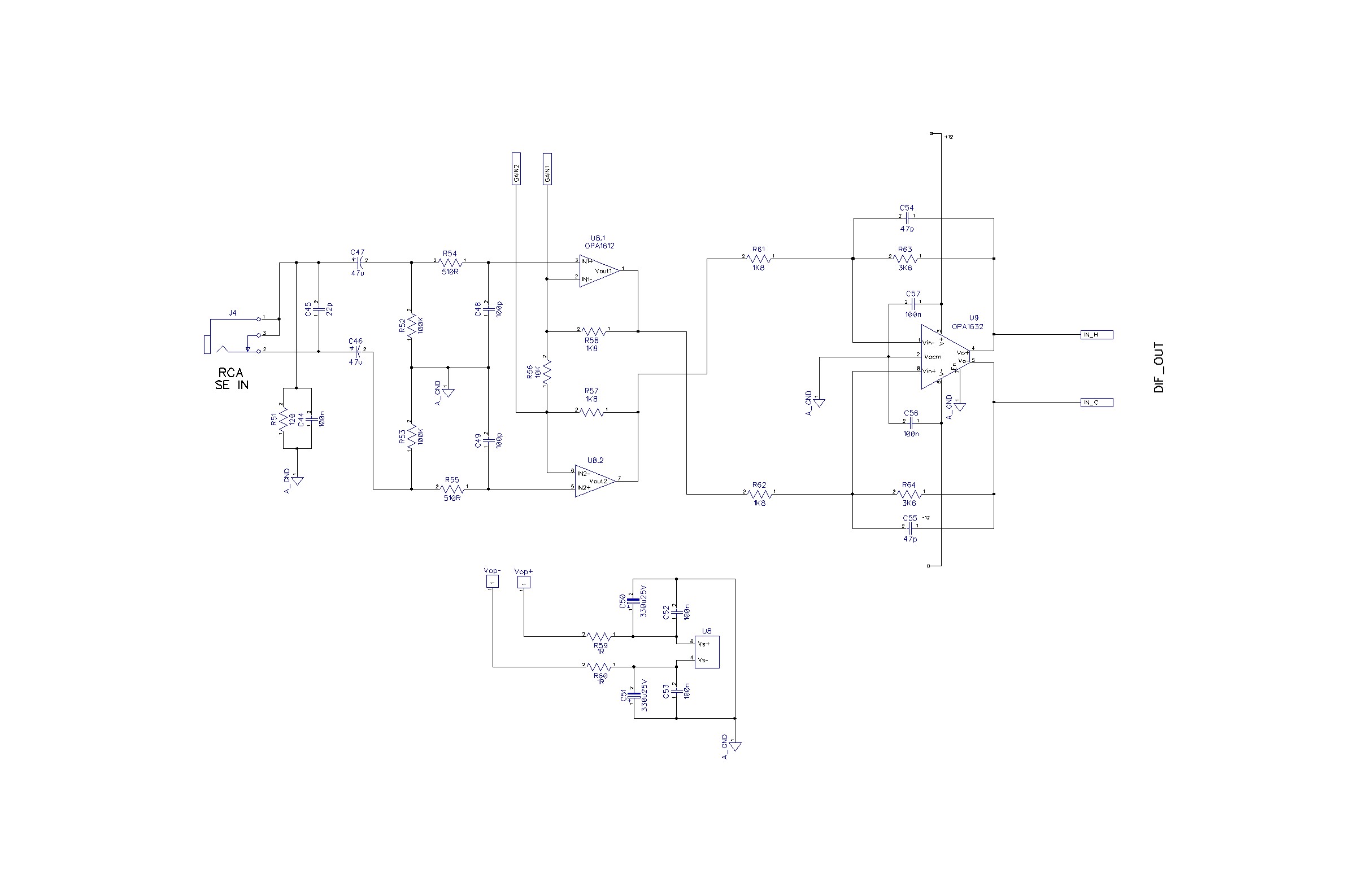

    Некоторый затык был со схемой предусилителя:
Название:	preamp CA 2_12.jpg
    собрал по схеме, конденсаторы по входу установил 47мкФ по привычке. пришлось уменьшить емкости до 10мкФ и добавить резистор показанный красным.
    Хотя можно было бы и пленку поставить без резистора.
    все же, поставил назад 47мкФ и 10к резистор, красным на схеме.

    Столкнулся с непонятным эффектом.
    устанавливаю по входу инструментального усилителя OPA1612.
    Из микросхемы по входным ножкам валит ток, который заряжает входные емкости и на выходе усилителя мощности в целом 1,5В постоянки.
    При установке 5532 либо 2068 напряжение на выходе усилителя мощности примерно в 20 раз меньше.
    Не понятно, это особенность микросхемы OPA1612, или это подделка/брак?

    Проверить в стандартном включении для проверки Iвх на постоянном токе, сравнить с ДШ?

    Да, в целом, простая математика дает похожий результат
    Нагрузка по входу 100к. Input Offset Current 175нА.
    Общий Ку макс 64.
    Простое перемножение дает 17,5мВ по входу.
    и, соответсвенно 17,5*64= 1,1В.
    Так как в инструментальной схеме используются 2 ОУ то в самом негативном случае это может еще и удвоится, если в во втором ОУ ток будет с другим знаком.
    Так как у NE5532 эффект значительно меньше, могу сделать вывод, что
    а- от двух продавцов фуфлыжные ОУ получил, хотя по скорости нарастания и характеру овершота все похоже.
    б- особенность OPA1612- большая разница токов между парами ОУ в корпусе.
    Даже если в 10 раз снизить сопротивление нагрузочных резисторов, все равно уровень постоянки на выходе с использованием OPA1612 ,будет слишком жирным - около 50-100мВ.
    А много экземпляров проверили?
  20. #199
    Аватар для sousmanster
    13.03.2008
    Ивано-Франковск
    2,970
    Штук 5
