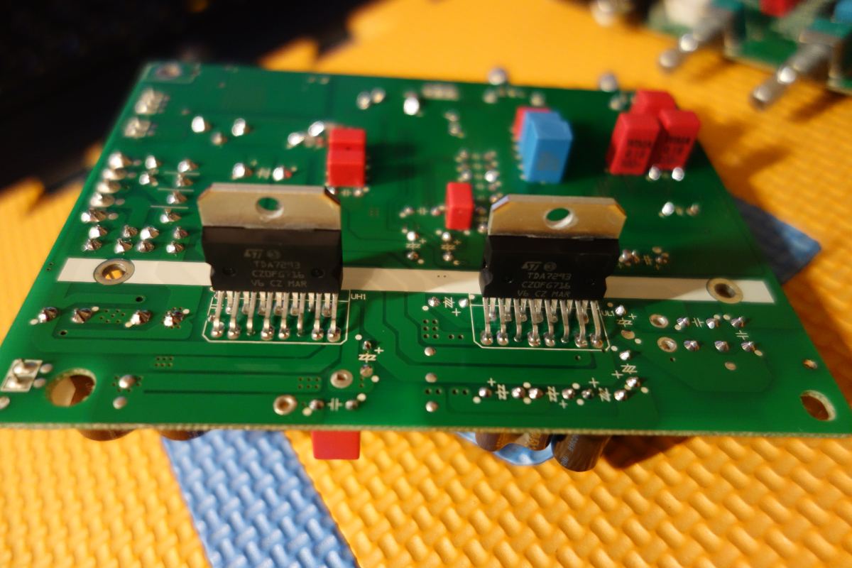

    Переделал eris e5, слушаю 2 день.
    Ну.. стало лучше, чутка стали перегонять focal a 50 по середине и высоким. Не плохо, если учитывать что раньше вообще ничего было не понять в ВЧ.
    Регуляторами подкрутил ачх, на качество фильтры не влияют, сейчас везде где можно фкп стоят.
    Глубоких басов как не было так и нет, так что можно было сэкономить на номиналах. Я укрепил корпус, мидбас играет жестче.
    Шум всё равно есть какой-то.
    Номиналы в фильтрах не менял.
    Эффект от переделки есть. Стоит ли переделывать?
    Стоит если процесс переделывания не сложный. Но с эрисами много заморочек, повторять с ними я бы не стал.

    Скоро соберу, посмотрим
    Так то проверил, работает, opa1644 как родные встали взамен старым
    tda7293 на ВЧ на пределе работают (минимума)

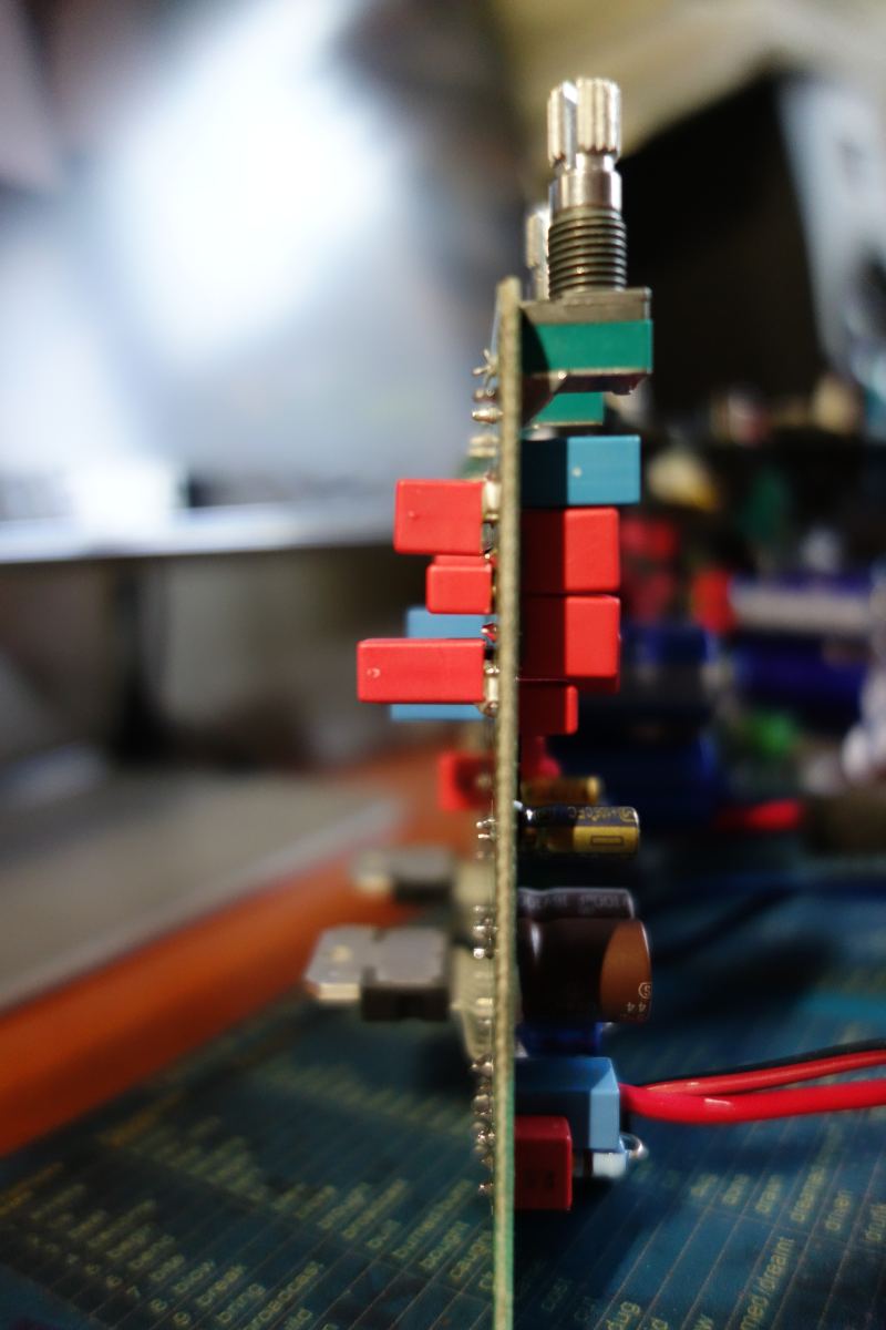

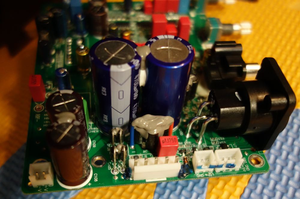

    Кстати, так оно и оказалось. На фото focal50_upd3 видно тонкую дорожку по краю платы, которая идёт от двух микросхем одновременно на мелкий контроллер, между гнёздами RCA и XLR (там не ОУ)
    Чего-то платы Вашего Фокала не узнаю, ранее на фото они иначе выглядели, похоже проведён апгрейд по замене конденсаторов?!
    Да и в Альфе 7296 были изначально, Вы на 93и перепаяли?! А если не секрет - а зачем?!

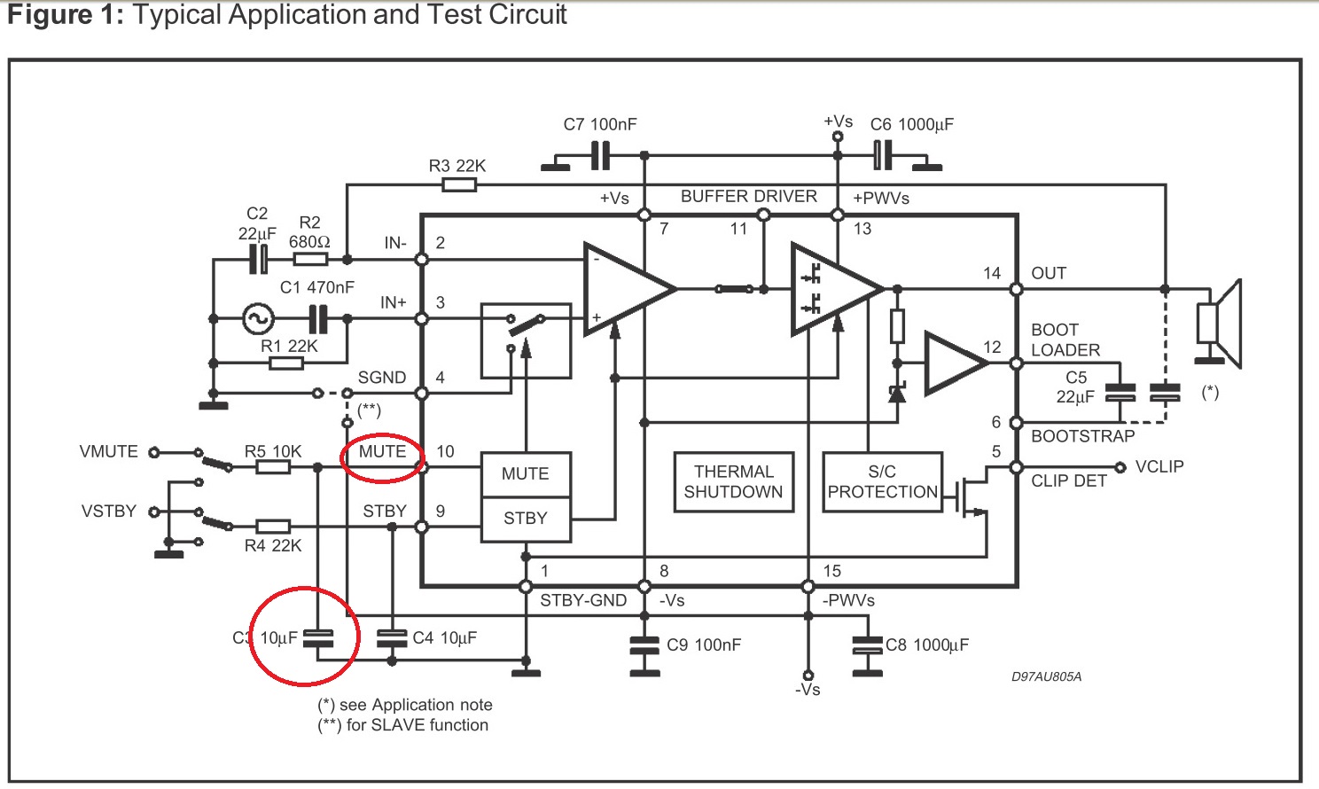

    Что касаемо функции "Mute", то она же с помощью ёмкости конденсатора "настраивается", о каком "контроллере" речь ведёте?!
    Не стану спорить, не разбирался до сего момента, а вот и понадобилось, потому как один из моих мониторов стал после очень длительной задержки звук издавать...

    Там всё также почти, вольтодобавка по другому реализована. И 7293 у меня много Конденсаторов re3 тоже
    Да почти всё заменил, там намазано клеем обильно, и чтобы добраться до нужно места проще деталь сломать...А конды серые поплавил термофеном почти все
    Время задержек не изменилось. Всё тоже самое.

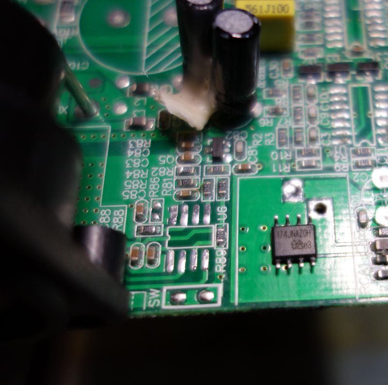

    Там ещё не распаянные выводы есть заметьте "sw"
    174jnaz
    на другой стороне маркировок нет

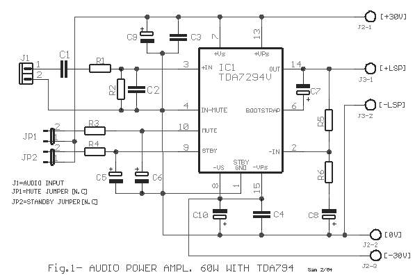

    Кстати, в ВЧ канале я поставил fkp зелёный в ОС tda-ки 0,033 (на фото). Было 0,015.
    Вообщем я вернул 0,015 номинал.
    Там и думал что придётся возвращать.
    Частота среза выше. Французы тем самым коррекцию делают ачх. Причем коэффициент усиления на ВЧ больше чем на НЧ.

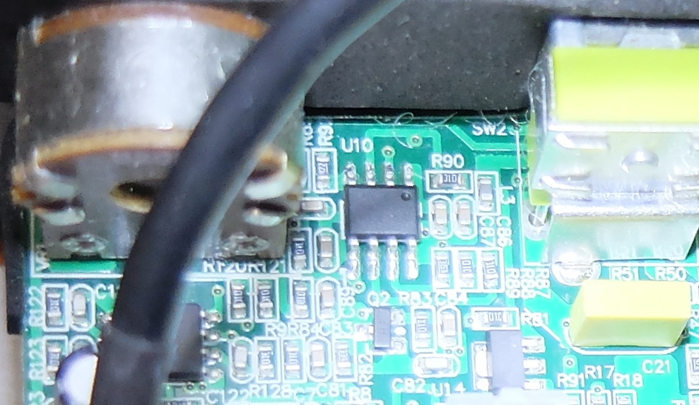

    Контроллер usb-шный какой-то Там ещё не распаянные выводы есть заметьте "sw"
    174jnaz на другой стороне маркировок нет
    Не стану спорить, потому что мне эта надпись на чипе ничего не говорит, попробовал поискать - увы ((, но почему именно "контроллер USB"?!
    Ранее я данную м/cх. отнёс к схеме "таймера отключения по истечению 20 минут отсутствия сигнала"
    С таймером тоже связанно, вся та зона, а как он реализован, генератора не увидел, на конденсаторе походу.
    Походу... вот бы кто компетентно рассказал бы нам обоим, а не догадками

    Заменил разделительный конденсатор к tda7293 ВЧ на резистор 536 Ом. К слову входного резистора там не было (R1 на схеме), а на НЧ есть 1кОм, хотя кондёр np0 на входе стоял (С2)...
    Басы пока на минимум выкрутил. Высокие на середине регулятор.
    Очень хорошо получилось по высоким
