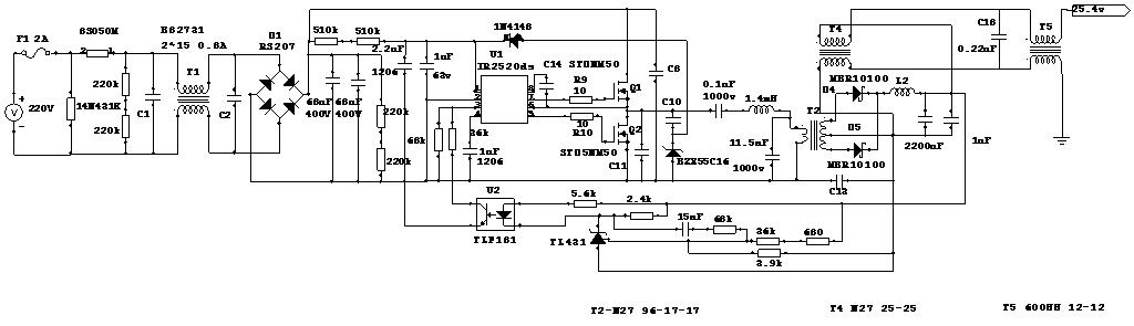

    Предложу Вашему вниманию резонансный стабилизированнй
    блок питания на IR2520ds
    Осталось у меня штук 20 от ушедших в историю люминисцентных
    балластов
    Удивился столько она может а используют IR2153
    Данная схема не LLC а LCC
    Что получилось ---- работает в диапазоне 180-240 сетевого напряжения
    Кпд 93-96%
    ; Выходное напряжение- 25.2 вольта ;Ток- 2.15ампера
    После диодов двухполярный выпрямленный синус как и у трансформаторных
    блоков питания
    : пульсации при полной нагрузке 17 мв пик-пик
    отсутствие ВЧ выбросов практически вообще
    ;абсолютно не боиться КЗ в нагрузке режим топологии сварочников
    Время реакции на изменение нагрузки с полной до 25% с частотой 20 герц
    2.5-3 милисекунды
    Разница выходного напряжения при этом менее 150 миливольт
    ;транзисторы на дюймовом полигоне платы имеют перегрев 5-6 градусов
    градусов ;дроccель и трансформатор 10 и 15 градусов
    соответственно диоды Шоттки без радиаторов 22 градуса
    из за не совсем правильной компановки некоторые элементы греют друг друга
    Непрерывно гонял его на полную нагрузку 5 часов
    С НЕБОЛЬШИМИ изменениями можно увеличить мощность ватт до 75
    Большую мощность можно получить с другими транзисторами и умощнив выход
    IR2520ds
Название:	БЛОК ПИТАНИЯ.jpg
    Все подробные расчеты в файлах Matcad

    Выписываем для транзистора ;Qg ;Qgd ;Qgs ;Vplato;V=10в
    На основе этого вычисляем входную эквивалентную емкость
    Вообще-то это не верно. Данные параметры в даташите несут чисто ознакомительный характер, с привязкой к конкретным напряжениям и конкретному сопротивлению затворной цепи, выбранные производителем. Для оценки Qg, Qgd, Qgs, как и Сiss, Crss, Coss, нужно смотреть график и привязываться к конкретным Вашим напряжениям. Например, совершенно точно, что максимальное напряжение на затворе в Вашей схеме будет не 10В, а около 15В. Сiss, Crss, Coss максимальны только когда между всеми выводами постоянное напряжение равно 0. Это может быть только на момент включения ФЕТа при ZVS. Межвыводные ёмкости, при напряжении на них выше 5В, уже значительно становятся меньше, вот поэтому IR2520 так легко справляется с IRF740 в LLC/LCC. Плато Миллера начинает работать только по факту начала отпирания канала, а канал может начать отпираться только при достижении, например, на затворе 6В. И не только по тому, что в LLC/LCC можно безболезненно завалить фронты отпирания из-за гармонического нарастания тока в канале ФЕТов, то есть даже без наличия режима ZVS. Брать максимальные значения Qg, Qgd, Qgs, Сiss, Crss, Coss для оценки работа ключей неправильно, ибо LLC/LCC критичны к размеру DT, которое не должно быть и слишком маленьким, и слишком большим, иначе не будет соблюдён низкий уровень напряжения на канале чтобы ключи работали как можно в более близком режиме к ZVS.
    И ещё, тут много было сказано об нужном уровне ёмкости для входного и выходного фильтров, но ни слова я не увидел об расчёте импульсного тока. Всем известно, что электролиты - не идеальный конденсатор. И кроме таких параметров, как ёмкость, последовательно активное сопротивление и т.д., ничего не сказано про ripple current (RIP), Arms. Входной конденсатор, кроме сглаживания пульсации с двухполупериодного диодного моста, должен обеспечить работу преобразователя в течение… ну хотя бы на время пропажи одного такта входного напряжения силовой сети – 20мс, за которое напряжение на конденсаторе входного фильтра недолжно уменьшиться до критического нижнего порога, до которого БП ещё будет способен поддерживать номинальную мощность на нагрузке. Для выходного фильтра для выходного двухполупериодного выпрямителя с током пульсации всё ясно, выходной конденсатор нужен на RIP не менее 0.483*Iн (для синуса). Но хорошо бы конденсатор поставить на RIP запасом +10%. А для входного конденсатора, который висит на шине питания преобразователя посчитать RIP? А то затронули тему по деградации элементной баз от температуры, а про токи пульсаций не слова. Если не ошибаюсь, у Интела максимальная комфортная температура принята для CPU как +71.5С, хотя кристаллы могут работать выше +100С.
    Кстати, в качестве резонансного конденсатора можно попробовать использовать позиционируемые как снабберные.
    ---------- Сообщение добавлено 22:34 ---------- Предыдущее сообщение было 20:58 ----------
    В файле "МАКСИМАЛЬНЫЙ И РАЗРЯДНЫЙ ТОКИ В КОНТУРЕ.pdf" есть формула приведённия сопротивления нагрузки к первичной цепи трансформатора: Rн1=Rн*(n*pi)^2/8 - тут нет никакой ошибки? А разве не так: Rн1=Rн*8*(n/pi)^2?
    ---------- Сообщение добавлено 24.01.2023 в 14:31 ---------- Предыдущее сообщение было 23.01.2023 в 22:34 ----------
    А если резонансный конденсатор ставить не параллельно первичной обмотки транса, а параллельно вторичной?
