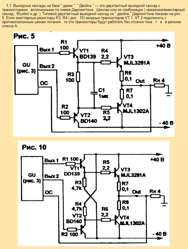

    И схема в целом
    Мои симуляции вк:
    1. почти ваш вариант вк:
    2. тройка "типа гибрид"
    3. двойка с "гибридным выходным транзистором " типа почти IGBT на дискрете.
    Собственно очень рекомендую опробовать тип 3.

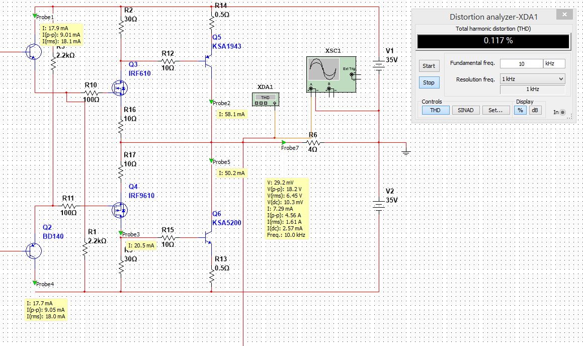

    Ну так этож Шиклаи. Этот вариант так же в разработке притом относительно давненько.
ID:	307797 https://forum.vegalab.ru/showthread....=1#post2198699
    только руки как то до него не доходили.
    В таком включении как у вас Q1,Q2 с общей нагрузкой дают подъем искажений в 3 раза.
    О чем писал несколько выше.
    Потому применил повторитель включенный в А классе.

    Вообще превосходный результать, но и чисто шиклаи дают 0.000%
    ---------- Сообщение добавлено 22:48 ---------- Предыдущее сообщение было 22:40 ----------
    ну да с током коллектора 2А. при резисторе в 30ом.
    ---------- Сообщение добавлено 22:56 ---------- Предыдущее сообщение было 22:48 ----------
    Нет, не дают шиклаи какого либо существенного выигрыша. да и искажения возрасли при токе 100-150мА (0.002%)
    ---------- Сообщение добавлено 22:57 ---------- Предыдущее сообщение было 22:56 ----------
    есть еще одна мысля у меня, щас проверю.
    ---------- Сообщение добавлено 23:13 ---------- Предыдущее сообщение было 22:57 ----------
    А вот перемещение эмиттерных выходных резисторов в коллекторные цепи, дает выигрыш, притом больше на низкоомную нагрузку, на 8 омах не так заметно.
    хотя и на 8ми прыгает между 0.000 и 0.001

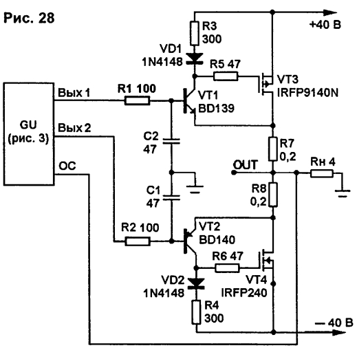

    Была еще вчера задумка сделать предвыход на шиклаи в связке с мосфетом
    ---------- Сообщение добавлено 23:21 ---------- Предыдущее сообщение было 23:19 ----------
    что то типа в таком духе + выходны BJT

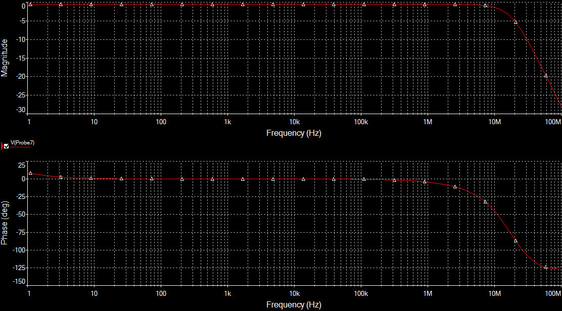

ID:	307808 Нажмите на изображение для увеличения.
    оптимизирован по токам покоя, токи покоя одинаковы, около 50ма.
    Есть так же вриант комбинированный выхлоп Шиклаи + Дарлингтон
    Не вижу я смысла в дополнительном транзисторе по схеме "Дарлингтона", никакой выгоды только усложнения и проблемы.
    И так такие каскады по типу "шиклай" из-за наличия локальной ООС очень коварны, и не всегда получается их применить, но из опыта, думаю в этой схеме он работать будет
    вот ЛАФЧХ выходного каскада -тип 3.
Название:	ЛАФЧХ гибридно&#10.PNG
    Рекомендую пока остановиться, на тип 3- ("по типу шиклай").

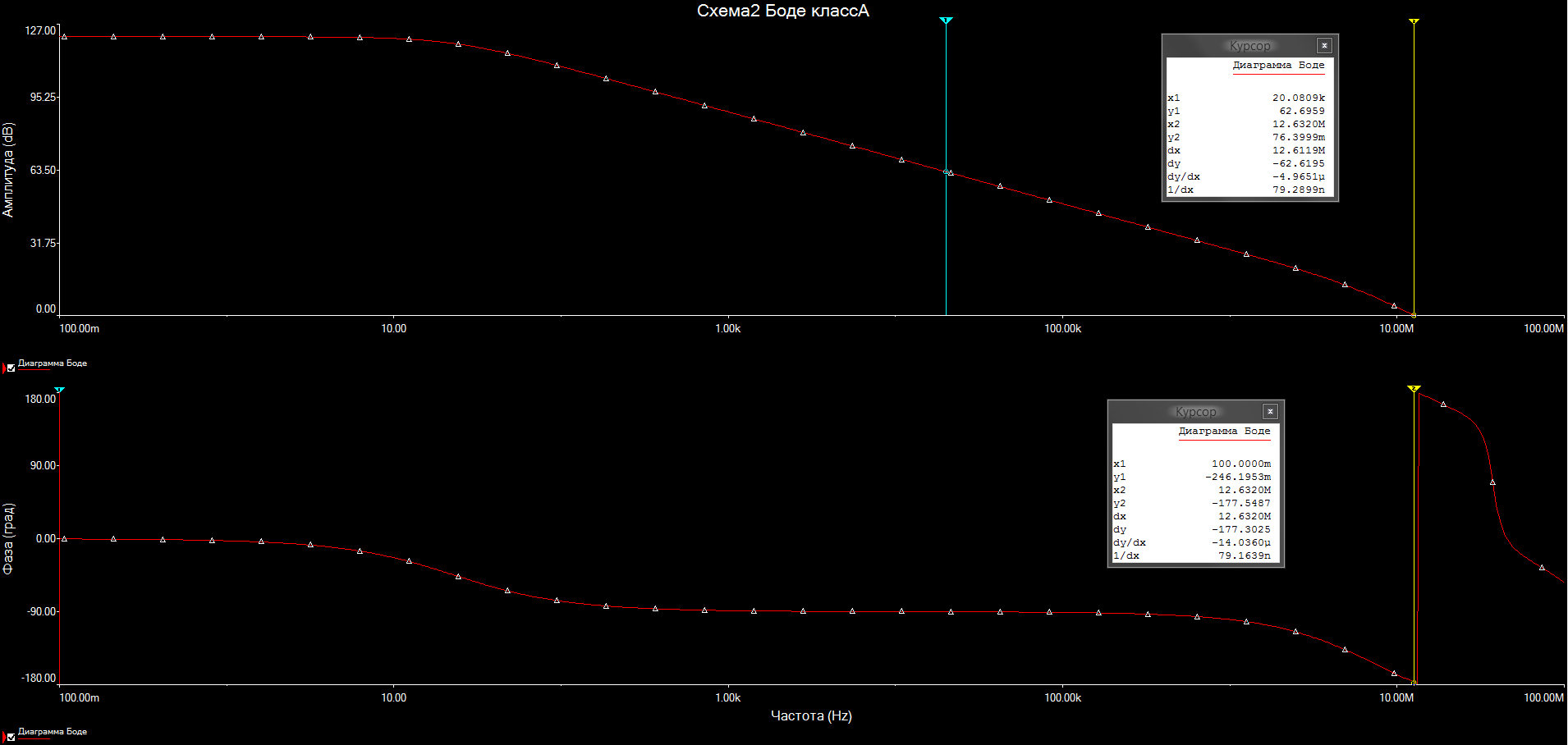

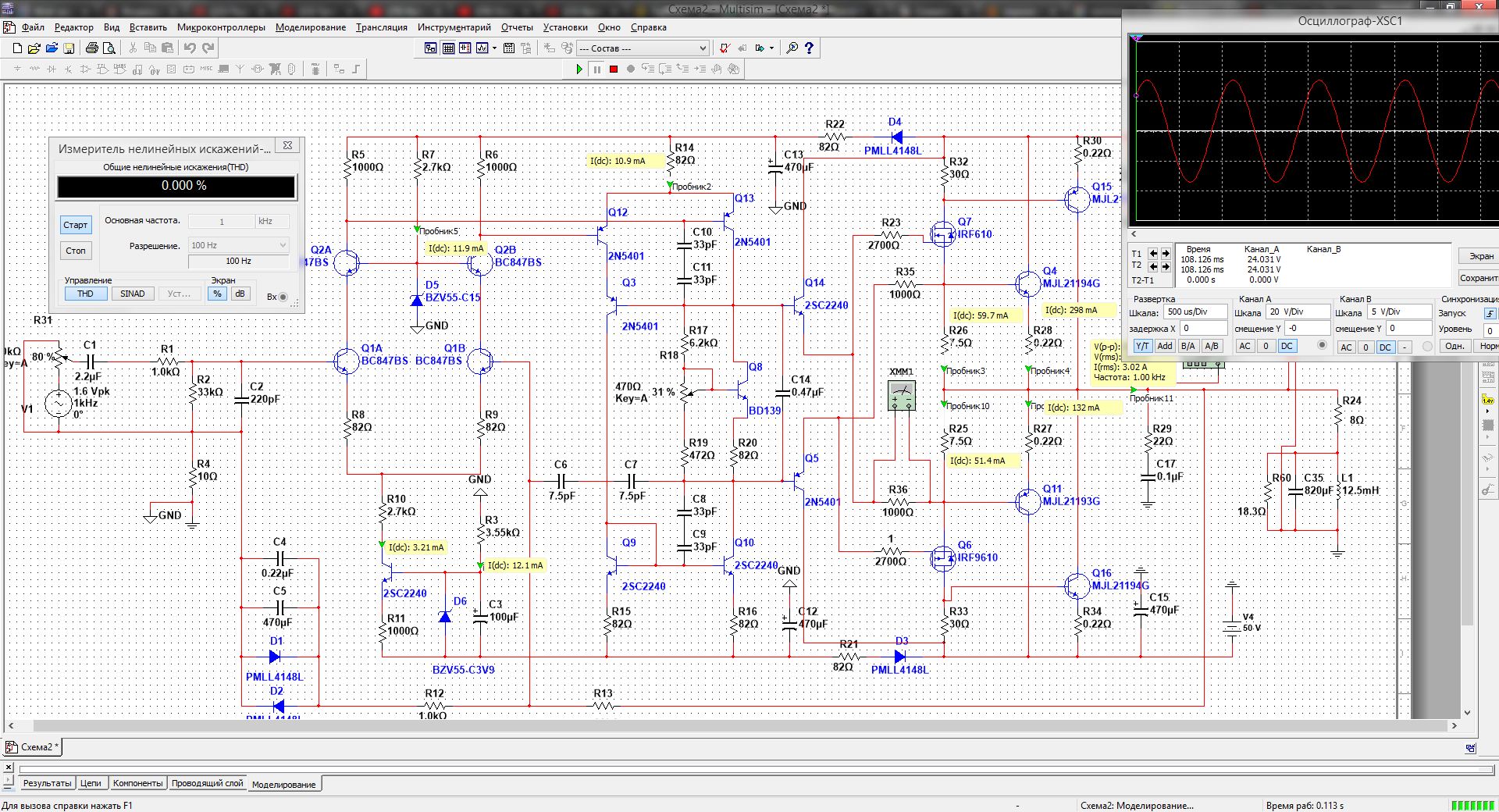

    Вообщем наигрался вдоволь.
    на шиклаях хоть и вытянул 0.001% КНИ но КПД усилителя ниже. частота единичного усиления находиться за поворотом фазы на 180, на дарлингтонах до поворота. единственное небольшое приемущество в шиклаях то что глубина ОС на 20кгц на 10дб больше. 63 против 54дб
    ---------- Сообщение добавлено 05:22 ---------- Предыдущее сообщение было 02:54 ----------
    Остановимся мы все же на выходных Дарлингтонах с силовыми резисторами в коллекторах выходных BJT транзисторов.
    На 20кгц глубина ОС 62.7дб
ID:	307838 Нажмите на изображение для увеличения.
    Редкостную дичь слепил
    И да, резисторы по 1 кОм будут разряжать входную ёмкость мосфетов до вечера.
