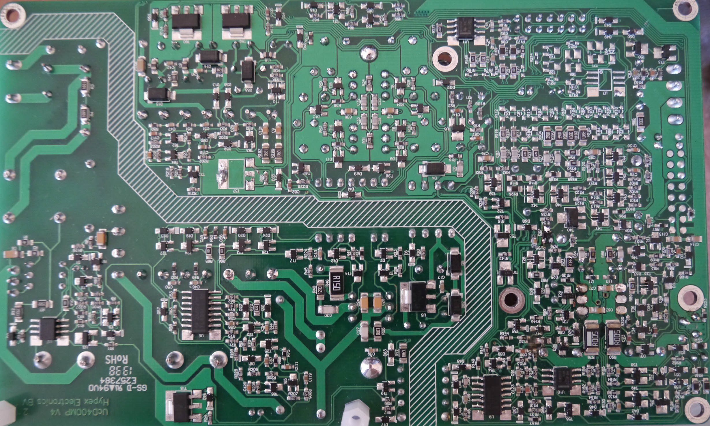

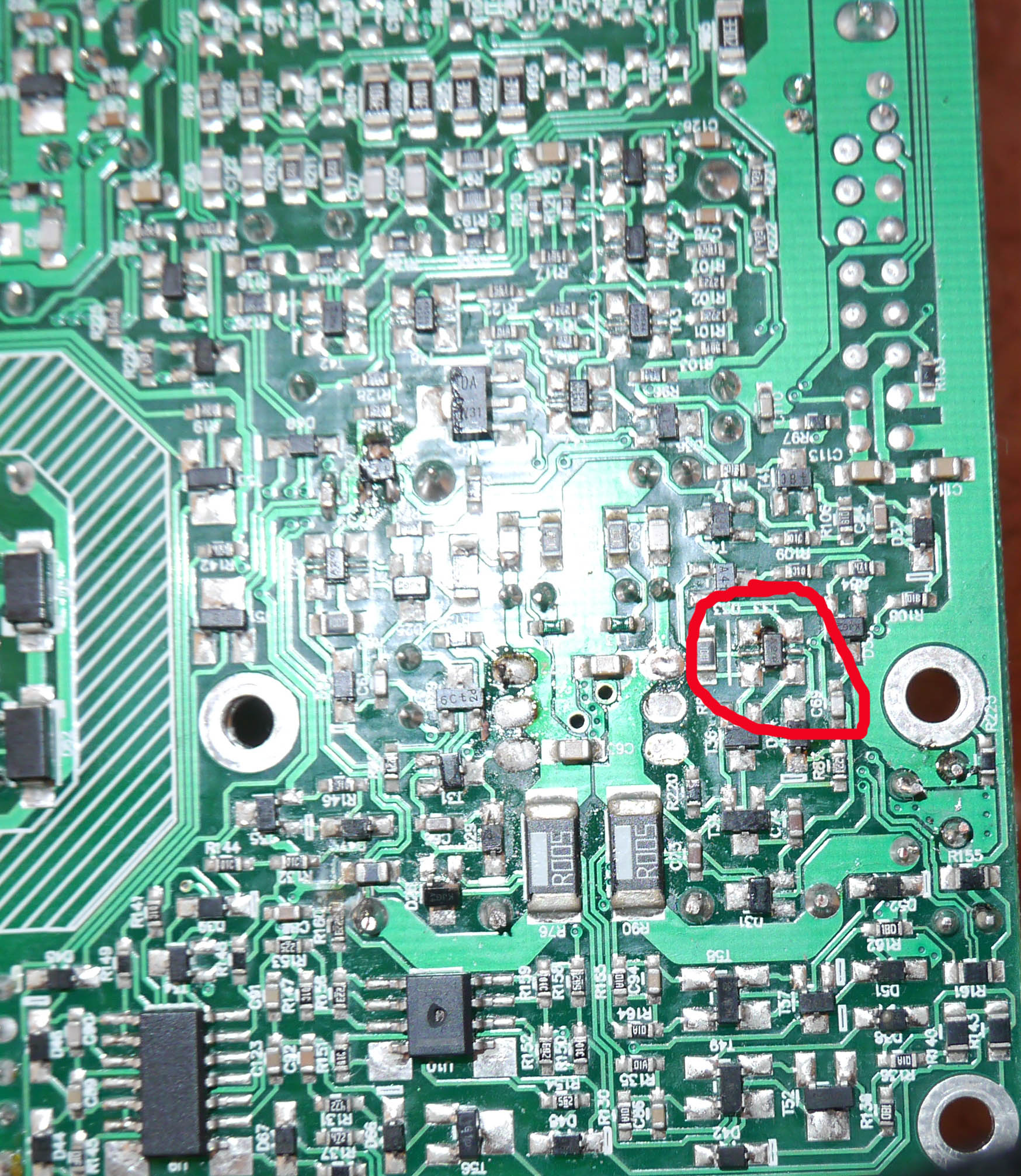

    Попали ко мне платы UcD400MP, модуль БП+УМ 400Вт. У всех типичная неисправность - вылет одного из выходных ключей и взорванные операционники по всей плате. После замены всех микросхем и выходников одна из плат заработала в штатном режиме, в остальных оказалась выгоревшей почти вся "обвязка" по затвору выгоревшего ключа. Прозвонка каналов и изучение маркировки позволили опознать все, кроме одного транзистора(Т33 на плате, красным помечено) в sot23-6(или типа того) с маркировкой А2.
    Главный кандидат - MBT3906DW, оно http://pdf.datasheetcatalog.com/data...1/811969_1.pdf

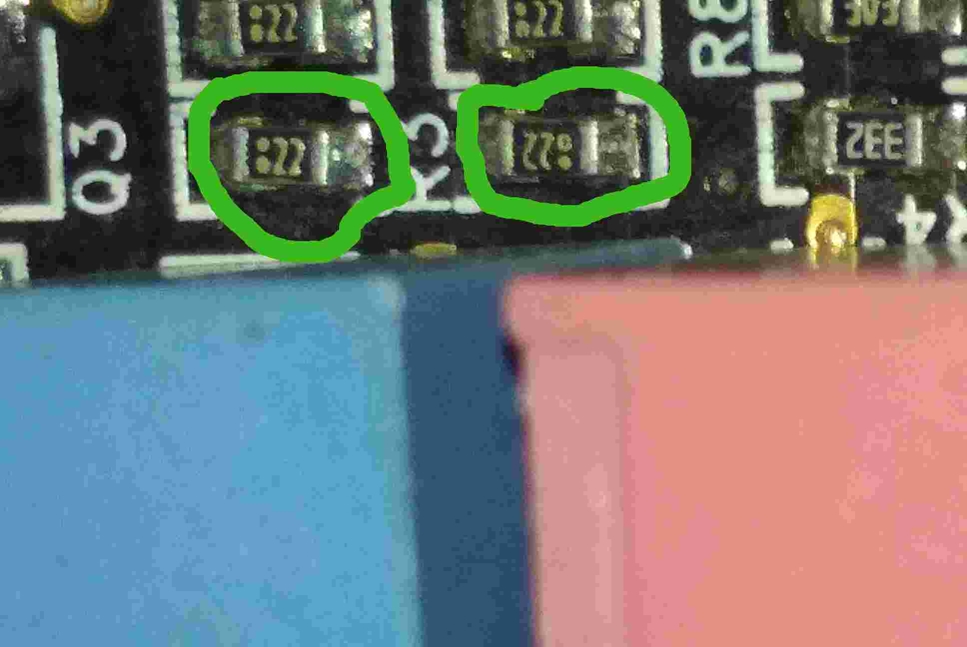

    Что за маркировка резисторов? Этот 8k2. :23 =~ 82k. 1:c =~ 15k
    P.S.: Сорри, разобрался. : = 8 .

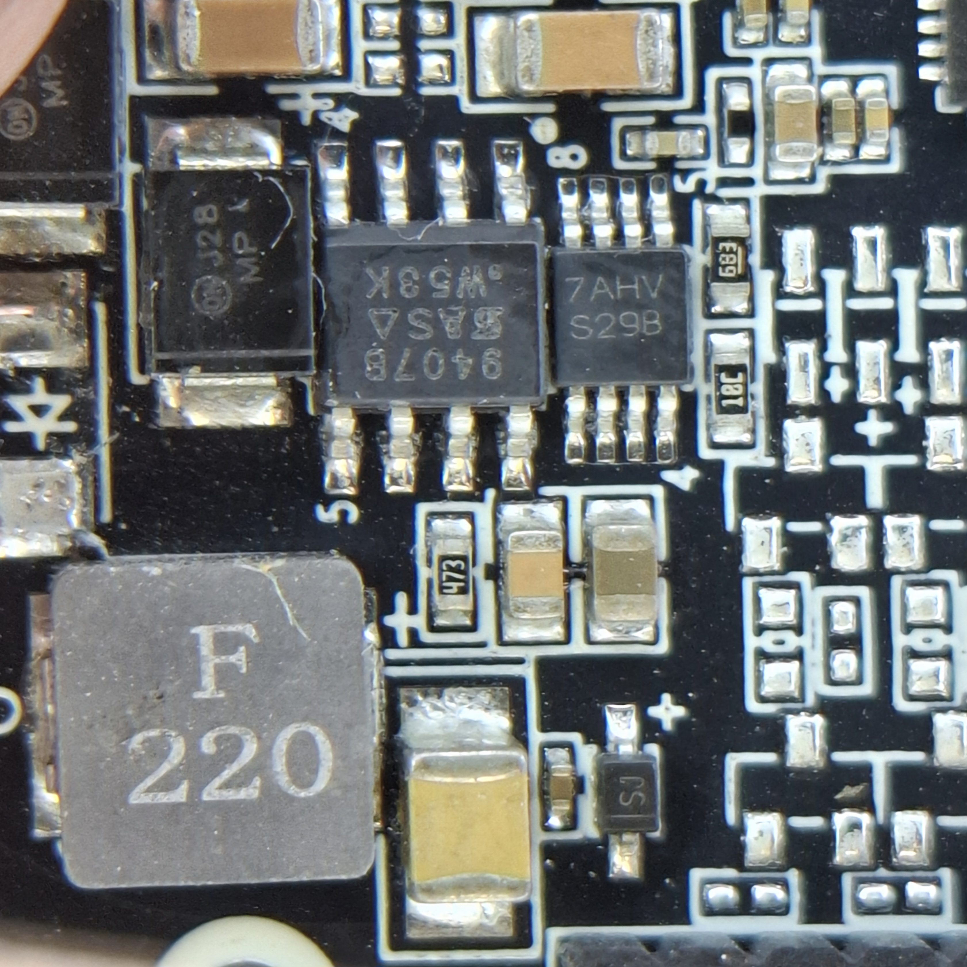

    Помогите опознать чип "7AHV". 99.9% контроллер DC/DC с внешним ключем (so-8) рядом.
    https://www.chipdip.ru/product/lm3485mm
    вроде он

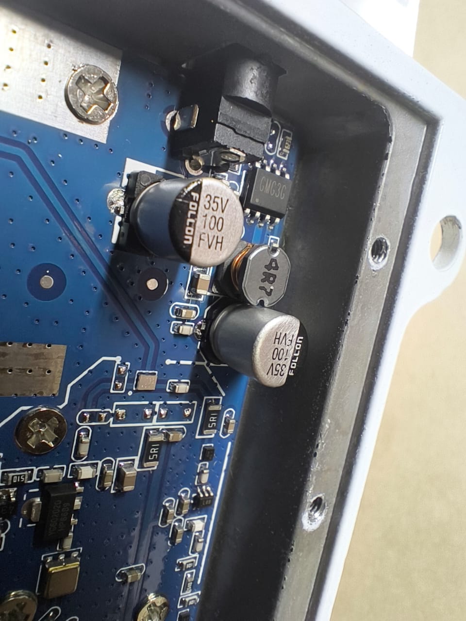

  5. #184
    Старый знакомый Аватар для frad
    13.12.2012
    Тамбов
    938
    По умолчанию Re: Помогите опознать деталь
    GMG3G
    DC/DC преобразователь, по смыслу понятен.
    Но вот чем заменить не очень.
    Может знает кто, что за зверь?
    Вход и выход пробит.
    Сам девайс питается от внешнего БП +-5В 1А.
    Спасибо.

    Очень возможно что RY8336
  7. #186
    он.
  8. #187
    13.12.2012
    Тамбов
    938
    Спасибо. Попробую поменять.
