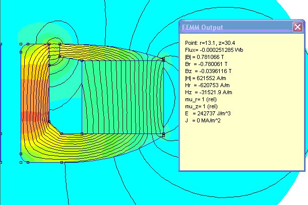

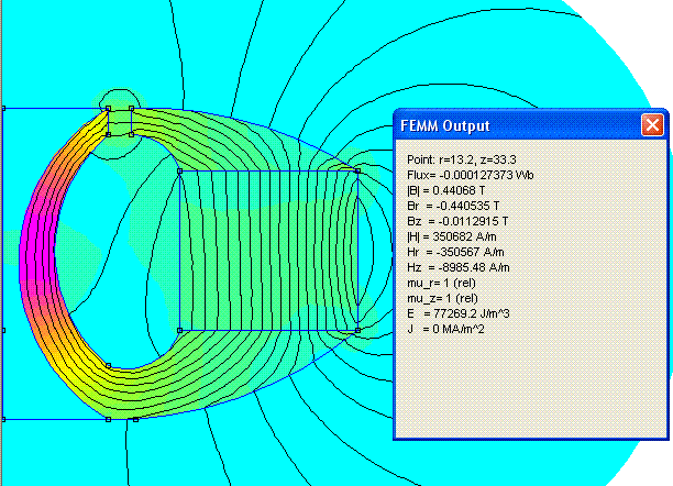

    Цитата Сообщение от igor_kutuzov
    по МС пока сказать нечего кроме выше сказанного (на 9-ой странице) , Пашков что то молчит , как что прояснится - выложу
    Тогда хоть скажи какой магнит (размеры) и катушка, а я покручу как оптимально будет - все польза.
    Вот, кстати, промоделировал твой вариант, на который ты ссылался. На удивление плохая система вышла - всего 0,45Т в зазоре. А все потому, что керн пересыщается - там больше 2Т индукция. Зря ты такую летающую тарелку придумал. Вот, на картинке все видно - чем краснее - тем выше индукция. На втором рисунке немного отредактировано - индукция в зазоре уже 0,78Т, к тому же вариант намного более технологичен.

    Fenyx я не придумал плохую МС а просто предположил принцип , а ты зачем то именно по размерам один в один моделировал (в конце концов просто керн толще надо сделать и будет нормально ) а у Пашкова для моей бошки МС не такая а похожая с закруглениями по всем углам , а детали - магнит и размеры не знаю ещё...
    Это я чтоб претензий не было типа - "ты нарисовал совсем не то, что я предлагал". Это во первых, а во вторых, на этой модели хорошо видны слабые места: окно между магнитом и керном не должно быть таким эллипсом, керн нужно сильно утолщить, а тогда не выйдет уже воронкообразной формы сверху. Или диаметр каракаса катушки должен стать неразумным. Так что, как видишь, если устранить имеющиеся недостатки (что я и сделал на втором рисунке), то уже получается совсем другая конструкция. Я это хотел сказать.
    Gajdar, раз ужь ты так связан с производством бумаги, вот тебе коммерческое предложение. Правда не от меня, но бумага обещает быть самой лучшей!

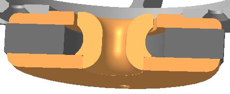

    вот смотрите скриншоты

    а "три ушка" зачем?

    для варианта двухобмоточной катушки и коаксиальной пищалки...
