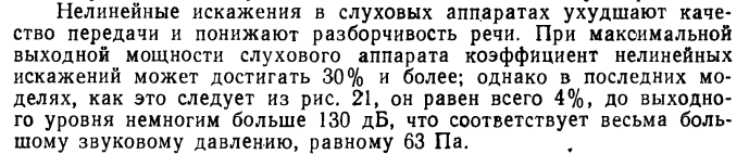

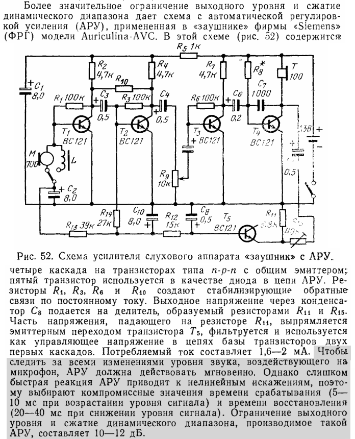

    Цитата Сообщение от Tuvalu Посмотреть сообщение
    ... Есть очень хорошая схема на 2-х транзисторах: 57 дБ усиления, 2,5 В двойной амплитуды на нагрузке 20 кОм, и, самое главное, с диапазоном регулирования 40 дБ или 57 дБ, если вместо эмиттерного резистора поставить источник тока. Правда, потребление 300 мкА - это сделано для уменьшения шума. ...
    Tuvalu, полное усиление всей цепи от микрофона до наушника зависит от степени потери слуха. Усиления в 47 дБ в некоторых случаях может действительно не хватить. Но моя задача была усилить сигнал как можно раньше, чтобы с одной стороны снизить (или вообще исключить) требования к шумовым свойствам последующих каскадов (фильтров,усилителей..), которые добавят усиления, а с другой стороны довести его до уровня, при котором на больших громкостях можно было применить кремниевые ограничивающие диоды. Усиление схемы можно сделать и до 500, увеличив номиналы резисторов, но я на первых порах предложил ограничиться Ку=230, чтобы всё сначала экспериментально проверить.
    Твое предложение заменить резистор R5 на источник тока приведет к расширению коэффициента регулирования с сторону малых усилений. Но я думаю, что в этом нет необходимости. Ведь нам не надо приводить все сигналы, и слабые и сильные, к одной громкости. Мне кажется, что это даже создаст проблемы - человек не будет понимать, какова реальная громкость окружающих звуков. При ухудшении слуха снижается абсолютная чувствительность иногда на 55-75 дБ, но слышимый динамический диапазон уменьшается на гораздо меньшую величину. Если бы он вообще не снижался, то и не нужна была бы АРУ, надо было бы просто компенсировать потерю абсолютной чувствительности постоянным усилением. АРУ компенсирует потерю динамического диапазона слуха, а она (потеря), как я понимаю, находится в районе 20 дБ. То есть, задача АРУ - уменьшить динамический диапазон примерно на 20 дБ (а все скачки громкости большей величины должен отрабатывать ограничитель). Приведу в подтверждение этой мысли выжимку их отличной книги http://archive.espec.ws/files/Sluhovye_apparaty.rar.
    Здесь вообще считается приемлемым изменение Ку на уровне 10..12 дБ. Кстати, там приводятся оптимальные времена срабатывания и восстановления АРУ, они могут пригодиться. Тем не менее, если ты знаешь схему на двух транзисторах, в которой достигаются очень большие коэффициенты усиления и регулирования, то пожалуйста приведи её здесь в полном виде. Это важно, мы все здесь стараемся обогатить друг друга знаниями. Возможно, и до твоей схемы дойдет дело - "аппетит приходит во время еды".

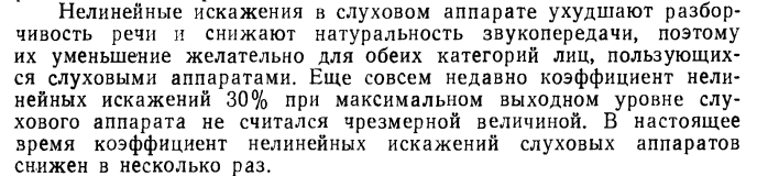

    А вот выдержки из той же книги, посвященные искажениям.

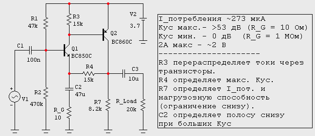

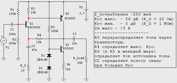

    Вот, две схемки, очень известные, кстати. Та, что с источником тока, имеет намного лучшую перегрузочную способность (двойной размах) и в несколько раз меньшие искажения на рабочих уровнях. Как и во многих подобных схемах, здесь идёт борьба взаимоисключающих свойств: ток потребления--искажения--перегрузочная способность--шумовые параметры. Если интересно, могу описать свой алгоритм расчёта по тем или иным критериям. Но это, если действительно надо, а то много писать придётся.
    Про R нагрузки. Это очень важный момент. 20 ком - очень тяжёлая нагрузка для микротоковых схем, я бы посоветовал выбрать (50)100 кОм. Тогда можно было бы уменьшить потребление, искажения и т.п. Кстати, откуда взялись эти 20 кОм?
    Совет по шумам. Т.к. истоковый повторитель имеет достаточно низкий вых импеданс, то, с точки зрения шумов, в первом каскаде этой схемы (и всех остальных из этой темы) будут меньше шуметь транзисторы с небольшим r_базы, например, 2N4401 (смд MMBT4401), BC337 (смд BC817) и т.п.
    Про необходимый диапазон регулировки. Я не спорю о достаточном установившемся значении в 12 дБ (хотя, сильно сомневаюсь в этом значении), я говорю о том, что в момент срабатывания от (неожиданных) громких сигналов системе АРУ лучше не упираться в предел - детектор заряжается, а регулировать уже некуда. В результате, детектор перезарядится и переходный процесс растянется. Это, конечно, можно побороть разными методами, но если широкий диапазон получен бесплатно - как в моей схеме - то почему нет? А вот, подстроечник (регулятор) глубины компрессии (gain reduction) очень бы пригодился. Но это совсем другая песня.
    Про времена срабатывания/отпускания. При всём уважении к Эфрусси, его сведения дико устарели. Возможно, они были вызваны несовершенной схемотехникой, неточным переводом первоисточников или чем-то подобным. Малое время атаки не должно вызывать искажений. Современные компрессоры и особенно лимитеры имеют мин. время атаки доли мс - и никаких особенных искажений от этого нет, зато пики гарантированно не проходят. А вот, время отпускания определяет пульсации выпрямл. напряжения и, следовательно, искажения. Кстати, тем большие, чем ниже частота сигнала.
    Да, очень хорошие схемы. Я собирал первую для микрофонного усилителя. Q1 нагружен на весьма приличный источник тока, во второй схеме тоже ИТ есть в нагрузкеQ2, при соответствующих режимах можно получить огромное усиление, в первой схеме получалось Ку=1500, при 9В питании.

    Tuvalu, спасибо за схемы. Они действительно лучше того, что предложил я. В первой схеме фактически вместо резистора R7 можно сразу поставить потенциометр громкости, сэкономив одну деталь.
    Striz, первая схема Tuvalu лучше моей (не говоря уже о второй). И сейчас я вижу еще одно важное отличие от моей - она не инвертирует сигнал. Возможно, это окажется спасительным в твоей ситуацией с возбуждением. Несмотря на фильтрующий конденсатор, на выход детектора в некоторой степени проникает входной сигнал. Это вероятнее всего и приводит к генерации при большом петлевом усилении через цепь АРУ. Возможно, если сигнал усилителя поменяет полярность, возбуждения не возникнет. Я советую как можно быстрее "на коленке" собрать схему Tuvalu, поскольку она дает шанс избавиться от головной боли переделки детектора и всей цепи АРУ.

    Интересен механизм АРУ в этой схеме,
    Вот вырезка из статьи упомянутого мной автора:
    ...Микрофонный каскад с транзистором Т1 загружается на почти такой же каскад (Т2, Т3), имеющий большое входное сопротивление, и его Кус = 15. Такое включение транзисторов обеспечивает компрессию звука, где слабые, отдалённые сигналы с микрофона усиливаются сильнее, чем громкие вблизи. Всё благодаря транзистору Т3, чем громче звук, тем сильнее он открывается, а его сопротивление, являющееся нагрузкой Т2, уменьшается, и в результате уменьшается коэффициент усиления каскада...
    Как видите, тот автор утверждает, что в каскаде с динамической нагрузкой происходит естественная для этого каскада компрессия как результат особенностей данной схемы, но вовсе не имеется в виду ограничение сигнала по питанию. Я воспылал желанием замерить величину компрессии конкретно осцилографом. Но при получении максимального неискаженного размаха схемы от Semimata пост 140 в размере 1,5 вольт на входе осцилограф показал едва различимую на экране амплитуду в несколько милливольт. Чтобы замерить компрессию надо во много раз уменьшить сигнал и повторить измерение КУ. Но при этом сигнал на входе усилителя будет вовсе не различим. Получается что такое измерение оказалось за пределами возможности моих скромных приборов.

    У него описан типичный процесс безынерционного ограничения, только, вместо диодов - ПТ, т.е. такая же нелинейная нагрузка. Лимитирование сигнала за счёт работы усилителя на нелинейном (искривлённом) участке амплитудной хар-ки. Ну, можно назвать это компрессией. Но, компрессией с прогрессирующим ростом искажений. В отличие от АРУ, которая теоретически работает без искажений.

    Вся беда АРУ в том что есть время срабатывания и время возврата, в то время как схемы с ограничением безынерционны. Может стоит посмотреть в сторону мик. усилителей для трансиверов?
    Просто как пример http://cq-dx.ru/articles/transceivers/21
