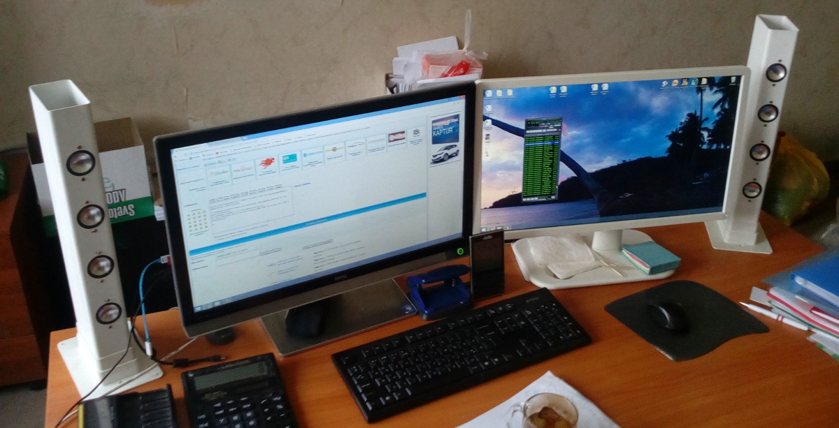

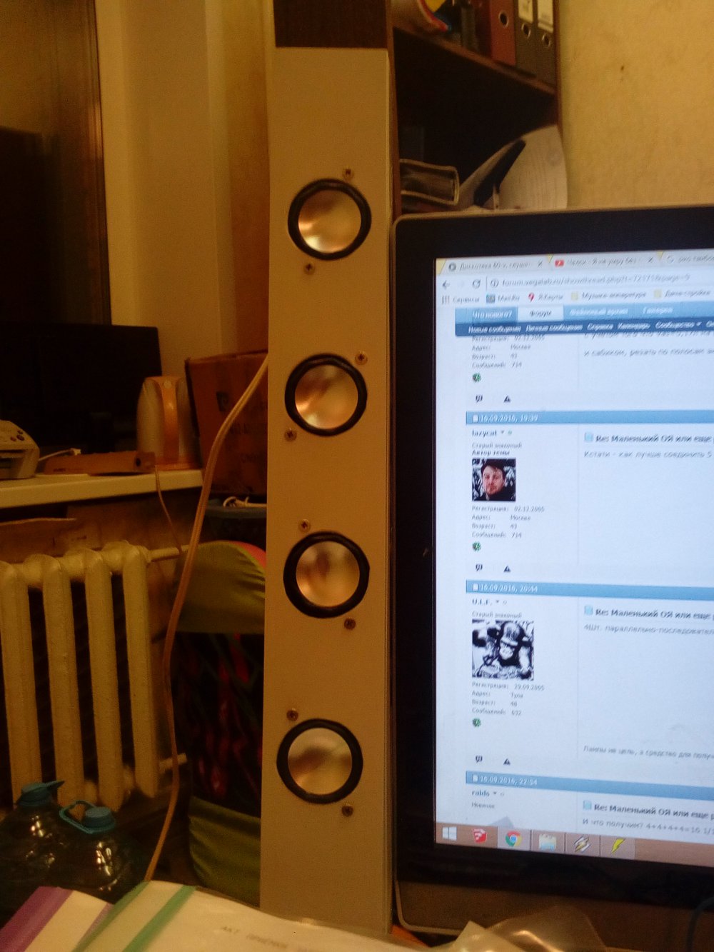

    случилась небольшая пауза на работе и я решил из того что было в кабинете попробовать сконструировать временный корпус для этих малышей и послушать
    сначала хотел из плотного картона, но потом взгляд упал на оставшийся от прокладки кабелей пластиковый короб 60х60мм
    отрезал от него на глазок кусок короба высотой с мониторы, поделил на равные участки (вышло где-то по 0,3 л на головку) - решил ставить 4 динамика чтобы не морочаться с подключением
    прорезал ножом 4 отверстия, прикрутил динамики, подключил последовательно-параллельно - получилось 4 ом как у одного динамика
    у меня в кабинете стоит подаренная сто лет назад женой мультимедия 2.1 nakatomi - вот вместо одного сателлита и подцепил
    http://www.nakatomi.ru/index.php?pag...mart&Itemid=31
    внезапно оказалось, что у многих современных плееров НЕТ функции баланса каналов - скачал WINAMP - чтобы можно было однозначно сравнить
    картинка изменилась кардинально - появилась отчетливость в серединке (гитара стала гитарой, а голос приобрел объем), появился приятный верх, и что самое интересное - прорезалась нижняя середина - сателлит "сшился" с сабом - до этого там был внятный провал что напрягало - бухало отдельно от музыки
    пробовал с закрытыми и открытыми торцами короба - в ЗЯ отчетливо становится меньше высоких - пока остановился на том что закрыт один конец
    возникла идея попробовать сделать ЧВР сгруппировав 4 динамика кучкой и сторону 1/3 закрыть заглушкой на которой будет стоять колонка, а конец 2/3 оставить открытым вверх
    ну и в целом - нашел на диске в архиве Best Rock Ballads и с удовольствием второй час переслушиваю...

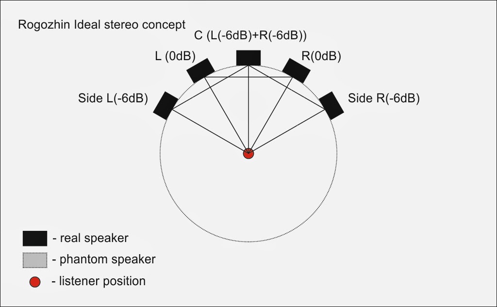

    следующий эксперимент наверное будет в области "идеального стерео" Рогожина https://forum.vegalab.ru/showthread.php?t=66102
    громадное спасибо Ka4aN за то что подкинул эту идею
    суть концепции - 5 колонок в которых распределяется стерео звук
    хочу попробовать сделать 5 колонок по 2 динамика и подключить согласно идее Александра
    мощность каждого сателлитного канала 12вт... каждая колонка имеет по 2 одинаковых ШП динамика 5вт 4ом
    если я правильно понимаю то соединив 2 динамика параллельно в канале L (R) и 2 последовательно в канале Side L (Side R) и соединив эти колонки попарно параллельно мы как раз получим разницу -6 dB
    а вот как собрать центральный канал - никак не придумаю
    может кто-нибудь помочь нарисовать схемку??? или на пассиве реализовать это вменяемыми габаритами/ценой/качеством невозможно???

    после перекидывания в корпуса "чуть побольше" тоже ОЯ в виде открытой с одной стороны трубы заиграли совсем приятно... при этом плотненько...
    но отчетливо стало понятно, что штатный саб БП4 надо менять на менее гудливый - присматриваюсь к ЧВР на В1354.8
    ну и кучкой все усилители есть смысл поменять на более музыкальные, а 2.1 делать программно в компе сразу с коррекцией АЧХ и выводить на 3 выхода карты - такой сквозной триампинг

    Послушав несколько дней понял, что 4 динамика по верхам проигрывают 2 расположенным рядом...
    Полез разбираться в тему про ПРО палки-ЛМ и понял что нарушил главное правило про расстояние между центрами излучателей
    Теперь после праздников сделаю новый корпус - с динамиками плотной группой и сравню
