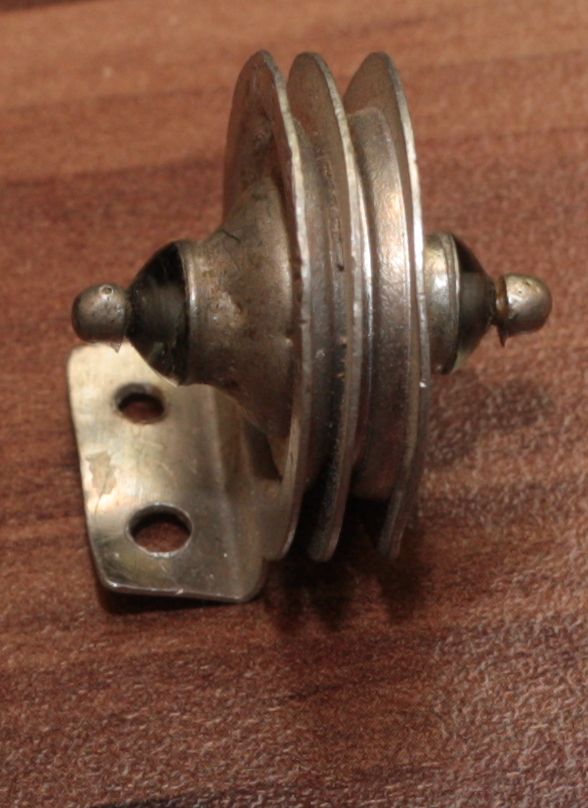

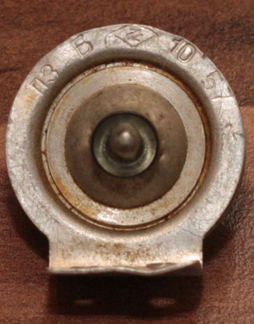

    Я все жду, когда подойдет очередь ГТ403
    Это фигня, у меня отечественный третий пень есть.
ID:	233892 Нажмите на изображение для увеличения.
