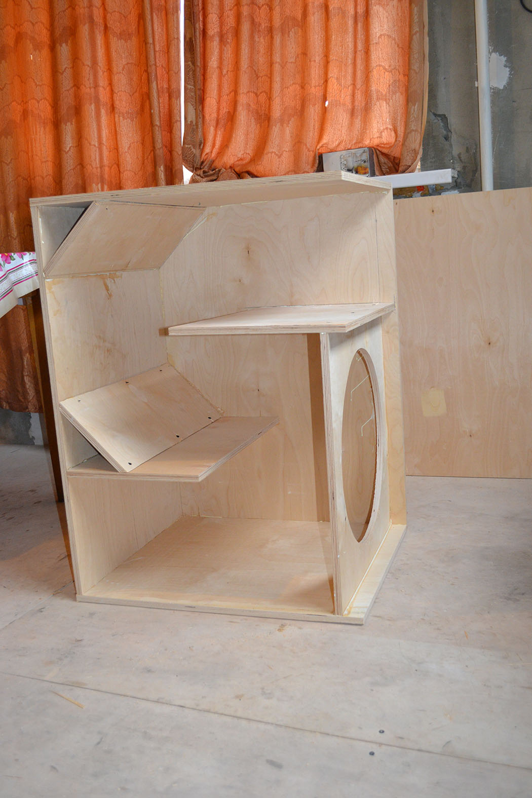

    Попробовал сделать ПРО лабиринт с 1/3 смещением динамика на 18" головке EVM 284C26, габариты конечно получились взрослыми, но и звук !! Во первых хорошая чуйка, во вторых хорошо "копает" вниз, современный денс отыгрывает просто великолепно.
    Нет ящичного звука - только шлепок и аттака, очень похоже на живую бочку, ФИ так не умеет. В то же время не услышал каких-то проблемм со звуком, скорее наоборот - акцент ставится именно на самых нижних нотах. Эти же динамики в ФИ такого же размера звучат с подгуживанием на втором горбе импеданса.
    Измерений пока никаких не делал, но точно могу сказать что вниз играет уверено от 45, может даже и ниже.
    Вот, на скорую руку, пока соседи по дому не выбежали и не стали меня ругать сделал видео на мобильник, микрофон вроде неплохой, если слушать на хорошей системе общие черты можно услышать, хотя живьем играло интереснее.

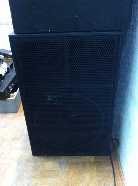

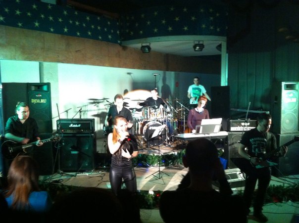

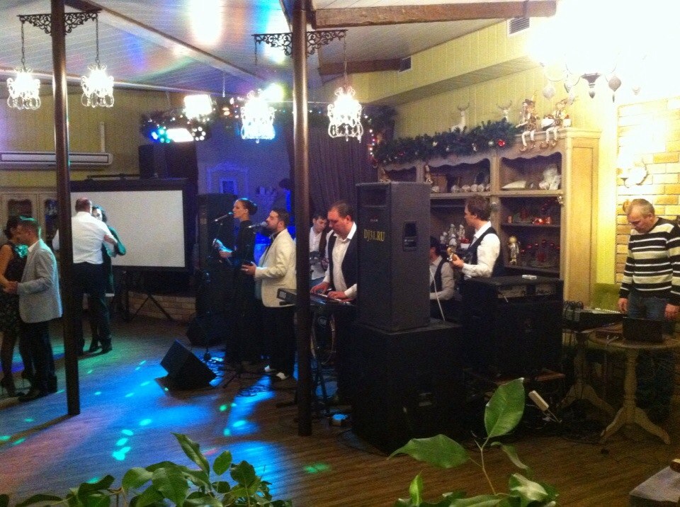

    Наконец и я собрал данный аппарат в количестве 2шт. Ставилась задача подпереть топы 2х15+3 субами и озвучивать живье и дискотеки внутри помещений. Динамики использовал 18" Beyma 18P1200Nd, раздел 100 Гц. Изначально планировалось сделать 4 шт, но как показал тест драйв 2-ух хватило с огромным запасом (live). При прослушивании первое что бросается на слух - быстрый пинок бочкой, такой как у HD18 и плотный бас как у резонатора. И в низ копают довольно хорошо, цифр не скажу не мерил. Намеков на гул тоже нет. Не получилось разогнать на полную, т.к. ресторан был небольшой, квадратов 150 и было реально громко. Вес для таких габаритов смешной! Топы со своими 45 кГ оказались тяжелей субов!
    В общем, я нашел что искал, спасибо Максиму за замечательную конструкцию!

  18. #197
    20.04.2008
    Украина. Одесса.
    2,096
    По умолчанию Re: Лабинт как ПРО сабвуфер.
    И я искренне поздравляю!!!
    Цитата Сообщение от Yury Посмотреть сообщение
    честно, не экспериментировал даже
    Если звук устраивает, то эксперименты можно немного отложить
