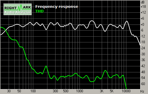

    Добрый день.
    Alphard HW1200 + 4А.28 .
    4А.28 поработал часа 4... Alphard HW1200 становится все лучше и лучше
    С 1м (замеры в комнате)
ID:	219033 Нажмите на изображение для увеличения.
ID:	219034 Нажмите на изображение для увеличения.
    Последний раз редактировалось anpir; 01.10.2014 в 10:53.

    Прям фантастика! От 30 Гц в полку в таком малогабаритном оформлении...
    А по уровню громкости на НЧ как?
    Мне понравилось как написал Barbaris в теме "Щит или ОЯ" пост #3620:
    " .... из маленькой дощечки и ОДНОГО басовика вдруг рождается вертолетный бас, что голову хочется пригнуть и не только - сплошное "фическое беззаконие" .... "
    Но я думаю, что кольцо или "цилиндр" работает как бесконечный щит, только без отрицательных свойств большого щита, все по физике
    Очень интересный бас. Это даже ... НЧ чистые без искажений и резонансов .
  8. #187

    Беспредельные сказки
    Ну почему ? Все что делаю поэтапно выкладываю с замерами, у Alphard_а уменьшена масса диффузора думаю на 30%, размягчен подвес, что отразилось на НЧ в моём случае. Да ещё - выдвинул ГД вперед относительно "цилиндра" на 10мм.
    Выше есть размеры, что мешает попробовать ???
  10. #189

    Ну почему ?
    Потому что все эти измерения мало о чём говорят, от 12 без "оформления" не может быть 30 гЦ а если даже они там каким чудным образом присутствуют то давление которое сможет создать этот дин в этом оформлении не услышать, если тока стук катушки
  11. #190
    Аватар для anpir
    28.03.2014
    Нижний Новгород
    688
    По умолчанию Re: Акустическое оформление с низкими линейными и нелинейными искажениями.
    Оформление присутствует - минимальное, но эффективное

    А фильтрик с характеристикой "А" участвовал в измерениях ?
    Извиняюсь, я не понял. Повторюсь попробуйте, повторите не сложное оформление.
    Нужно хорошее измерительное оборудование (пока USB свисток + капсуль от сотового), но есть другие дела, а это хобби .....
    ---------- Сообщение добавлено 23:22 ---------- Предыдущее сообщение было 23:20 ----------
    А может ещё уровень при измерениях поднят по самой не балуйся и мик дуреет на низах вплоть до полочки может показать
    Уровень (и все остальное) при всех измерениях одинаков. Да и на ух слышно, когда есть НЧ или нет их. Пытался прикрыть тыльную часть:
    НЧ сразу пропадают хотя зазор равный площади диффузора, то же происходит если положить на пол "задом".

    А что там понимать, коррекция фильтрами или параметриком была?, признайтесь честно излейте душу
    Теперь понял, нет коррекции. На днях сделаю ещё замеры...
    Ни кто из тех кто держал в руках динамик и микрофон не будет такого делать, в нч звене точно
    Понятно, "физическое беззаконие", ну может попробует тот кто не держал в руках динамик и микрофон

    Значит у Вас его не было. Мало кто вообще про него упоминает. Понять, что это мне помогло - скачать мануал к качественному шумомеру (где были фильтры A,C,Z) и посмотреть что этот фильтр делает.
    Домашние измерения ниже 300 Гц получаются далеки от реальности из-за влияния комнаты, я согласен.
    Но в ближнем поле мы можем иметь более или менее ... А как по другому ???
    У меня все замеры "сравнительные" на одном оборудовании.
    В плане посторонних шумов, я живу далеко за городом где полная (ну почти) тишина (могу выложить замеры фона).

    anpir, да просто скажите, с какого расстояния слушаете музыку с уровнем 90 Дб на средних в точке прослушивания и слышите ли при этом перегруз на низах на каком нить конкретном муз. фрагменте.
    Можно по сравнению с какой нить обычной акустикой на той же громкости...
    Слушаю с 4-5 метров, перегруза не слышно (#163 до переделки Alphard_а) . На днях возьму шумомер, интересно узнать и чувствительность ГД ....
