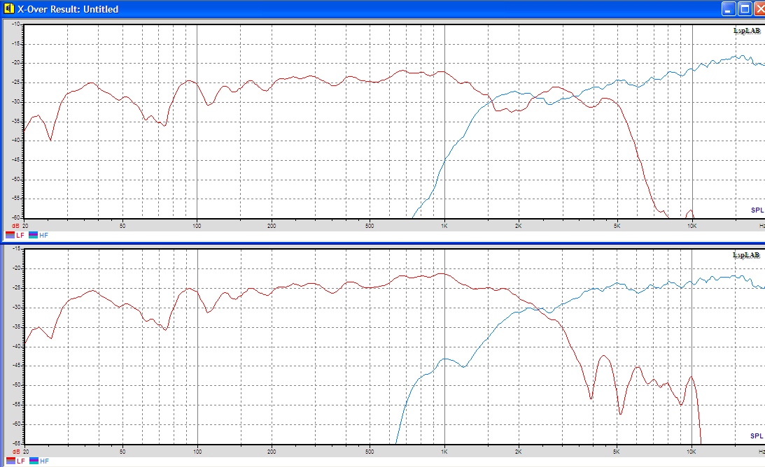

    Ну вот и выходит что по одной только АЧХ мало что видно. Я к чему собственно и вёл.
    Вот индивидуальные этих фильтров.

    Не передергивай, ты про какую то фазу вещал. Я тебе сказал, что розовым шумом можно и всю ас и каждый динамик посмотреть в ближнем поле - 2-3 см юмиком. Это у тебя расчетные кривульки? Или снято микрофоном? Раз разные, значит что то поменял уже.
    Если это расчетные кривые разных фильтров, то о чем в приципе разговор?
    Это можно и смартфоном сделать так же и с тем же успехом.
    Где вы видели расчётные такие "забористые" ? Расчётные всегда без мелких провалов и горбов. Конечно измеренные, с одного метра. Поэтому и такая бяка на НЧ - стояки комнаты.
    Конечно, это вообще мне на эксперименты приносили Микролаб Соло 3.
    Я к тому что почти при идентичной АЧХ разница просто огромная как в фильтрах, так и в звуке и в согласовании полос по фазе.
    Вы ведь не видите как ведёт себя фаза и как ФЧХ полос взаимодействуют между собой.

    Ааа, понятно. Только я не видел у смартфонов юмиков встроенных. А разница в фильтрах откуда - разные номиналы в ас? Расчетные кривульки забористые легко можно видеть в томже boxsim. АЧХ не идентичная, насчет фазы неубедительно нисколько - где фаза то? Предлагаю на этой оптимистической ноте закончить дискуссию в теме про хороший микрофон.
