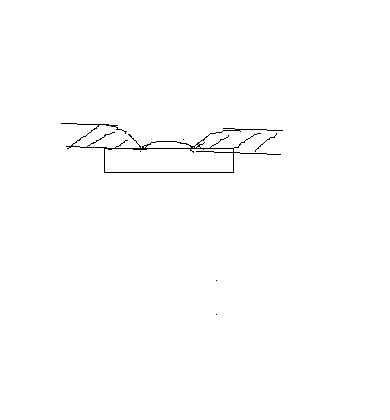

    Посетила "светлая" идея закрепить сч и вч с той стороны.
    Из листового метала сам не сделаю, но что если внутрь корпуса из 16мм ДСП?
    Как оформить отверстие в этом случае?
    Вложение 233727
    или
    Вложение 233728
    И имеет ли в этом случае расположение на морде?
    В 87 году делал так с ВЧ 6ГДВ в свей версии ы90, но тогда не было ни PC ни софта, в общем без замеров АЧХ и пр прелестей, но звучало вроде не плохо, да и ак. центры смещаются, с фазой как бы на руку.

    щилидрическая дыра всяко нехороша.
    Разумеется, делал раскрыв градусов 120. Нажмите на изображение для увеличения.
