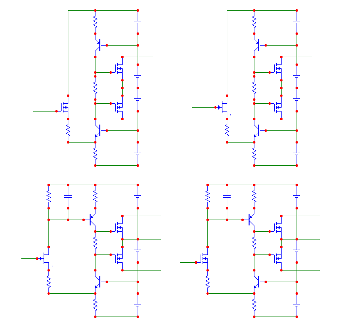

    Х з :
    Как у вас тут накурено.
    Баловство с шиклаЯми (яп. яз.) приводило мои мысли... но, побеждает диф. пара. Однако, хорошо.
    Последний раз редактировалось belka; 28.09.2013 в 21:41.
    Хай-эндЪ не терпит суеты.
  7. #186
    Аватар для SAPR
    01.12.2009
    Геленджик - СПб
    3,943
    По умолчанию Re: LESART#17
    тут сдвиги уровней легко получается. Для дифф. пары деталек больше потребуется.
  8. #187
    03.01.2005
    Евродупло
    3,859
    +1 транзистор. Это сильно много?
    -1 сдвиг.
    Отрадно, стало очевидным, что пора кончать с симметрией. Ну а сделать можно как здесь, только с одной дифпарой.

    Вообще, все повторители в этой теме, можно разбить на две группы:
    1. Используемые как самостоятельная "еденица" - совместно с отдельным предом.
    2. Используемые в качестве ВК в составе полного ОСного усилителя.
    В первом случае оправдано увеличение деталек, повышение глубины ОС и т. д. и т. п. При этом важен не только спектр гармоник и скорострельность, но и дрейф нуля, PSR.
    Во втором случае (схемы поста #184) - минимальное количество тр-в (чтобы не плодить лишних полюсов), неглубокая ОС, высокая частота (малосигнальная) по уровню - 3дБ - 8 ... 12 мГц и хорошая скорострельность.
    Вот сейчас заканчиваю настраивать полный усь по мотивам этой схемы. Если все пройдет удачно , то и темку открою соответсв.

    А если серьезно - то в качестве отдельного повторителя - эта схема. Только на выходе две пары ПТ и несколько изменены номиналы. Печать готова, осталось собрать.
