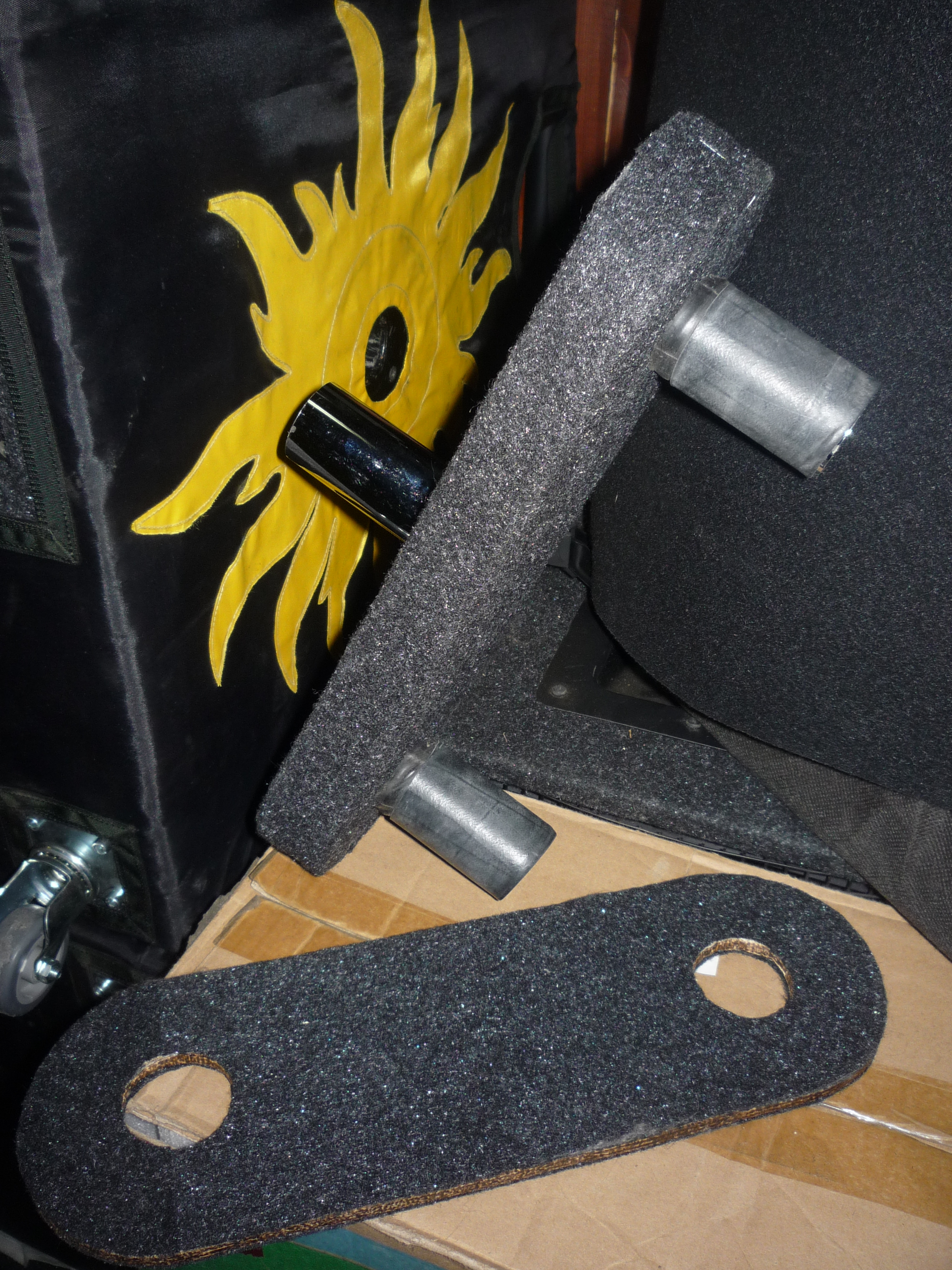

    Переходник на две палки с одного стакана. Фанера, обтянут карпетом, двухкомпонентным клеем вклеены трубы. Сверху тоже на всякий случай из фанерки сделал планочку с дырками, сверху световые приборы всё равно втыкаю в верхние стаканы - дополнительная жёсткость конструкции. Ничего сложного, всё из обрезков.
    Пластиковая труба прямоугольного сечения, где взять не знаю, в продаже не видел, мне друг подогнал...

    а стенки этой трубы случаем не резонируют ? - хлипковато выглядит.

    mAxSpace, Довольно жёсткий пластик, не резонируют, даже генератором гоняли, нас устраивает , можно конечно из чугуния запилить...

    Дымок, только мне кажется палки "спариваются" по вертикали, одна над другой. Эт я насчет фоток крепления.

    filch, да, конечно по вертикали, крепёж сделал, чтобы попробовать палки в качестве мониторов (микрофоны от них не заводятся), в другое место палки поставить некуда, на штативах много места занимают. Лёжа естественно не положишь...
    Stas-Ka, по моим скромным наблюдениям наилучший результат раздел мидбас/палки не выше 200Гц ,ниже - это смотря что у Вас в качестве мидбаса...
