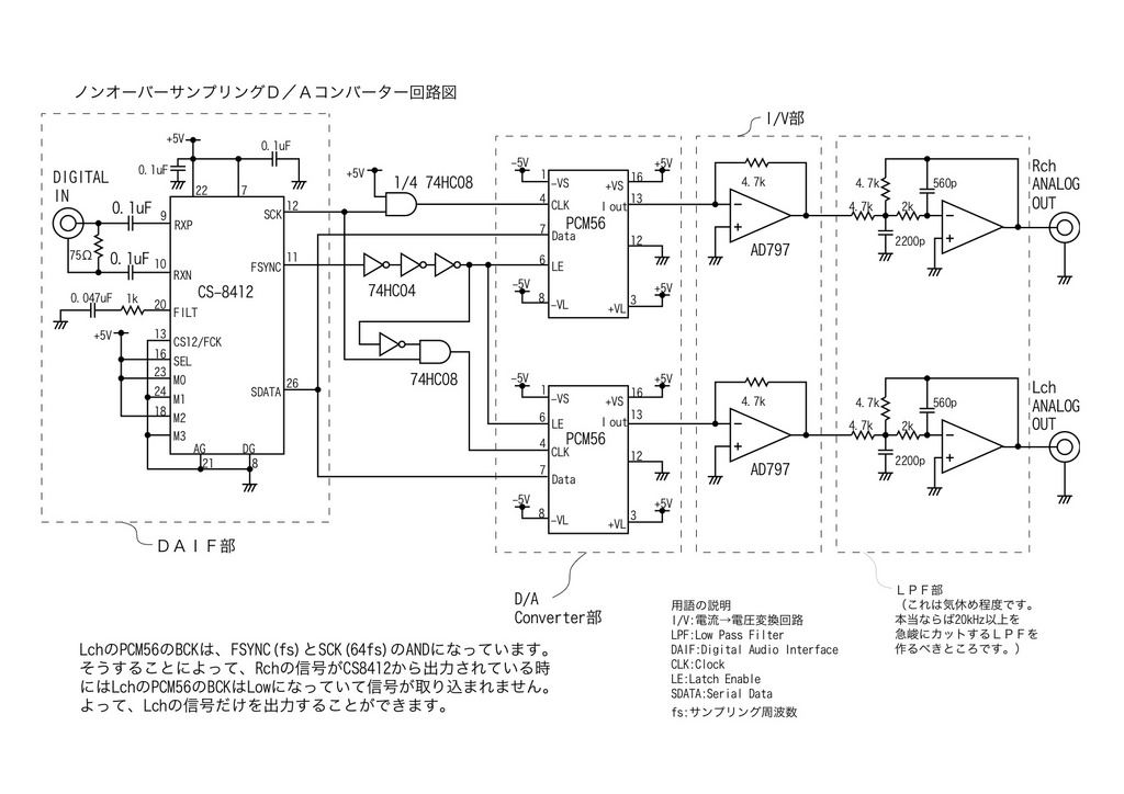

    Начну по порядку.
    Захотелось мне собрать СПДИФный ЦАП. Купил я WM8804 и PCM1754 Покурил даташиты,спаял все нормально работает...Однако звук у PCM1754 мягко говоря так себе.
    Потому решил я пробовать разные цапы привешивать к WM8804 и сравнивать.
    Вся конструкция собрана на макетке в виде модульного конструктора.
    Следующим ЦАПом был PCM1742 выдернутый из дохлого ДВД плеера.
    Скачав даташит на него понял что он SW control и расстроился,но не надолго.
    В даташите написано что при подаче питания на PCM1742 он ресетится и по умолчанию становится в режим 24BIT LJ. А так как WM8804 легко конфигурируется в этот режим ,то через 5 минут у меня уже все играло.
    к стати PCM1742 не сравнимо лучше PCM1754.
    Далее порывшись в хламе нашел 2шт PCM56P and LC7881.
    Но если с LC7881 все понятно у нее 16bit RJ MSB first. то PCM56P не могу вкурить и все!
    Собрать хочу по схеме во вложении CS8412+PCM56P только с WM8804 . Не могу понять что за режим такой у этой CS8412 L/R 16BITS LSBJ ??? И умеет ли WM8804 так выдавать??? вот помогите пожалуйста

    Добрый день, как я понял из темы,топикастеру не удалось подружить WM8804 с 56-ми, ну а с CS8412 или 8414 схема из первого поста работать будет с 56-ми, пусть и временным сдвигом, кто подскажет ?

    krыsolov, блин у меня не работало по ихней схеме... что за нафиг??? как они это сделали?
    ---------- Сообщение добавлено 22:19 ---------- Предыдущее сообщение было 21:59 ----------
    какая разница какой спдиф ресивер? формат данных то одинаковый... не работает по такой схеме... и по схеме из поста 185 у меня тоже не работало...
    Что бы убедиться рабочая эта схема или нет, мне нужно самому её собрать, комплектуху я практически всю нашёл, но времени пока нет сесть и запоять, я хочу с транформаторным выходом заделать, если эта схема окажется фарсом , значит нужно будет по правильному делать, мы не ищем лёгких путей

    у меня есть полуразведенная печатка по правильной схеме.. еси надо поделюсь... но там нужно дорисовать питания .. короче на смотри самpcm56 interface.rar
    по правильной схеме
    По какой именно?

    по схеме от aspen с прерыванием такта
    ---------- Сообщение добавлено 17:26 ---------- Предыдущее сообщение было 17:24 ----------
    пост 103
