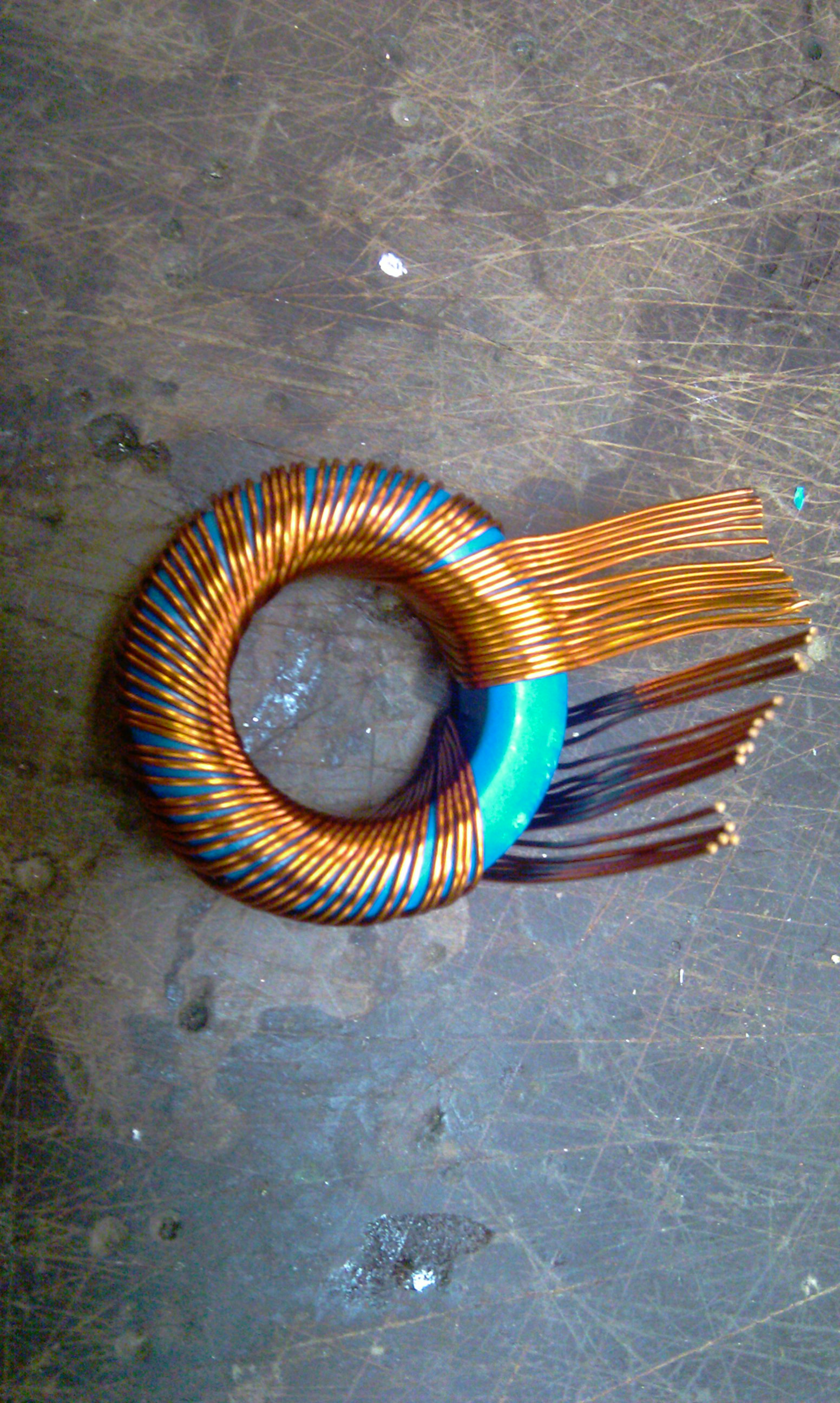

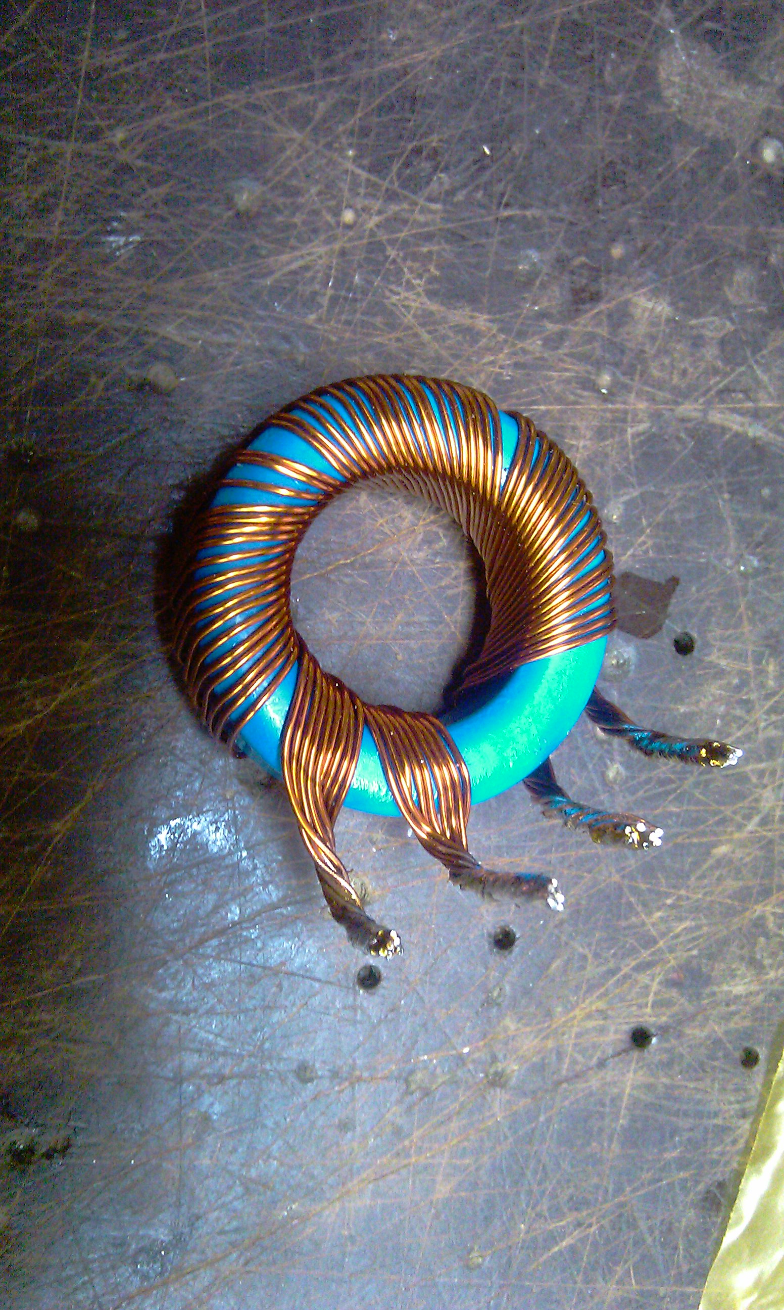

    Ну вот, перемотал трансформатор еще раз, провод 0,71, первичка 4Х9, вторичные: 13Х3 и 19Х1, напряжения: вх. 14,3 - вых. 45 В (нагр. 120 Ом на плечо) и 66 В (нагр. 960 Ом на плечо) 43 В (нагр. 16 Ом на плечо) 65 В (нагр. та же), при вх. 12,3 В 39 В 57 В 37 В 56 В, мне кажется отличные данные, заодно потренировался трансформаторы мотать, в 2 часа не торопясь укладываюсь + фотографии.

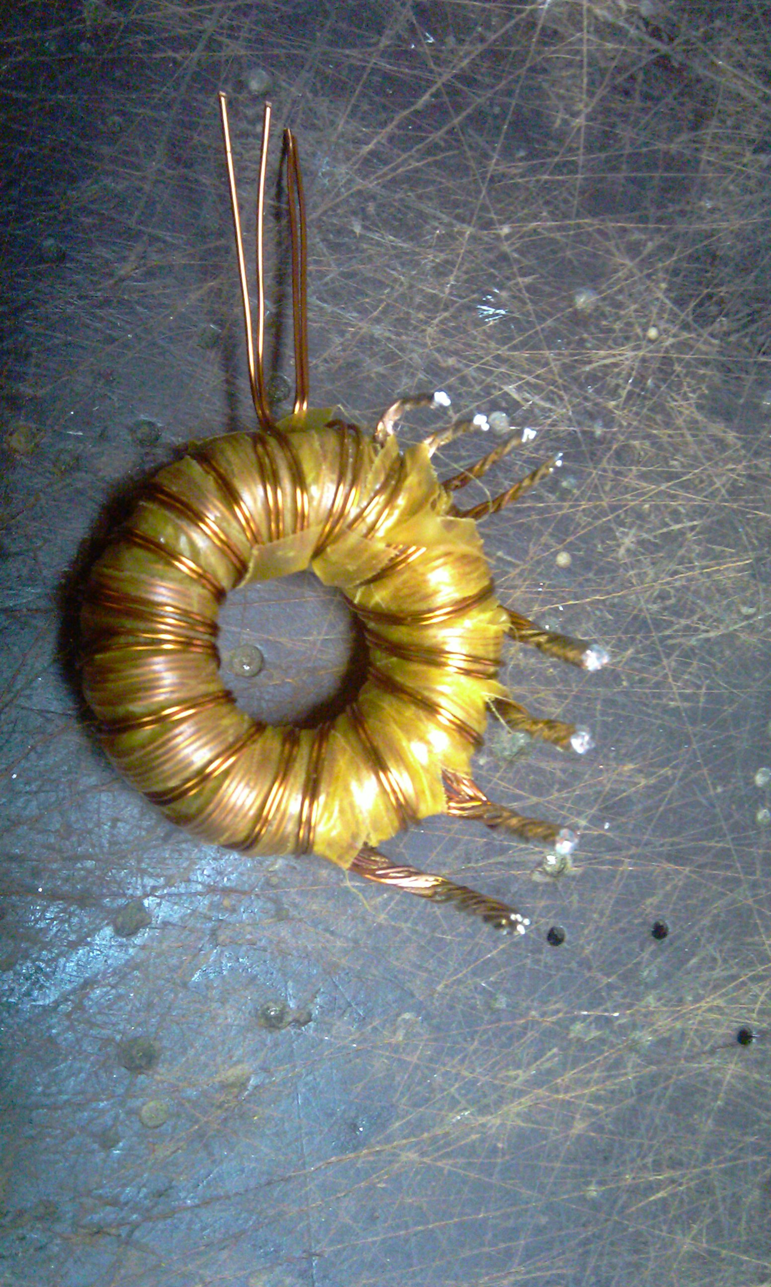

  14. #193
    Новичок Аватар для andru68
    21.05.2008
    г. Хабаровск
    По умолчанию Re: Качественный усилитель своими руками (УМЗЧ Л.Зуева в авто)

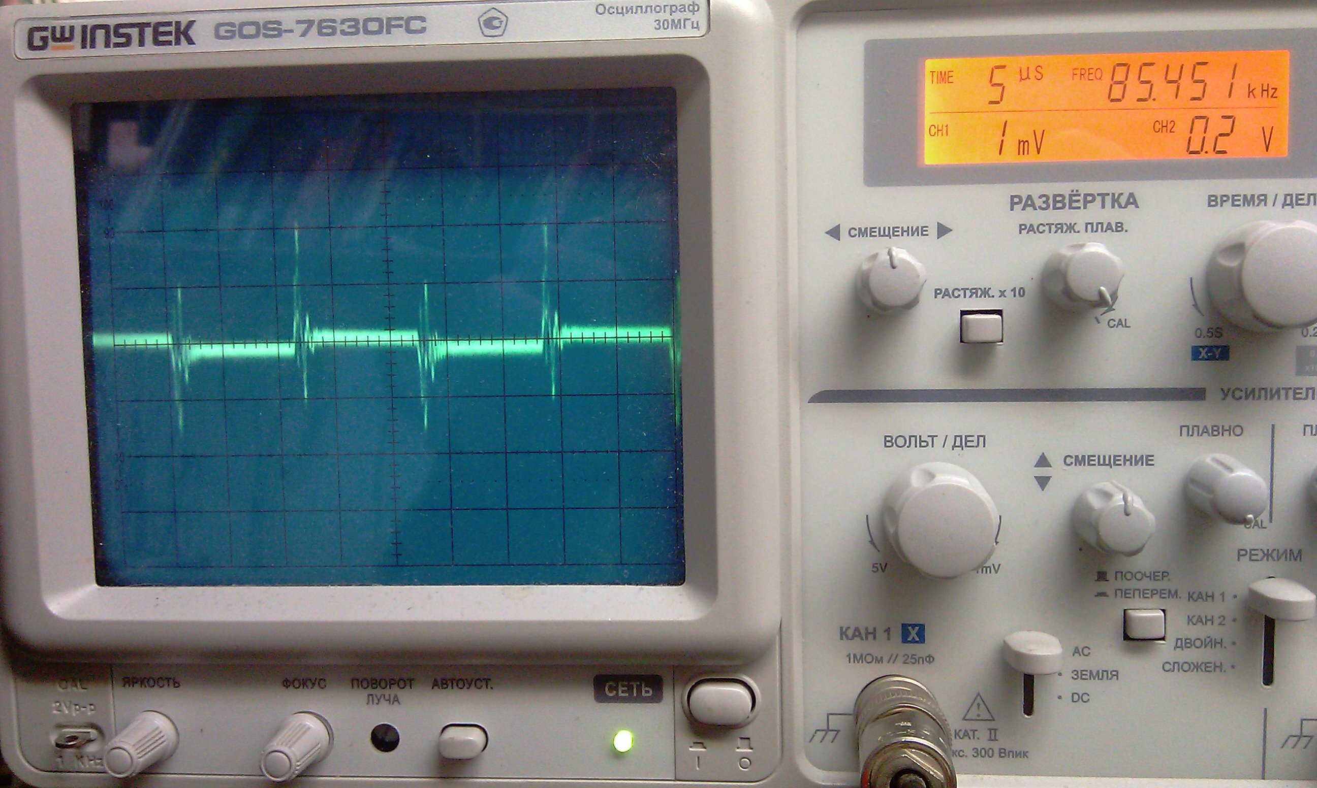

    Dt действительно не большой, на картинке немного видно, но резистор для его регулировки на плате не предусмотрен, приборы вроде у меня нормальные, причем я несколькими разными замерял, результат один, единственное частотой поиграться, я ее снизил до 45 кГц (конденсатором), но выходное напряжение при этом особо не менялось, дроссель тоже вряд ли что дает, осциллограф на вторичной обмотке показывает амплитуду импульсов соответствующую выходному напряжению, не вижу где еще искать, а Dt увеличивать мне кажется не нужно, главное чтобы сквозных токов не было

  15. #194
    Завсегдатай Аватар для .Ден.
    26.02.2006
    Обнинск
    1,536
    Как намотан и как включен дроссель?
    Для усилителя в самый раз, но желательно все-таки разобраться в причинах расхождений, так как неправильная намотка или неверная фазировка обмоток дросселя L5 может быть причиной заметного возрастания амплитуды пульсаций выпрямленных напряжений и помех от преобразователя.
    Для минимизации помех также желательно ключевые транзисторы VT27-VT30 преобразователя и диоды VD22, VD23, VD27, VD28 выпрямителя питания ВК прижимать к общему радиатору через толстые прокладки (керамические или по 2-3 слоя Номакона). Лучше было бы для их охлаждения использовать отдельные радиаторы, соединенные соответственно с первичной и вторичной цепями общего провода преобразователя, но в данной конструкции это не предусмотрено.

  17. #196
    21.05.2008
    г. Хабаровск

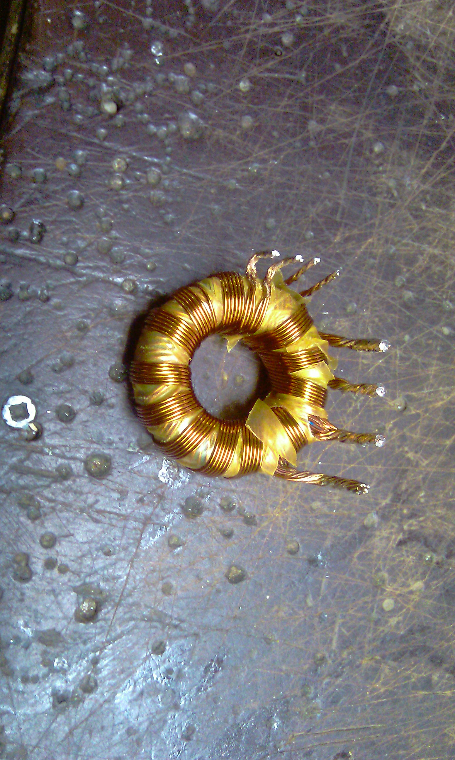

    Дроссель намотан на желтом кольце от БП компьютера (выходной дроссель), сначала 2 обмотки 15 витков в 3 провода 0,71, сверху по 23 витка в один провод, индуктивность 16 и 39 мкГн, фазировка как на схеме, поменять ее не трудно, но все работает как и должно, измерил КПД, на входе 140 Вт, на выходе 125, если я правильно считаю - 89%, вполне нормально, пульсации пока нормально замерить не получилось, наводки на щуп осциллографа, показывает 20 мВ при подключении к выходу и при закорачивании щупа, начну собирать второй комплект, посмотрю будет ли тот же результат.
    26.02.2006
    Обнинск
    1,536
    Дроссель мотается также, как трансформатор, при запайке обрати внимание, что средние выводы впаять перекрестно.
  19. #198
    22.02.2005
    3,133
    Токи в обмотках дросселя должны течь в одном направлении. Если началом обмоток считать выводы, например, с меньшим номером, то на схеме фазировка показана правильно.
    Соотношение чисел витков его обмоток должно быть таким же, как у соответствующих обмоток трансформатора. В данном случае, если вторичные обмотки трансформатора содержат по 13 и 19 витков, то обмотки дросселя должны содержать по 15 и 22 витка.
    Л. Зуев, в качестве DA1 AD711AR, 2,5 мА, понятно, посчитаю
    Сопротивление R9 и R15 в схеме УМ в этом случае желательно снизить до 3,9 или 4,3 кОм.

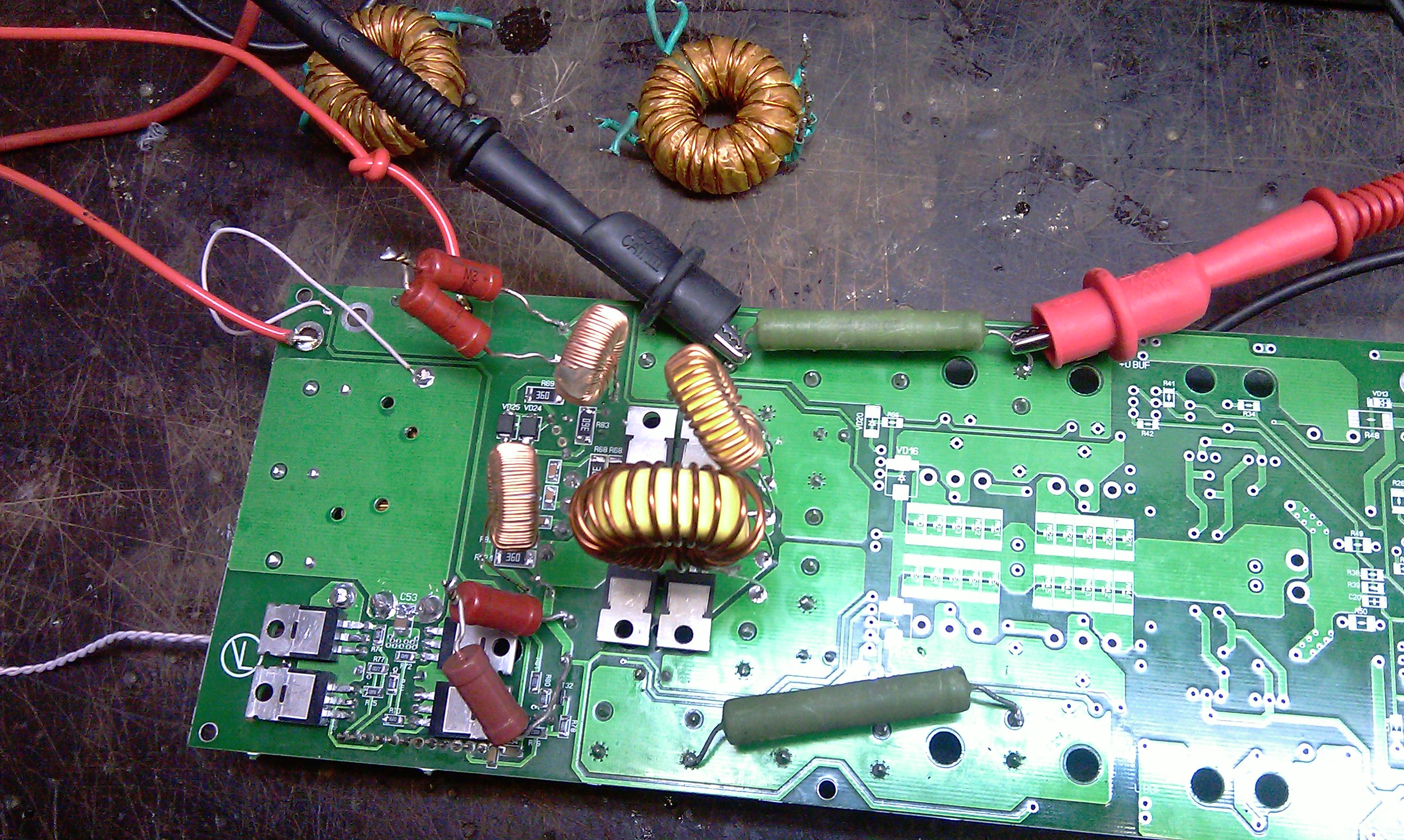

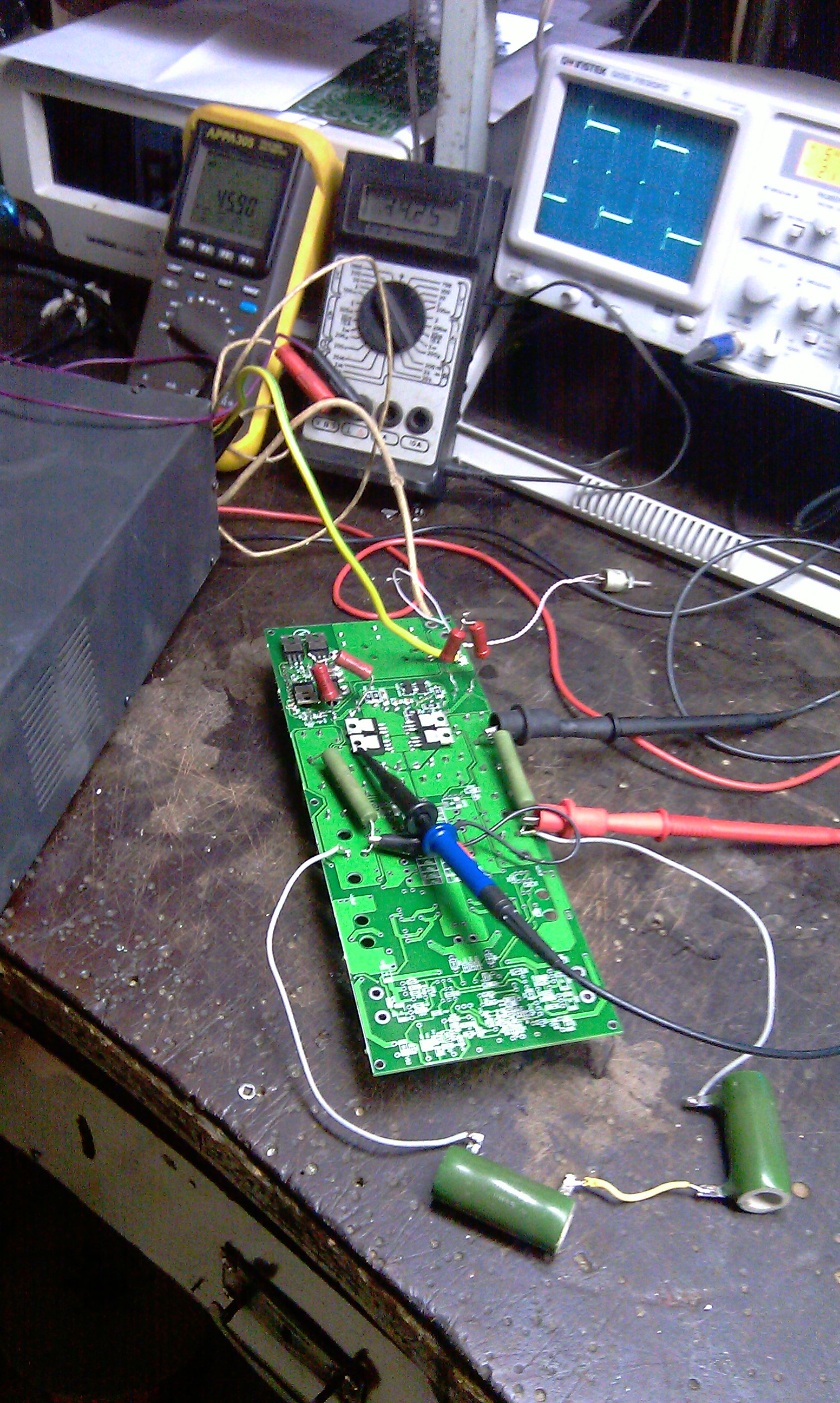

    Поигрался с дросселем, поставил отдельно 4 (фото 1), напряжения точно такие же, может быть мы меряем при разном входном? я приводил данные для 12,3 В и 14,3 В на вводе платы, причем не важно - аккумулятор в буфере стоит или нет, сходил в машину, измерил: на холостых оборотах - 14,2 В, при включенных фарах - 14,1 В, при заглушенном двигателе - 12,8 В, наверно на такие значения нужно ориентироваться, на втором фото пульсации силового выпрямителя при нагрузке 2 А (цена деления 1 мВ). В общем небольшой совет - первый раз впаивать трансформатор на проводки 2-3 см, и измерять напряжения.
