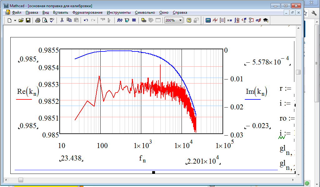

    С калибровкой обрезаных снизу файлов пока не получилось, нашел такой NaN, если ими добить недостающие данные, или транспонирование матрицы
    NaN не надо, лучше просто индексацию переделать у всех длинных данных. Типа Аj:= Bj+N
    j- индекс короткого файла
    N- количество обрезанных частот.

    Я думаю завести калибровку на каждый опорник - при этом индуктивность проводов и опорника будут компенсироваться автоматически, а вот как прикрутить калибровку по известному R надо подумать???
    Лучше иметь один параметр, который не зависит от опорника. И по моим оШуШениям, автоматическая компенсация будет только при малых Rx... А калибровку по известному R - нужно просто правильно посчитать как вычислить C и R входа по известным данным...

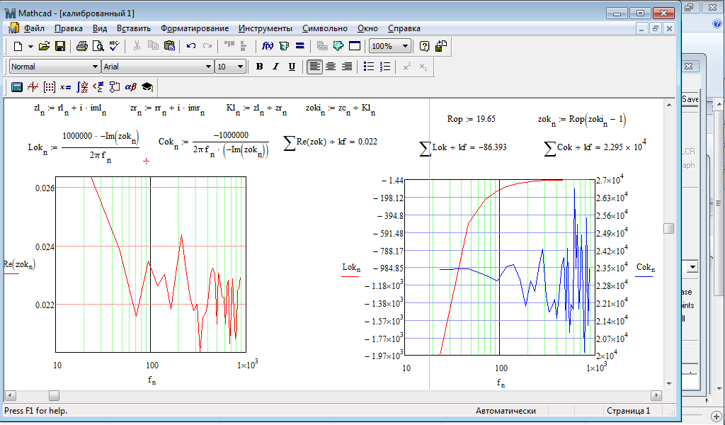

    Ну что, получается неплохо - пока пассивный вариант с 20Ом опорником, откалибровал на 30сек, измеряю на 3сек

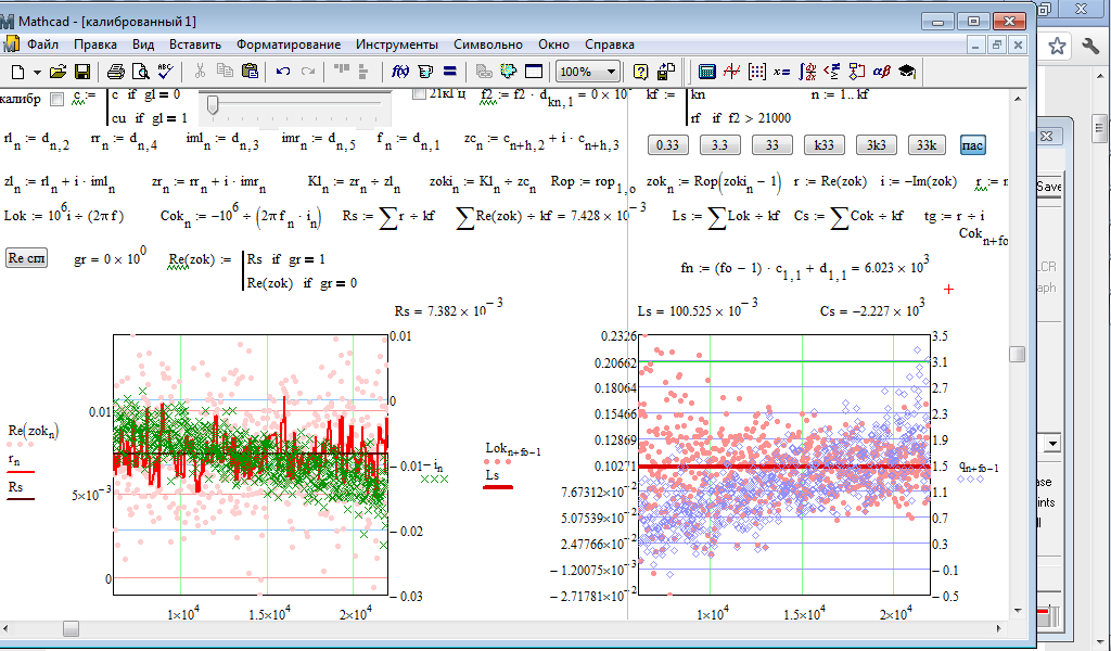

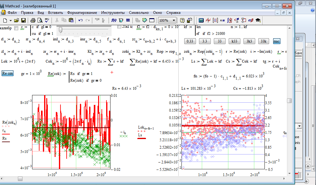

ID:	128826 КЗ - удачно попало измерение - обычно 1мОм и +/-30нГн (раньше было до 4-5мОм и 300-700нГн)
    Да, может кто не разглядел, там усредненные значения R, L, C выше графиков

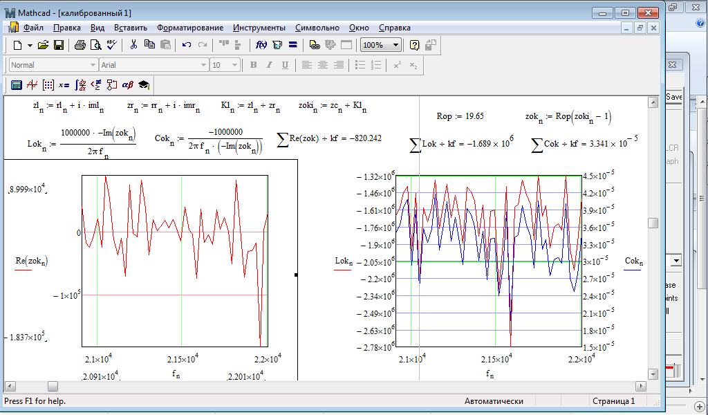

    По умолчанию Re: Измеряем RLC

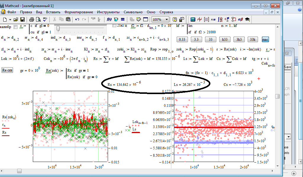

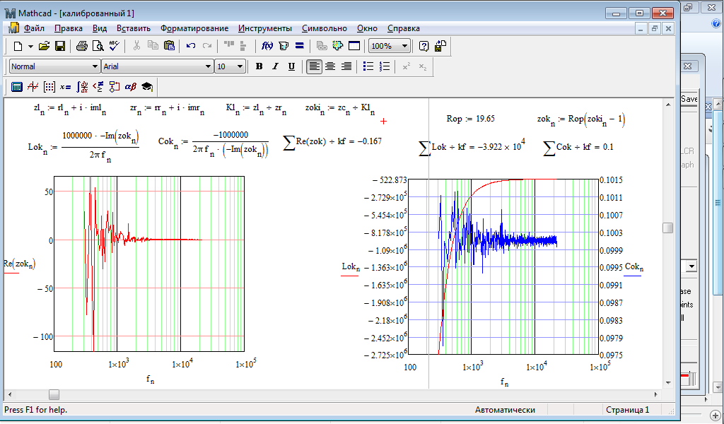

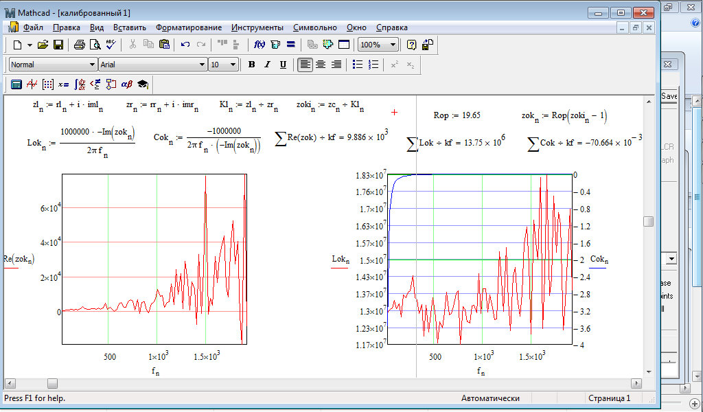

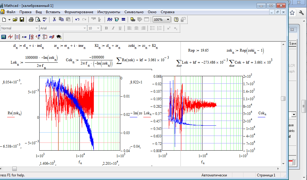

    Вчера надыбал некоторые непонятки - на емкости 0.1мкФ Re отрицательное и выше 20кГц ещё падает, емкость то же там падает (похожий загиб есть на индуктивностях, только в плюс), хотя на КЗ все рОвно и на резисторах то же не видно ничего??? на Zmetre никаких минусов и кривулин нет - стало быть что то в вычислениях? но остальное то вроде правильно показывает?
Название:	калобровка 100н гл.png
    "Плавание" Im - это провода (не направление конечно ) - у них меняется индуктивность в зависимости от взаимного положения (в свитом состоянии она минимальна) и мы наблюдаем либо недокомпенсацию (тогда прога после калибровки показывает индуктивность) или перекомпенсацию (когда провода кольцом, тогда показывается емкость, а малость фазового сдвига дает огромную величину, из за этого же не выводится график L/C на файле на котором сделана калибровка, экранирование на инд. не влияет)

    Отсюда рекомендации для пассивного варианта: провода в комп делаем минимальной длины (в примерах у меня обрезки от фирменного провода до разъемов пара см и измерительные провода по 25см), тут же резистор, и измерительные провода желательно с фиксированным расстоянием (хотя бы наклеить на скотч с небольшим расстоянием), припаивать их к крокодилам нужно прямо между "зубов" и обязательна перемычка между верхним и нижним рядами.

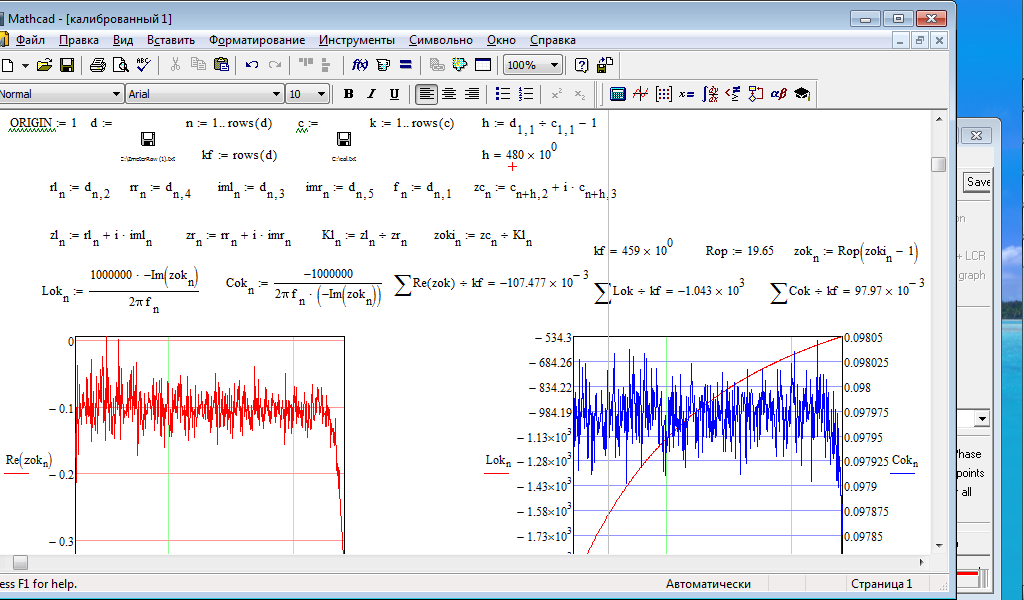

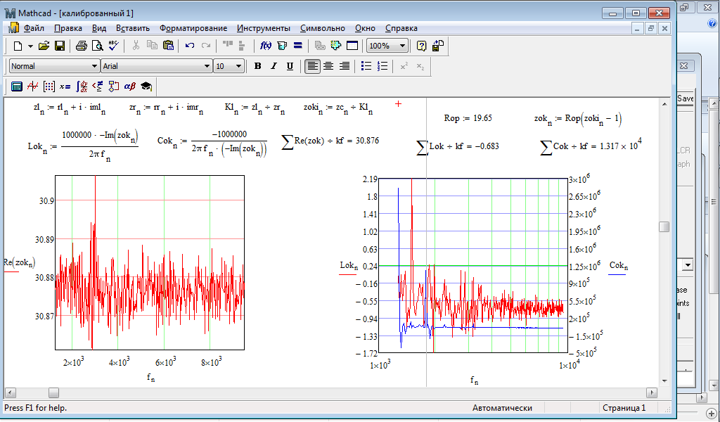

    Первую попробовал - иголок становится заметно меньше даже при ширине окна =3, а что там во втором и третьем методах забивают в качестве vx и b?
Название:	калобровка сгл&#10.png
ID:	128899 примечательная картинка - видимо при замере включился какой то источник помех (сотик, вай фай рядом)

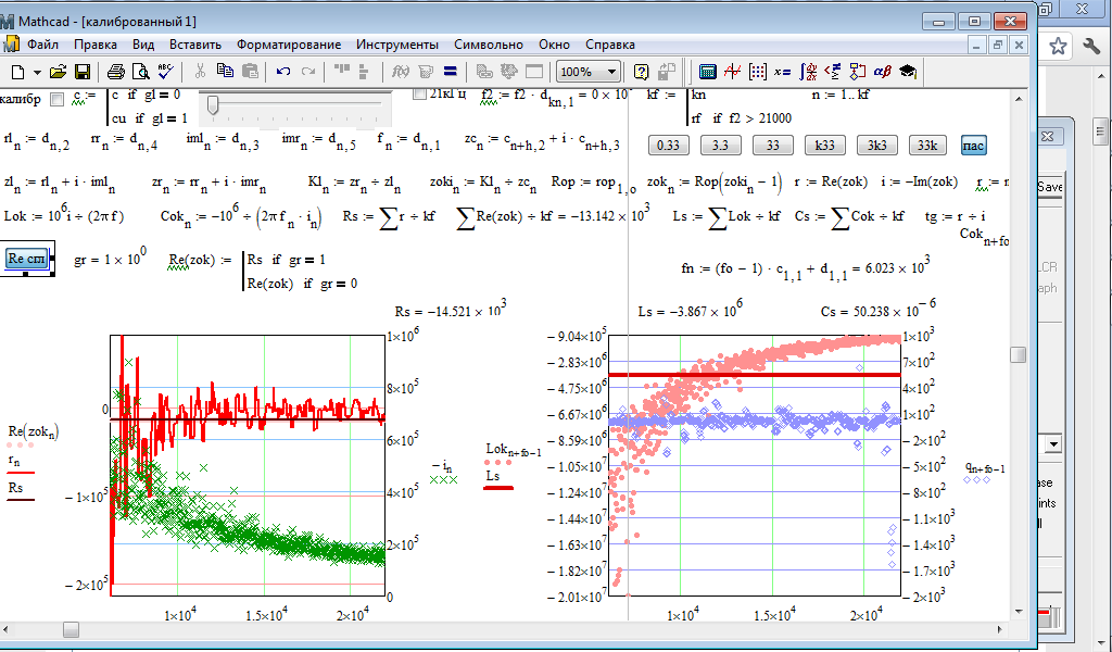

    И какие мысли по отрицательному R конд-а
Название:	калобровка 100н -р.png

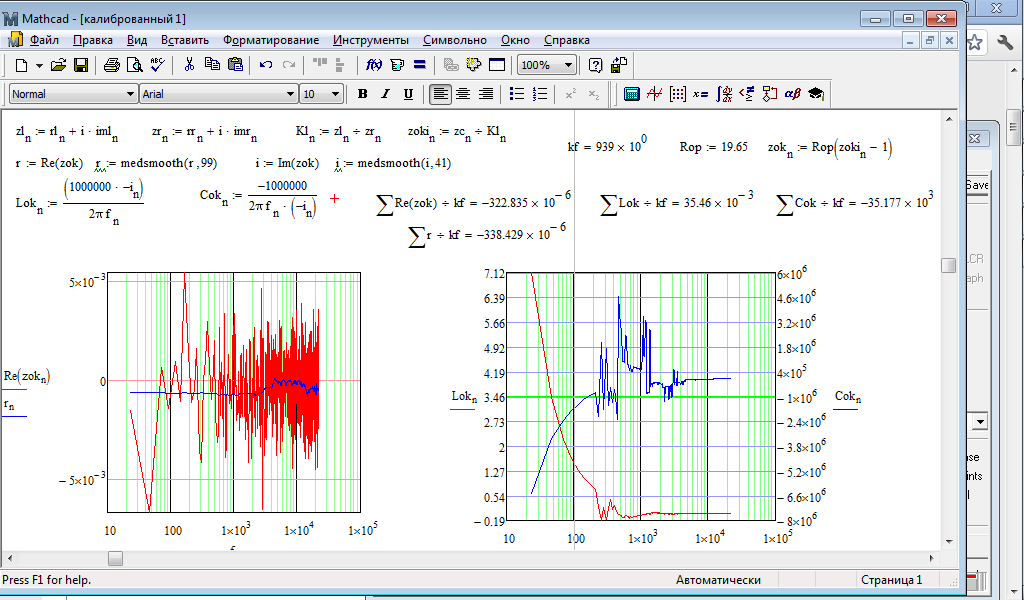

    Попробовал другие сглаживания - второе долго и на ВЧ какие то колебания, во втором нельзя порулить процессом и у обоих довольно широко по частоте действие размазывается - остановился на первом

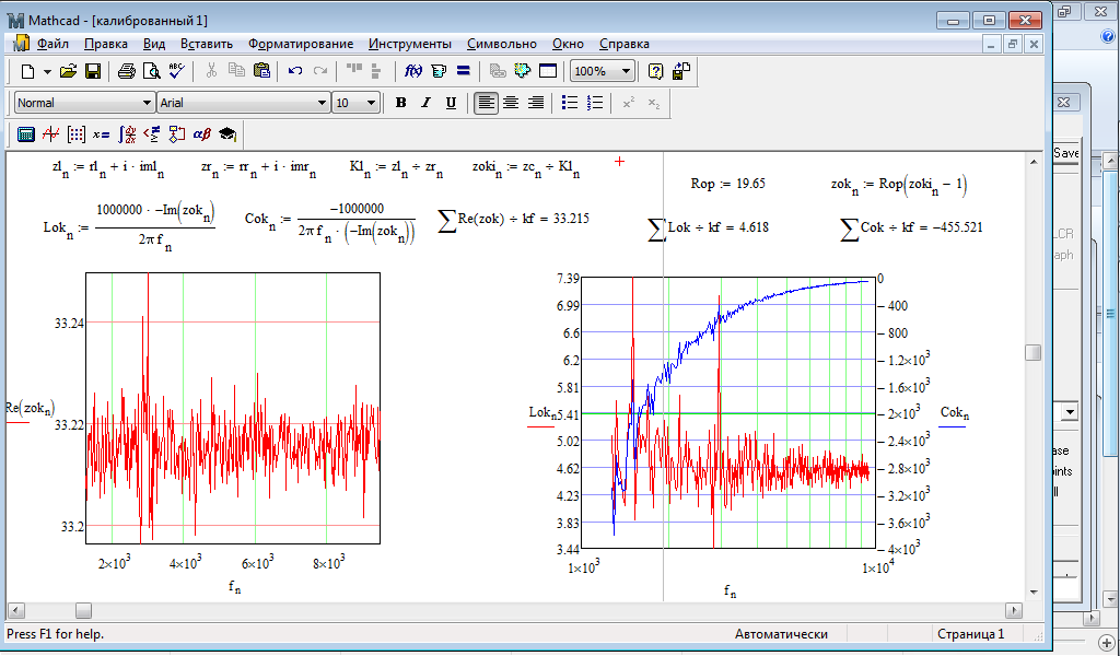

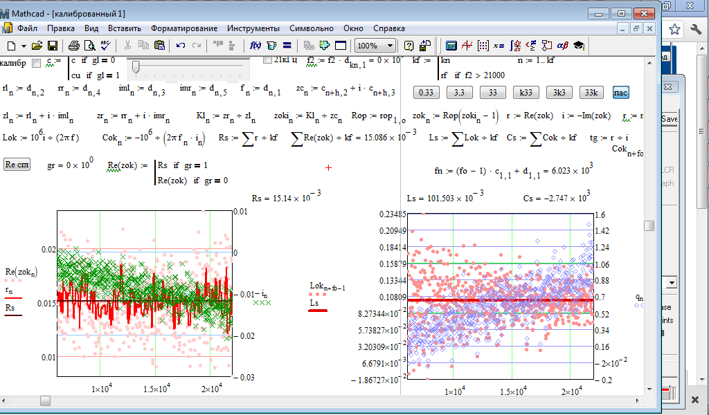

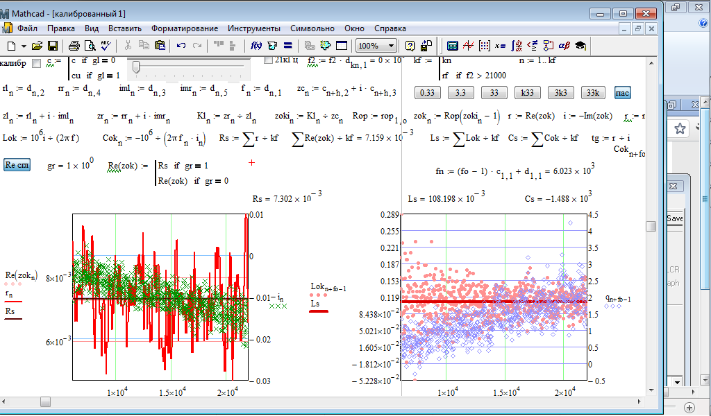

    Сегодня откалибровал ZM и все встало на свои места - оба варианта отображения показывают одно и то же (стало быть в формУлах не напутал ), непонятка с загибоном на 22кГц - она возникает только на реактивностях - может это отрыжка ЦФ в звуковухе??? (очень уж резко на последнем кГце...)

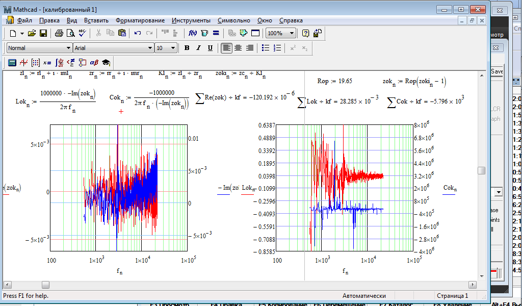

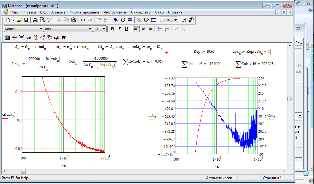

    Возникла шальная мысль - раз уж мы начали долго мерить, может расширить диапазон книзу, тогда можно будет отрезать нестабильные первые частоты? или процесс формирования спектра идет с применением "рукопашного боя" ?
  10. #189
    09.06.2011
    Palaiseau
    183
    Если расширить диапазон книзу, то шаг по частоте будет меньше (собственно, первая частота и является шагом), буфер будет длиннее по времени и за время усреднения будет приходить меньше буферов. В результате получится больше спектральное разрешение за счёт большего шума. Насчёт отрицательного R - не знаю... У меня тоже так бывало, если опорник сильно больше Zx.
    Сейчас не могу регулярно отвечать - взял отпуск, ремонт делаю...

    Попробовал вместо калибровки выпрямить ФАЧХ коэффициентами - Кп выровнялсялся легко , а вот как индуктивность входных проводов вычесть не дошло, надо как то менять Im по хитрому закону в зависимости от частоты и опорника?
    При калибровке известным резистором можно взять близкий к опорнику рез. при этом влияние входа будет мах, калибровочный файл делался что бы выровнять каналы, значит если теперь поделить откалиброванные данные одного канала пополам (в соответствии с соотношением резисторов), то разница файла и "натуры" покажет неидеальность входа, если её удастся выразить в С и L то учитывать их придется сначала приблизительно определив Z объекта, посчитать параллельное/последовательное соединение и как бы вторым проходом уточнить Z.
    Из "паразитов" видятся - индуктивность проводов (больше будет влиять на малых опорниках - бОльших токах), индуктивность самого опорника (то же самое но влияет наоборот на увеличение напряжения) - в принципе если эти инд. выровнять, то возня с калибровкой по ним отпадет (правда как обеспечить точность - вопрос не из легких), входная емкость будет заваливать вч на больших опорниках и компенсировать её можно только програмно (опять же предварительно узнав приблизительные параметры объекта), с прониканием сложнее оно есть как в коробочке, так и в ЗК - электрически их можно компенсировать вводя противофазный сигнал в измерительный канал, то же через емкость, програмно надо запомнить спектр этого проникания на ХХ и потом его вычитать или рассчитывать емкость через которую пролезает и хитрым образам нивелировать. При правильной коробочке компенсировать будет значительно проще и результат будет точнее.
    Поэкспериментировал компенсацией, походу нашлись косячки - на 48кГц ЗК сама вносит сдвиг в один канал, на 192 стало получше
Название:	калиб пас лн 2х 25с&#108.png
ID:	129247 в лин масштабе - видно, что чистая индуктивность
Название:	калиб пас лг 2х 25с&#108.png
ID:	129245 в лог масштабе - для сравнения с кривизной на НЧ
    перепаял провода, стало на порядок лучше, но взаимная индукция не дает полной компенсации, намотал входные провода на ф. стержень в разные стороны (по полтора витка) получилось так -
Название:	калиб пас лг 3х 25с&#108.png
    Откалибровал ZM, убрал коменсацию - получилось, что править надо 3.5мкГн
    Перезагрузил ZM - на 48кГц совсем плохо (Im до -0,4)! - кто то меняет настройки звуковухи???
    Пока пришел к выводу - хитрости с проводами нужны при правильной дифференциальной схеме, в простой достаточно на коротких проводах от ЗК поставить опорник и пару не длинных проводов с крокодилами (если хочется видеть единицы миллиом и микрогенри)

    Приделал компенсацию с помощью коэффициентов (на моей ЗК обошелся 3мя - отношение Кп, и по реактивности на НЧ и ВЧ) надо сейчас упростить процесс калибровки, пока в рукопашную забиваю.
    Не могу понять от чего зависит поведение Im, после загрузки то одни значения, то другие, а сейчас поймал ситуацию когда оно почти не меняется от изм. сопр. - в КЗ, 1кОм, 33кОм - ровная прямая (тренд под шумом) и только при измеряемых 20Ом мах отклонение -25мОм на 22кГц
    DVK_, Может надо что то записать в полиномы (сейчас там нули), ну или как получить более стабильное поведение Im после загрузки, иногда оно меняется при смене частоты дискретизации, а иногда нет - не понятно от чего зависит???

    Решил оставить калибровку на самый высокоомный опорник - т.к. на нем меньше сказывается паразитная индуктивность, а остальные диапазоны править коэффициентами.
    Сейчас ввел поправочную реактивность (в формУлу) в изм канал (сначала она равна нулю), после измерения активного сопротивления, делю измеренную инд. на сумму опорник + Re, подставляю её как поправку - получаю компенсированную реактивность - Im=0, сейчас надо сообразить как учитывать паразитную реактивность входа на реальных объектах (Rвых ЗК похоже влияет т.к. не получается просто забить Lпар - она должна немного плавать, пока не врубился как)

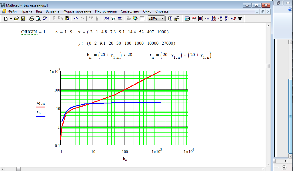

    х - необходимая поправка, что бы индуктивность (при чисто активном сопротивлении) свести к нулю - красная кривая
    у - измеряемое акт. сопр. (b - перещитано для представления в лог шкале)
    синим нарисовано выходное сопротивление объект/опорник - то, что видит вход ЗК
    Если вначале кривые почти сливаются, то дальше поправка взлетает, входная емкость (параллельная опорнику) влияет скорее компенсирующее, а вот межканальная емкость и проникание как раз увеличивают поправку (при 20Ом опорнике, 100Ом изм. рез. и 100пФ параллельно ему поправка увеличивается почти в двое! а если расплести входные провода то прежде скомпенсированный рез "приобретает" индуктивность 0.3мкГн!)
    Это еще плюсик за активный вариант с раздельными входом и выходом.

    Прикрутил компенсацию, теперь на резисторах индуктивность показывает значительно меньше (шум портит картину), компенсация подгоняется одним коэф-м (наклон на большом R) можно было бы учесть входное сопротивление карты (оно то же слегка влияет даже на 20Ом опорнике) но не все сразу.
    Сначала определяется величина активного сопротивления, вычисляется поправка, подставляется в измерительный канал и тогда уже считается все остальное.
ID:	130367 - 1кОм, 67нГн - эквивалентно ~5см провода, для замера приходится усреднять в 10сек и выбирать менее шумную полосу частот, на малоомных резисторах сразу видно где подключены крокодилы (у корпуса или за концы выводов)
    Осталась загадка с отрицательным сопротивлением у кондеров и на ХХ (у компенсатора крыша слегка съезжает )
