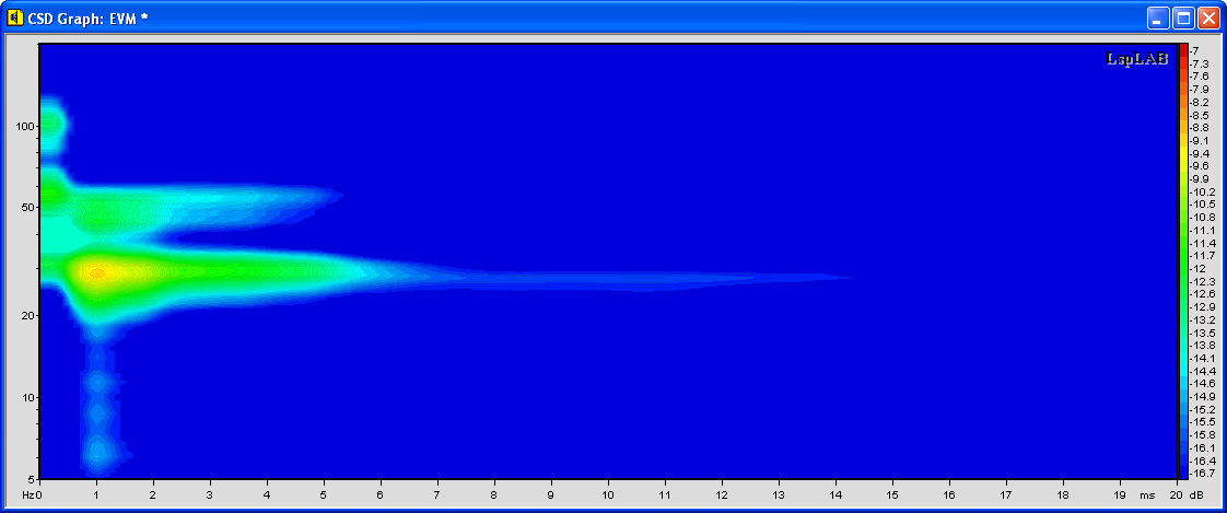

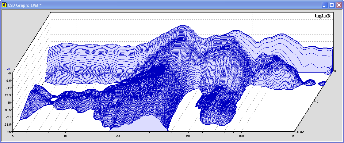

    То, что ФИ эквивалент 4-го порядка не есть причина характерного звучания. Я уже упоминал про длительность пачек и их восприятие, так вот, ФИ продолжает гудеть ещё несколько периодов после того как сигнал на динамик уже не подаётся - это нормальные затухающие колебания, свойственны они любой системе, различие лишь в частоте этого "подгуживания", их длительности - так или иначе связаной с добротностью.
    Для илюстрации сонограмма и ватерфол одного и того-же измерения Хорошо звучащего ФИ (кому как нагляднее смотреть)
    Вероятно именно из-за этого накопления энерги и постепенной отдачи её на частоте настройки ФИ звучание становиться "жирным" и "мясистым".
    С точки зрения ушей мы увеличиваем не только уровень в определённом участке диапазона, но и вместе с этим "затягиваем" (или растягиваем) длительность звучания импульсных звуков, (надеюсь никто не станет спорить что бочка имеет импульсный характер) что уши воспринимают значительным усилением по сравнению с тем как если бы мы это сделали эквалайзером для системы ЗЯ или бесконечной панели.

    mAxSpace, ~30 ФИ и ~50 Гц Фрез ГГ?
    Сергей.
  5. #184
    18,697
    По умолчанию Re: Лучшее оформление для качественного баса?
    Нет, динамик имеет резонанс около 25герц. 30гц это труба ФИ + ящик, 50 это ящик + динамик - без трубы - вспоните двухгорбый график импеданса - 30 герц соответствует провалу между горбами, 50гц - второму горбу.
