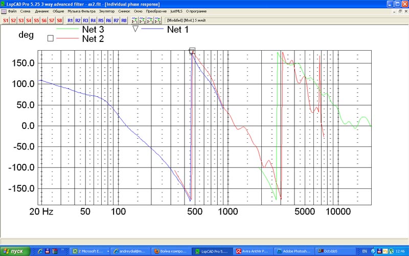

    Пытаюсь свести три полосы и прихожу к такому тупику. Раздел НЧ-СЧ либо ровная АЧХ и несоответствие фазы, либо линейная фаза, но провал в точке сшивки около 5Дб. Перефазировка динамиков, порядок фильтра как с одной так и с другой стороны, смещения частоты раздела (в допустимых пределах) дают неудовлетворительные результаты.
    Короче говоря, чем пожертвовать фазой или линейностью?

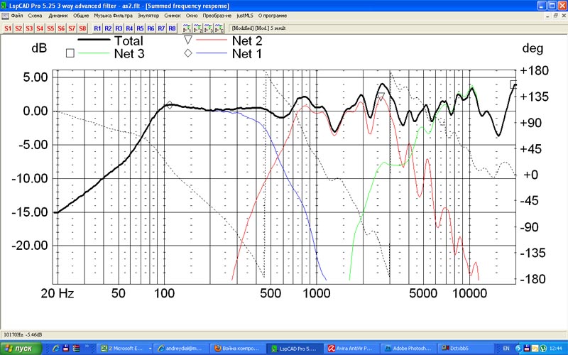

    По моему теоретически я нашел грааль.

    Какой-то горб на 3 кГц неграалистый . А повесишь на него режектор, убежит фаза .

    До грааля далеко - горб торчит и фаза неслабо разбегается, наклоны разные.
    Мне кажется, чтобы было проще ловить раздел по амплитуде и фазе, надо совсем наглухо загладить это безобразие.
    Потом, когда найдется, разгладить и смотреть.

    Горб убираешь, смещаешся очень близко к частоте резонанса твитера спускаюсь.

    Как раз со стыковкой фазы сейчас нормуль, на наклоны - покласть. Но горб на этой частоте слышно будет. Мало того, по ходу излом фазы на этом горбе некислый, он тоже будет заметен. Это, брат, такое дело тонкое, почти как Восток .

    Это, причём твиттер? Горб на мидбасе же, точнее, на СЧ.

    если режектор не применять и частоту раздела понизить. Слегка, что бы горб придушить.

    Интересна природа этого горба. Если это излом, играть там нельзя. А если дифракция, по ней нельзя сводить.

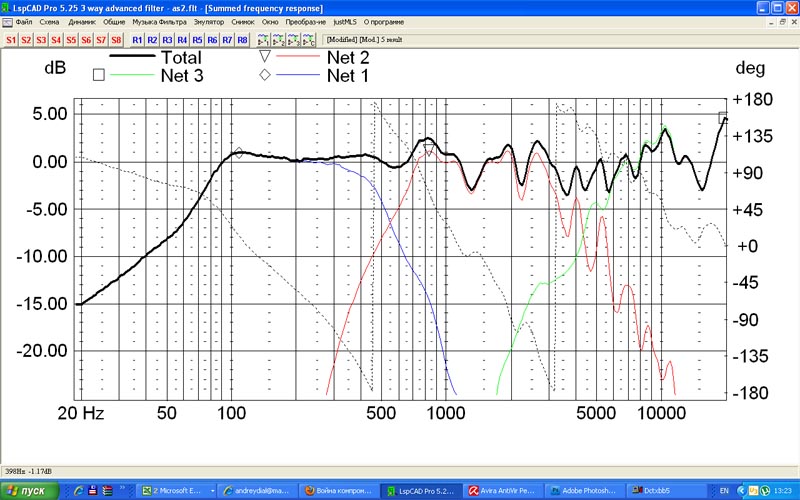

    Не знаю природу горба, но это уже исследования не для акустики, предназначенной услаждать звук во дворе под шашлычек.
    Вот, начинаю править, образуется провалля дальше. ФЧХ приблизительно аналогична выше показанной.

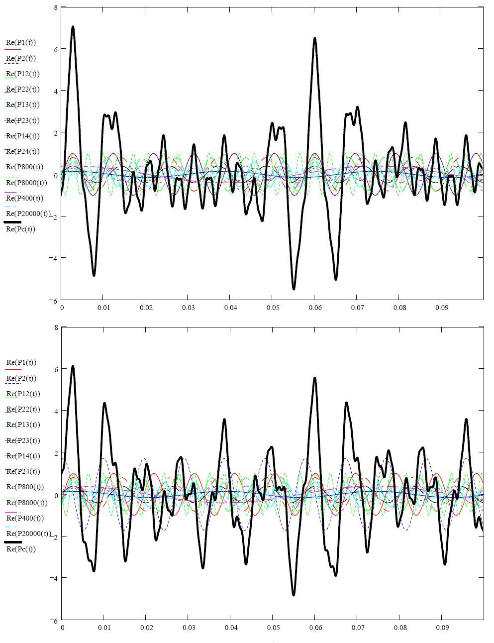

    В общем, еще один мой еретический треск по теме сведения в фазе. Может кому-нибудь будет интересно.
    Посвящен он будет тому, как может меняться форма сигнала от времени из-за разности фаз на одной определенной частоте в точке.
    Представим себе, что мы имеем какой-то переодический сигнал с определенным набором гармоник. Сумма давлений всех гармоник (сумма гармонических колебаний на разных частотах P1(t), P2(t), P12(t), P21(t)...), в случае отсутствия разности фаз между излучателями создают определенную функцию давления от времени. Т.е. это та функция, которая показывает с каким усилием и в какую сторону будет смещаться наша перепонка в определенный момент времени.
    Другая аналогия - в звуковой карте генератором создали мультитон со всеми заданными гармониками и их амплитудами. На выходе осциллографом смотрим форму получаемого сигнала.
    Первая картинка f01 и f02 равны 0.
    Вторая картинка получена с увеличением фазы на 90 градусов у второго излучателя, на одной частоте 3000Гц. Т.е. на всех остальных частотах разности фаз не менялись. Также я увеличил во втором случае амплитуду P02 с 1Па до 1,75Па. Чтобы суммарная амплитуда гармоник осталась равна тем-же 2 Па. Это есть в pdf файлах.
