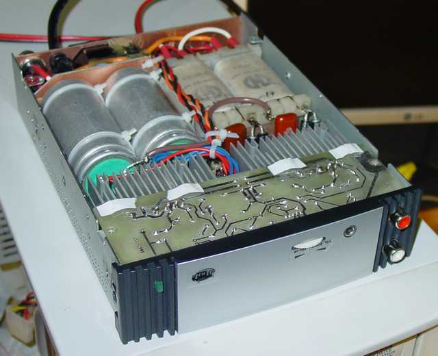

    Попросили меня сделать усилок для компьютерной акустики (ИТУН) - вот что получилось в корпусе от старого CD-ROM драйва - вид спереди, сзади и снизу (без крышки). Увесистый такой кирпичик получился
    Прямо конфетка Удачно так, небось пришлось помароковать, пока всё утоптал...
