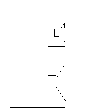

    По умолчанию Re: Оформление для среднечастотного динамика.
    Цитата Сообщение от Makcum Владимирович
    а в чем тогда неуверенность
    в величине эффекта. То есть умозрительно вроде пришли к
    Цитата Сообщение от funny the rat
    1. среднечастотник с легким и жестким диффузором
    2. фазоинверторное оформление
    3. желательно непаралельные стенки среднечастотоного отсека/корпуса
    4. звуко/вибропопоглощение и/или звукорассеивание на внутренних стенках
    и если по пунктам 3, 4 все более менее понятно и хороший средник практически для нашего случая автоматически полностью удовлетворяет условийе 1 (купола по понятнум причинам остаются в стороне), то требование негерметичного исполнения раньше не рассматривалось, вот о величине эффекта от применения и разговор. Или глянув с другой стороны:
    на какие грабли наступим применив негерметичное (фазоинвертор как самое простое) исполнение оформления среднечастотника?

    Кто-нибудь пытался сделать такое оформление для СЧ бокса? Пусть попробует!!! Я уже говорил, что слишком много "теоретизирования" и мало проверки своих "мыслей".
    ну просто цирк, не надоело, или просто издеваетесь, если вы не понимаете как? посмотрите на рисунок
    Учитывая ваше место работы вы иногда удивляете потрясающей неосведомленностью в некоторых областях практики звукостроения

    Добавляя очко фазоинвертора к СЧ блоку мы решая неполностью одни проблемы, добавляем себе для решения еще пару как минимум)) первая проблема- это еще один излучатель в том же диапазоне что и СЧ динамик причем не в самой линейной его области, только инерционнее так как импульсные )))) параметры этого излучателя гораздо хуже чем у самой головки так как передача энергии к очку и соответсвенно массе воздуха в нем )) идет через компрессию воздуха в ящике... чем это плохо???? да всем. Если настраивать такой ФИ на частоты ниже резонансной частоты динамика в оформлении так мы еще и двугорбого верблюда получим на и так кривой импеданса )) А второй гемор - это то, что через очко лезет почти весь спектр частот от среднечастотника размазанный по времени.... практически синфазно с основы издлучением. А забивая бокс ватой для звукопоглащения, мы еще более затягиваем по времени звучание очка на середине. НУ зачем городить проблемы чтобы с ними бороться.
    Единственное, что мне кажется разумным - это сделать чтото в виде пассивного акустического сопротивления, вариовента или акустического резистора )) называйте как хотите.. главная фишка тут будет в понижении пика резонанса головки на частоте её механического резонанса. Это в какойто мере позволит и скомпенсировать разность давления в барокамерах при ударах НЧ
    При этом излучения, отдачи звука от этого "окошечка, затянутого тряпочкой" нет. В ящик можно ставить и головки, имеющие более жесткий подвес чем классические ЗЯшные. Вот скоро пришлет Александр Воробьев доки по вариовентам - продолжим. Ну нестоит делать ФИ на СЧ... гемора больше чем полюсов.
    Да, кстати, в продолжение темы )) почему 6ГД-1РРЗ были 1.2 ома кто знает??? И почему и зачем старые головки типа той же 6ГД-1 имели такой малый пик резонанса на кривой импеданса )))
