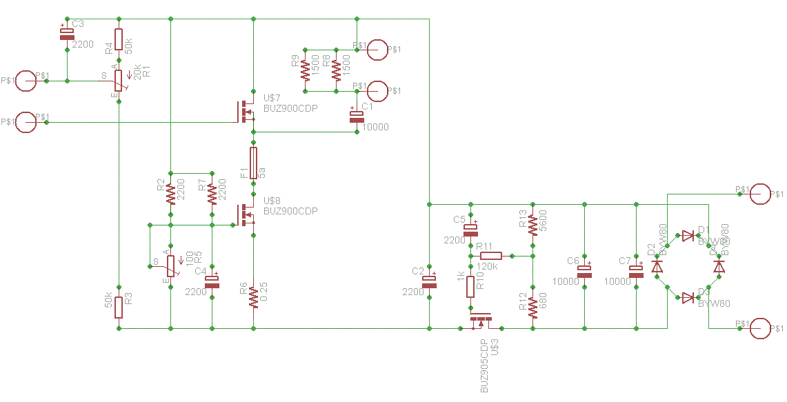

    Собственно по ряду причин решился наконец то собрать фоловер вместо zen4
    помучил немного родную печать.
    все конденсаторы на плате 50v (зачему у Чиуфолли -63в указаны не совсем понятно) при напряжении 33в до банок 33*1,41 46в (при условии что в розетке у нас 220 и не более (стабилизированное))
    печать и схема в атаче.
    есть несколько вопросов
    1)собственно не совсем доходит смысл фразы
    Цитата:
    in order to reduce the circuit complexity to be handled by this kind of implementation it is possible to leave the regulator, obviously increasing the Filter Capacitor from 3300 uF to a minimum of 22 mF.
    вопрос в том достаточно ли етих 3300мкф ? насколько я понимаю
    Андреа как раз пишет про увеличение до 22000мкф
    2)вопрос номер 2 у андреа указано что трансформаторы можно использовать от 25в до 33в. я так понимаю для достижения максимальной мощности нужно 33в как раз. на какой ток рассчитыват трансы?
    3) выбор преда к фоловеру.

    На обоих печатках выходной электролит плюсовым выводом сидит на питании вместо нагрузки...

    И охота была ковыряцца в ПП без обозначения элементов?
    я старые пп рисовал за пол часа на основе оригинала к сожелению они меня перестали интересовать.

    1. Транзюки можно оставить там IRFP150?
    2. по питанию - транс обязательно использовать со средней точкой? может обычный на 36 Вольт и обычный диодный мост?
    нет, нет смысла хотите ирф - делайте старый фоловер, более того данная схема подходит только если на входе фолловера стоит трансформатор или нужно переделывать.
    2 поста выше висит таже схема но с обычным мостом

    кстати, не кажется ли странным такое построение источника тока? При нестабильности питания будет гулять и ток ГСТ... В питании у нас электронный фильтр, а не стабилизатор.
