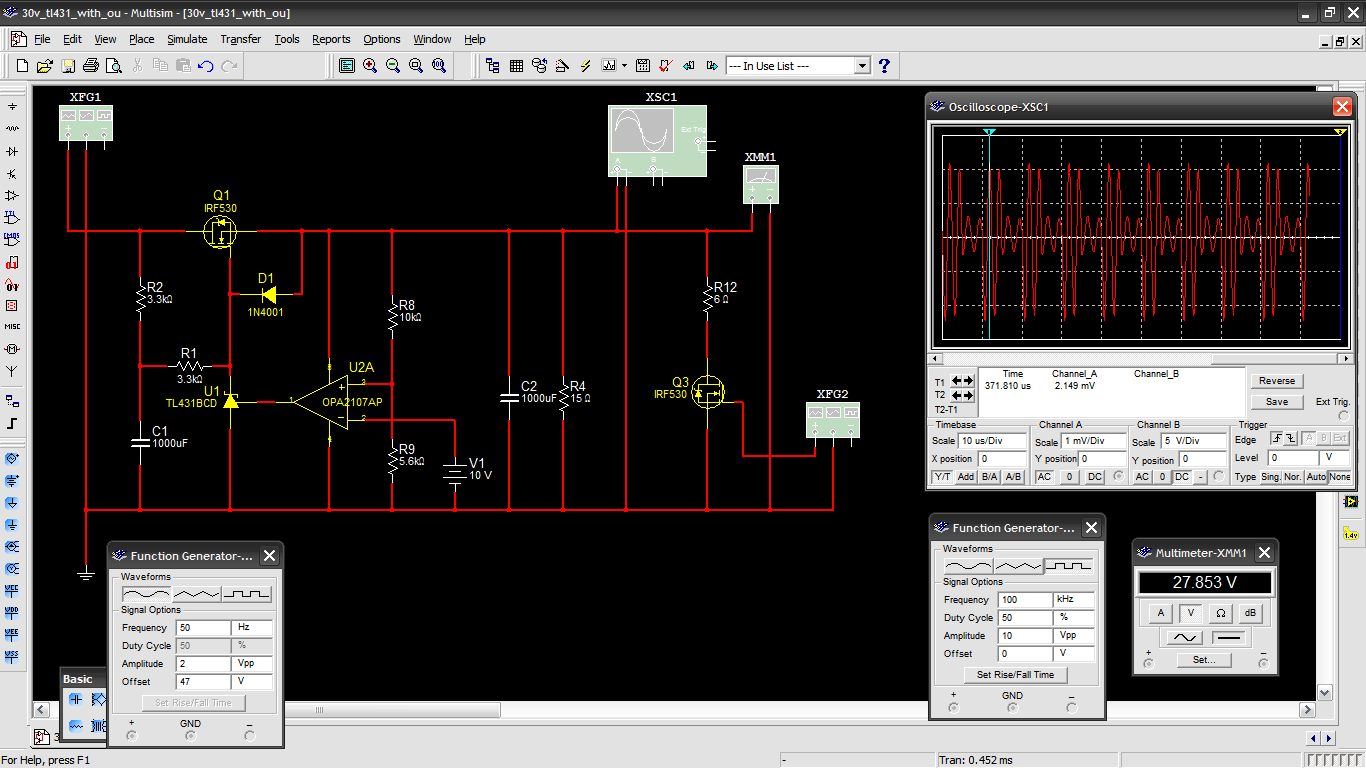

    Делаю стаб для усилка в А классе JLH 2005.
    Наряжение двухполярное.
    Вот собственно модель одного плеча Вход 47вольт, выход 30вольт
    Ток покоя усилителя 2А.
    Двух ступенчатая стабилизация, с ОУ на управление.
    Работоспособна такая схема?

    опустим сторону "два стабилизатора последовательно"-такая схемотехника не нравится.
    к первой части стабилизатора вопросов нет.звезд с небес не хватает,но работоспособен.пусть будет пре-стабом.
    вторая часть..ток через опору меняется в зависимости от тока нагрузки-как думаете,будет ли он обладать низким выходным сопротивлением?
    мало того,излишне усложняете схему с ухудшением параметров.обвязка оу+опора+q5 эффективно заменяема мс 431.
    но еще эффективнее заменить всю эту лабуду на простенькую схемку 431 + n-канальный полевик или npn биполярник дарлингтон.
    вот быстронабросанная схема,r6 -полезная нагрузка
    q2-r8 -имитатор токовой помехи на выход. осцилограмма пульсаций вых напряженния прилагается
    для имитации подавления помех введено:большие пульсаций на входе(3в) по напряжению и помехой по току выхода(~7a),превышающую ток потребителя в 3 раза.смотрим результат моделирования-пульсации по выходу ~2мв.
    по постоянке, сброс-подключения нагрузки- вых напряжение изменится на сотые доли вольта.
    схему можно еще вылизать более тщательным подбором примененных компонентов.
    работоспособна до ~32-33в выхода. при практическом применении d1-замените на стабилитрон 12-15в,обвесте вход-выход вашими конденсаторами по 15000мкф
    Последний раз редактировалось manowar; 17.03.2013 в 04:08.

    она же ион с подстройкой? получите 10в+-диап регулировки.
    без схемных извращений 30 не выйдет.
    там уже другая схема выйдет.431 не так плоха-попробуйте вышенарисованный вариант.у него есть недостаток-большой перепад вход-выход (зависит от характеристик полевика)-мин 3-4в должно быть для нормальной работы.с вашими 47в на входе это не проблема.
    захочется чего-то более интересного-возьмите мощный оу(в качестве которого могут выступать и некоторые мс умзч),который обеспечит ваши 2а и напряжения до40в,на неинвертирующий вход ваш ион,на инвертирующий -выходное напряжение через делитель 1:3-получите на выходе свои 30вольт.
    нет мощного оу-можно просто высоковольтный оу +повторитель. диффкаскад на рассыпухе и повторитель - советовать не буду,точность примененного ион не оправдает применения.(можно поэксперементировать с 431 в диффкаскаде )
    +попахивает схемотехникой 70х..

    много вопросов.
    пробуйте.
    повторитель не нужен-уменьшите резисторы у затвора.только в даташит 431 взгляните,дабы мощность не превысить.

    традиционно-47в на входе,большие пульсации по входу,в нч и за звуковым,
    выход:30в, нагрузка 2а,помеха 5ампер,V1-это ваш ион на 10вольт.фильтрующие емкости минимальны,осцилограф-500мкв/дел.
    что дало..неплохо,но минус -нет уже прелести простой схемы.если извращаться-так с оу.
    "я думаю можно использовать IRFP4110"
    n-канальные полевики или npn биполярные(желательно дарлингторн) рег элементы,что именно- по большому счету по барабану.
    для отрицательного плеча-повторить тоже самое,соединив выходы.потребует 2 изолированых источника на входе.

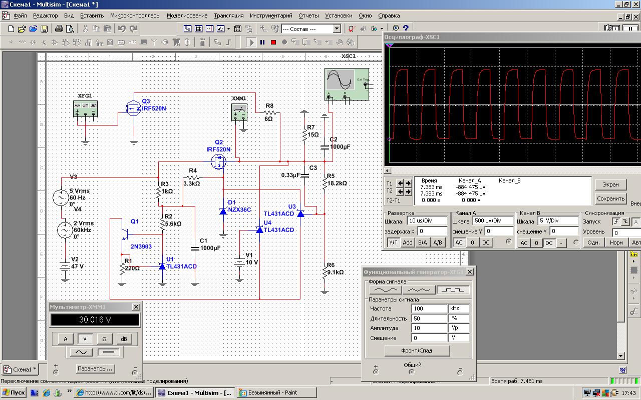

    Тоже интересную схему получил.
    Не соображу куда ОУ пихать? И как его лучше обвязать
    Вот что получилось у меня. Но как ни странна показание по вашей схеме у меня отличаются от ваших, причем выходит ерунда какая-то.
    Скорей всего мой мультисим устарел, он у меня 9верс. Надо обновиться, или что пристойней поставит.

    для начала-мелкие конденсаторы в цепи оос тех схемах что я привел-играют большую роль. у вас их нет вовсе.
    они нужны для эффективного подавления пульсаций,позволяют получить разный коэф передачи делителя по постоянке и переменке.
    по поводу схемы с оу-попробуйте вот это промоделировать.взято отсель.

    Но думаю нужно остановиться на схеме с ОУ+TL431+Полевик.
    Ее мусолить и буду. Мой мультисим ругается на любое добавление кондеров в цепи оос. Пытаюсь разобраться.
    Вообщем разобрался с симой.
    По итогу схема такова
    Что можно еще вылизать?
    И еще такой вопрос, достаточно ли резистор на 30ом в затвор полевика?
    Последний раз редактировалось Simuran; 19.03.2013 в 16:56.
    диод затвор-исток на стабилитрон заменить.
    резистор по большому счету не нужен-потребуется если полевик выносить будете,даб не загенерил.

    Ага, я понял. Идею подхватил.
    А в реальности полевики действительно менее шумные?
    Просто схема с МОСФЕТ+ТЛ431+ОУ, в симуляторе самая стабильная. В жизни это так же будет?
    Попробую глянуть на транс, сдается мне что получится разорвать среднюю точку. Транс в экране, попробую разобрать, но на сколько я помню, там даже экранированные обмотки, если это так, это вообще будет шик.
    Вам большое спасибо за помощь.
