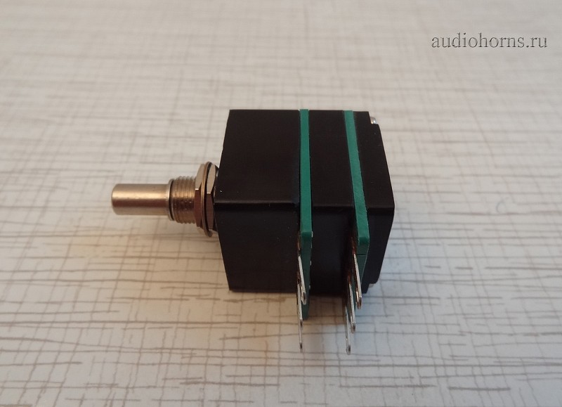

    RK-40 отлично работает в ламповом усилителе два года(покупал в Германии) Пришел на замену TDK(80 евро и хлам)
  17. #196
