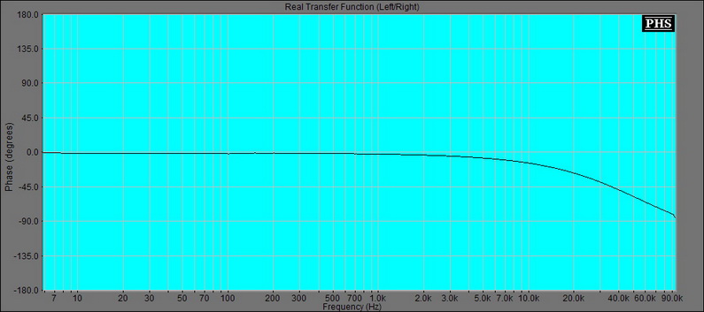

    По умолчанию Re: LYNX 11-14 с выходом на 2SK1058/2SJ162
    Цитата Сообщение от PSV Посмотреть сообщение
    Откуда там 200кгц?
    Без ООС и без ЭП полюс около 70-100кГц. Где то есть графики только не помню в этой ветке или в веттке Оттиска про аналогичный на биполярах. https://forum.vegalab.ru/showthread.php?t=8250&page=16 пост 301 .Хотя непомню при каких тут условиях, вот что рисует мой симмулятор без ООС. Будет спорный вопрос сниму ещё раз если надо.
    У меня не получается 1500. 40дб даёт отношение резиков в эмиттерах четвёрки и нагрузки УН. Ешё 20 токове зеркало. В итоге 60дб без ООС
    Я сам не вникал, тупо симмулятор посчитал за меня.
    Добавлено через 10 минут
    Что кстати говорит о хорошей устойчивости
    Устойчивость настолько хороша, что при экспериментах на реальную аккустику коррекция непотребовалась ни разу.

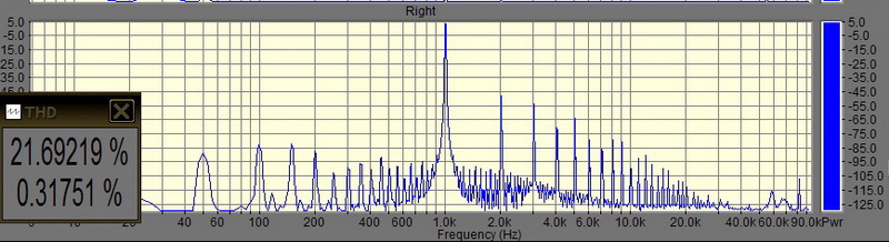

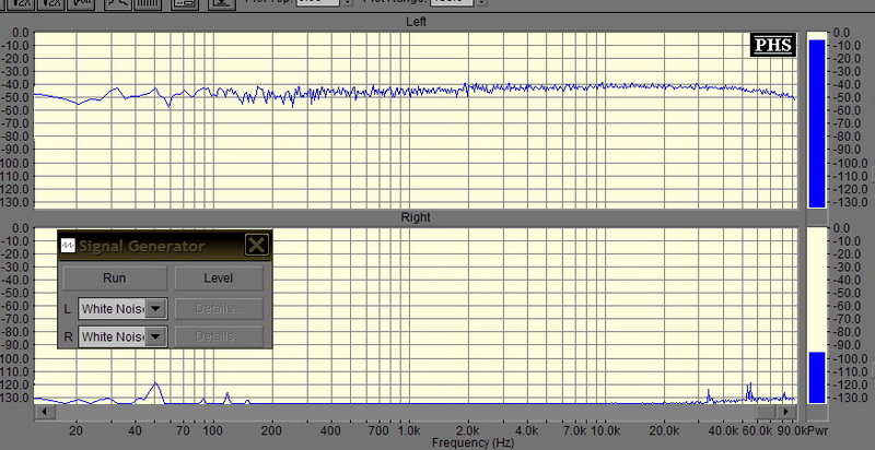

    Вот ещё раз, Снято на реальные АС. Ещё фаза безООСного..... частокол внизу с частотами кратными сети во внимание не брать, бо 2*1000мкф в питании УНа до сих пор-на оба канала ,пока нет софт старта не хочу насиловать транс. Кг -60% мощности.
ID:	49887   Нажмите на изображение для увеличения.
ID:	49892   Нажмите на изображение для увеличения.
