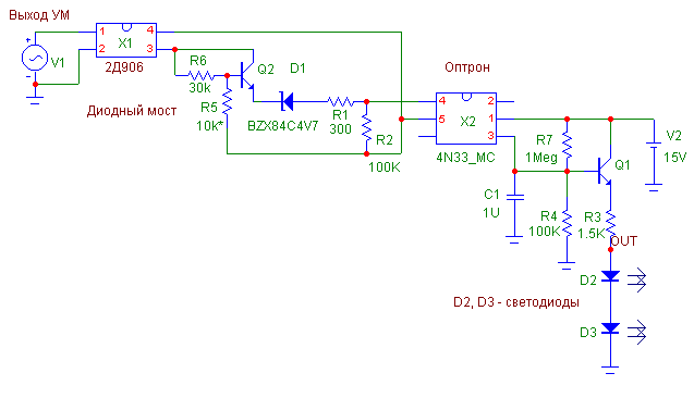

    Как управляются фоторезисторы?
  10. #189
    без фанатизма
    Аватар для Nota Bene
    25.01.2005
    Tartaria
    69
    4,577
    Сообщение Re: ЭМОС/ЭБОС. Вторая серия
    Пока собираюсь сделать что-то подобное -
    а что за операционники ? навскидку не посчитаю но вот по входу емкости и резики =фнч.
    Пока точно не определился, но один корпус, точно, будет счетверенным ОУ. А по входу С+R - это =ФВЧ
    По емкостям - еще подумаю.

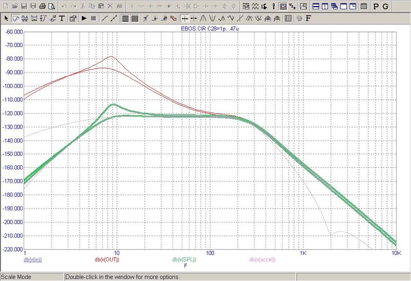

    Болел тут я недельку, нэ ходыв на роботу… но желание добить ЭМОС по ускорению не оборвалось.
    Наиль, будет ли работать ли всё это, не взорвется ли? :)
    И еще вопросик: на схеме у меня нет макроса задержки сигнала от катушки диффузора до конструкции датчика, и вот почему: едва вставлю этот макрос и едва попрошу симулятор выдать Transient Analisis - в окне переходных процессов начинают медленно и долго рисоваться синусоиды возбуда, представляющие собой сплошной неинформативный "забор".
    Убираю из схемы макрос задержки - прекрасные переходные процессы рисуются.
    Почему так?
    Отвечать можно неспешно, Интернет я редко читаю, увы.
ID:	24545   Нажмите на изображение для увеличения.
ID:	24546   Нажмите на изображение для увеличения.

  14. #193
    без фанатизма
    25.01.2005
    Tartaria
    69
    4,577
    Конечно НЕ будет....
    Ты наступаешь на те же грабли, что и Виктор Лузянин - нельзя ТАК обращаться с эквивалентом ДГ по той схеме. К тому же сигнал ЭМОС не проходит через фильтр/корректор, так что
    - это как раз естественно
    Если есть желание самому исправиться - вот более адекватная модель (я уже ее приводил) -
    ITUN_EMOS_NAG1.CIR
    Корректор попробуй сам вставить.
    То есть имеем burst 20 герц на входе в усилитель --- имеем тяжелый, ленивый, самый мерзкий просоветский НЧ-динамик --- имеем честный акселерометрический датчик, прилепленный к оениво колеблющейся этой мерзости --- имеем ОЯ или Экран.
    ОЯ - начиная с частоты АКЗ (вниз по частоте) имеет спад -6дБ/окт. Ниже резонансной частоты ДГ добавляется спад -12дБ/окт. То есть для получения линейной АЧХ надо либо иметь огромных размеров экран, чтобы не было АКЗ, либо вводить дополнительную коррекцию к ИНЧ =+6дБ/окт. Выводы делай сам.
    По остальному - слишком многа букаф... В лом комментить
