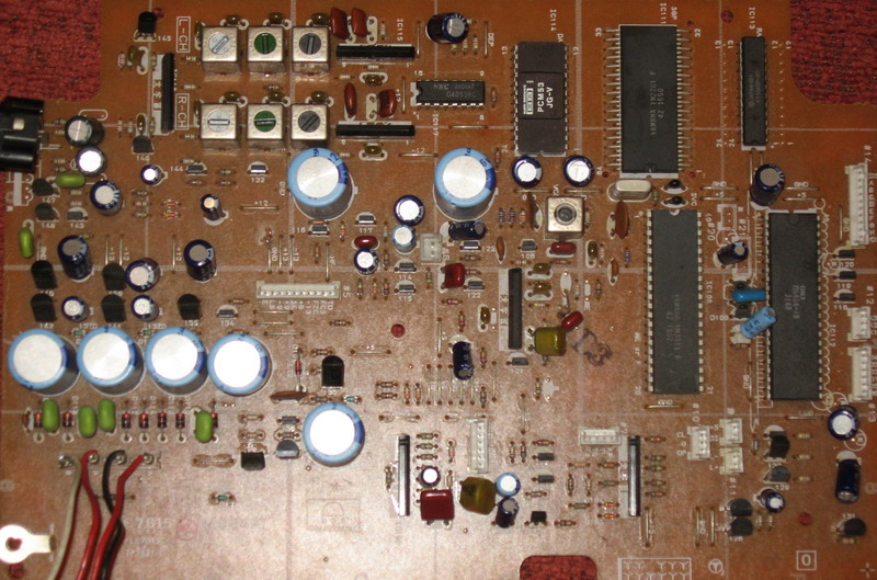

    Цитата Сообщение от pupsik46 Посмотреть сообщение
    Yamaha CD-X2 : YM2201F-K, YM4006 (перемаркировка PCM53?), голова MLP-2C.
    Плата такая?
  18. #197
    Аватар для VasilTech
    24.04.2006
    392
    По умолчанию Re: CD-Player-DAC-Transport List - Свежее Обновление !

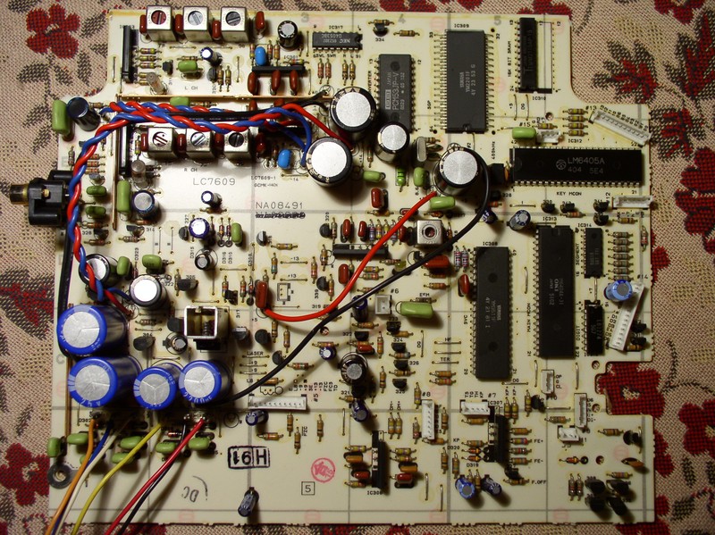

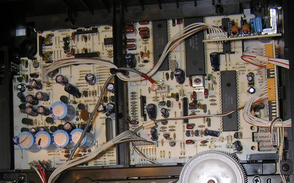

    Цитата Сообщение от LoneWolf_SPb Посмотреть сообщение
    VasilTech, реально в Вашу табличку добавть еще одну колонку - период производства или хотя бы год выпуска той модели, которая Вам попадалась?
    А какой смысл полезного практического использования этой информации вы видите? (с учетом того, что данные далеко не всегда могут быть точны, да и разбежки временных интервалов для разных аппаратов имеют место быть)
    PS и не забыть еще тогда про дополнительный немалый кусок работы для меня
    Плата такая?
    Плата стоит стандартная для ямах тех годов выпуска, только в том плеере, что у pupsik46, вместо PCM53 стоит ямаховский YM4006 на 40 ножек (т.е. никак не перемаркировка PCM53), в то время как в другой версии этой модели PCM53
    PS Кстати а ваше фото от какой модели? Весьма напоминает мне пользованную мной когда-то CD-2, только с чуть измененным расположением деталей, и менее богатой комплектацией. Хотя очень многие производители использовали клонов этих ямаховских разработок в своих плеерах.
    на 1-ой и 2-ой фото - плата CD-X2, на 3-ей и 4-ой - плата от CD-2:
ID:	44298   Нажмите на изображение для увеличения.
    Universum DP-2046 - клон YAMAHA CD-2, серьезные отличия только в дизайне морды.

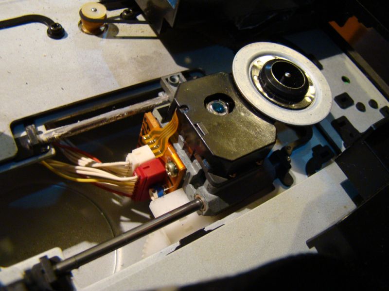

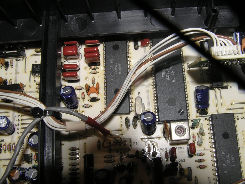

    VasilTech,
    Добавляйте в список
    Luxman D-111 LC7880 и неизвестная башка. Фото бошки прилагаю.
    Фото платы тоже прилагаю.
