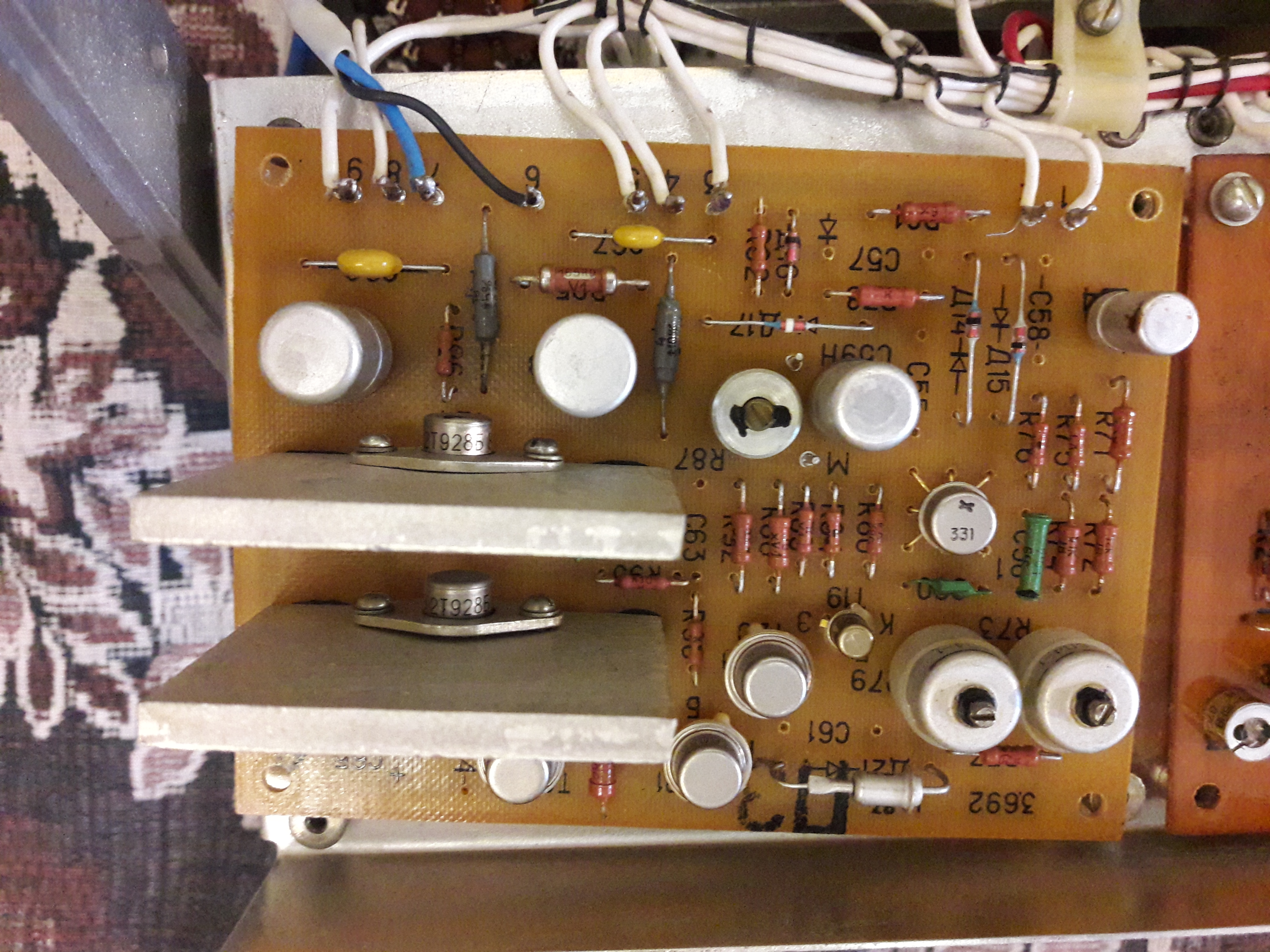

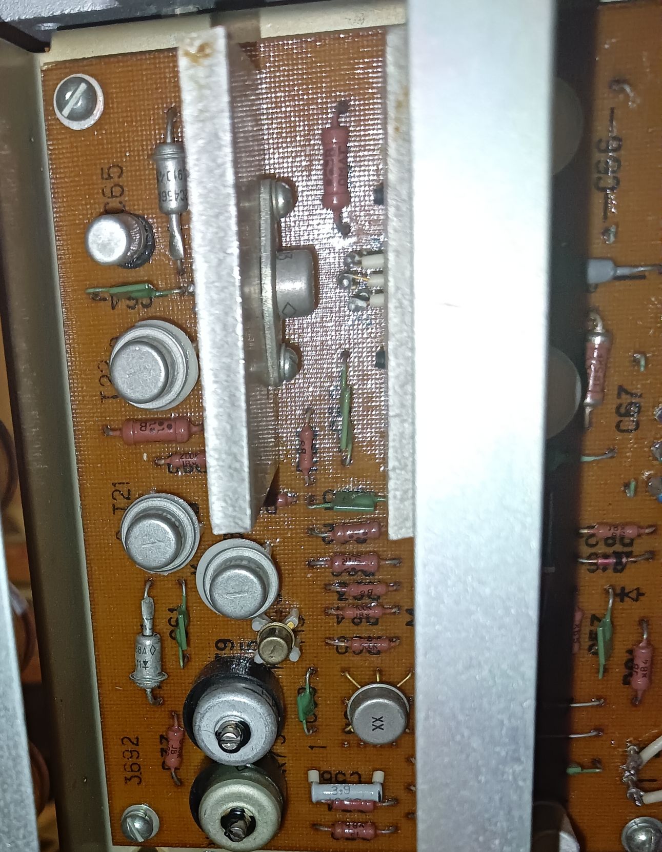

    Цитата Сообщение от perederij Посмотреть сообщение
    фото платы оконечного усилителя с обеих сторон
    Со стороны деталей.
    Остальное только при переделке, это будет не скоро.
    WBR, Michael.

    Спасибо за фото, но как раз обратная сторона интересует больше всего.

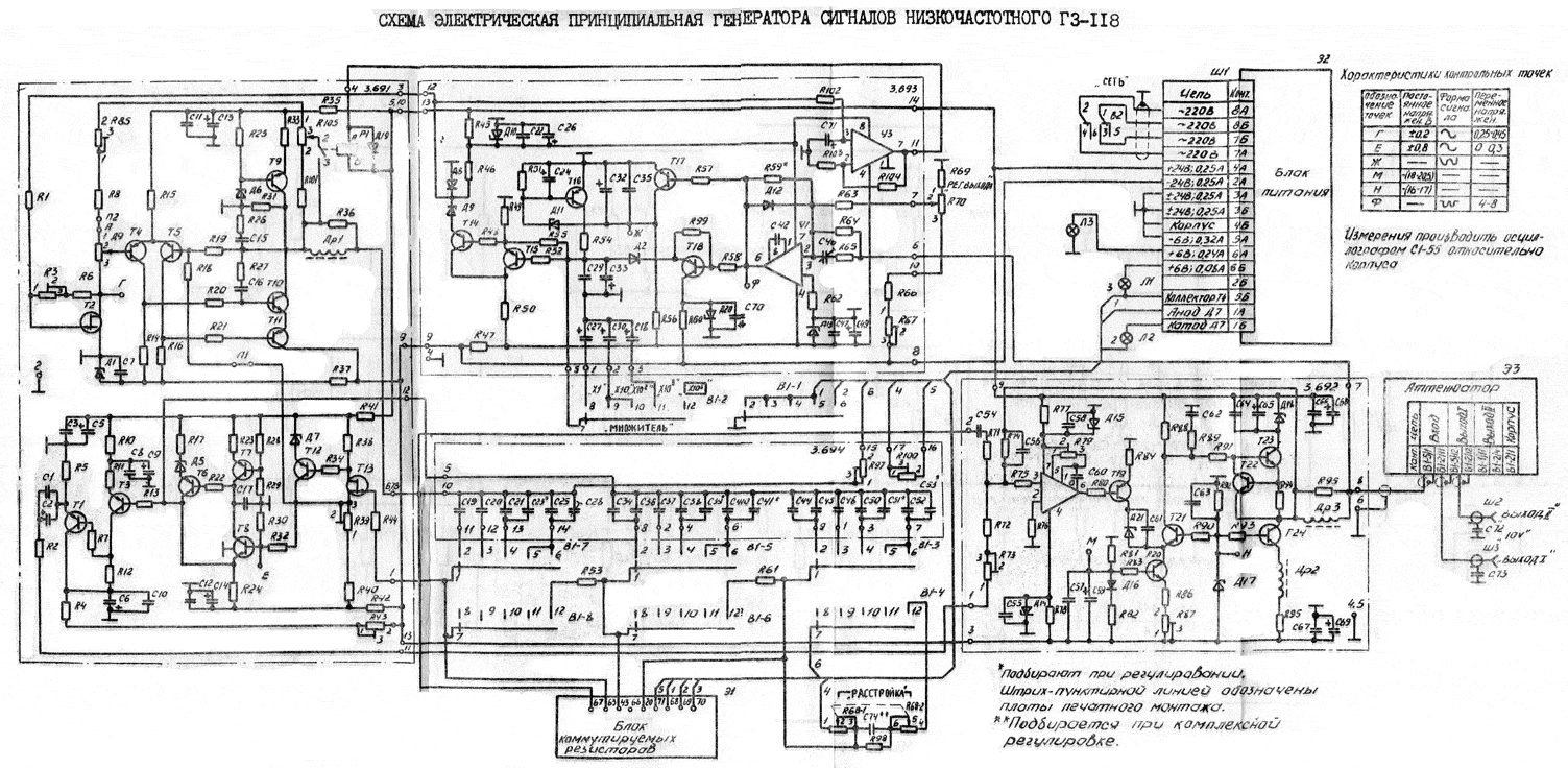

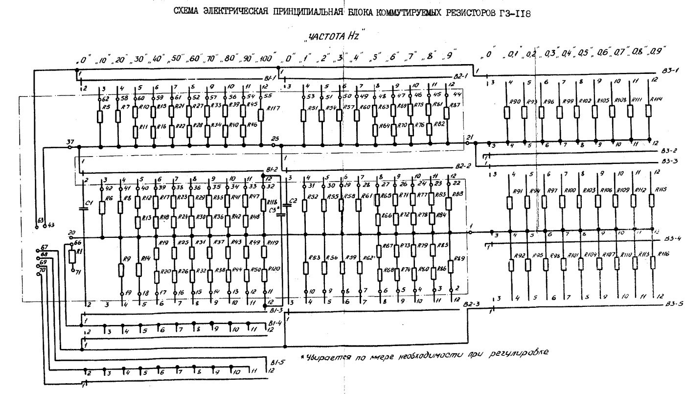

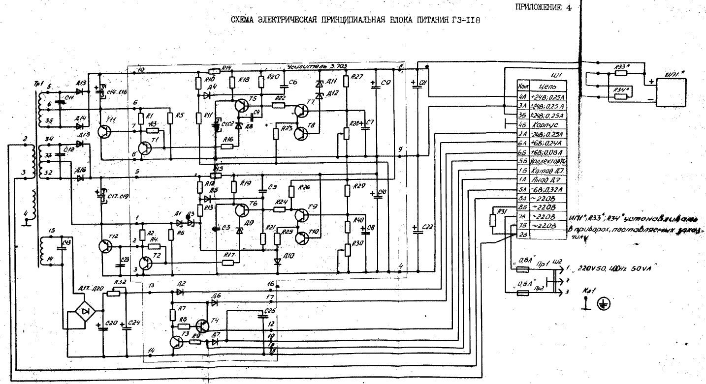

  7. #186
    По умолчанию Re: Возвращение к генератору Г3-118 (апгрейд).
    В статье перепутаны поз. обозначения R95 и R96 и их номиналы. А в заводской схеме указаны два R95.
    Правильные поз. обозначения и номиналы надо смотреть в техническом описании на 39 и 48 стр.
    На всякий случай выкладываю схемы и описание тут, может быть кому-то пригодятся.

  8. #187
    Зарегистрировался Аватар для perederij
    31.07.2024
    Йошкар Ола
    10
    R102 тоже два раза указаны в журнальной статье.
    А так же в заводской схеме куда то спрятался конденсатор С4, который якобы учавтвует в отрицательной обратной связи полевика Т2 (2П103Д). И в спецификации он почему то пропущен. Кто знает где он - ткните носом!

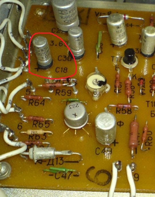

    Ещё в заводской схеме нет С18
    Есть... С18 на плате ст. амплитуды (3.693) А С4 должен быть на плате задающего генератора (3.691), но он пропущен даже в спецификации, но упоминается в описании на стр. 32. А так же вопрос к резистору R103 (подозрение на опечатку), который (он единственный) обозначен в десятых долях килоома. Все остальные омные резисторы выражены в омах. В доставшемся мне генераторе помимо отсутствия платы ВУ, и практически всех драгов, зверски выломан угол платы в котором был компаратор и его обвязка (R103, R104). Печалька... Нажмите на изображение для увеличения.

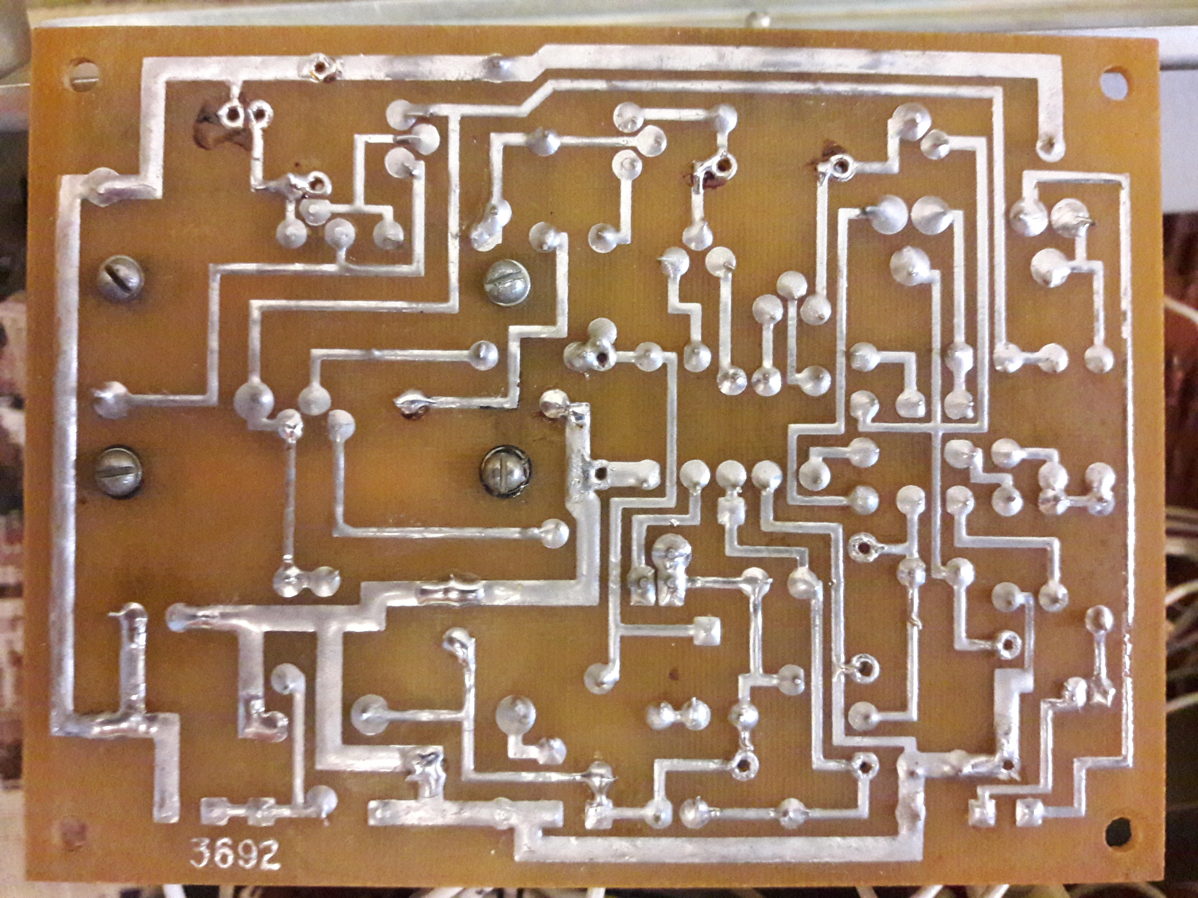

    Если в конце следующей неделе доктора отпустят домой - сделаю.
    У меня он как раз разобран.

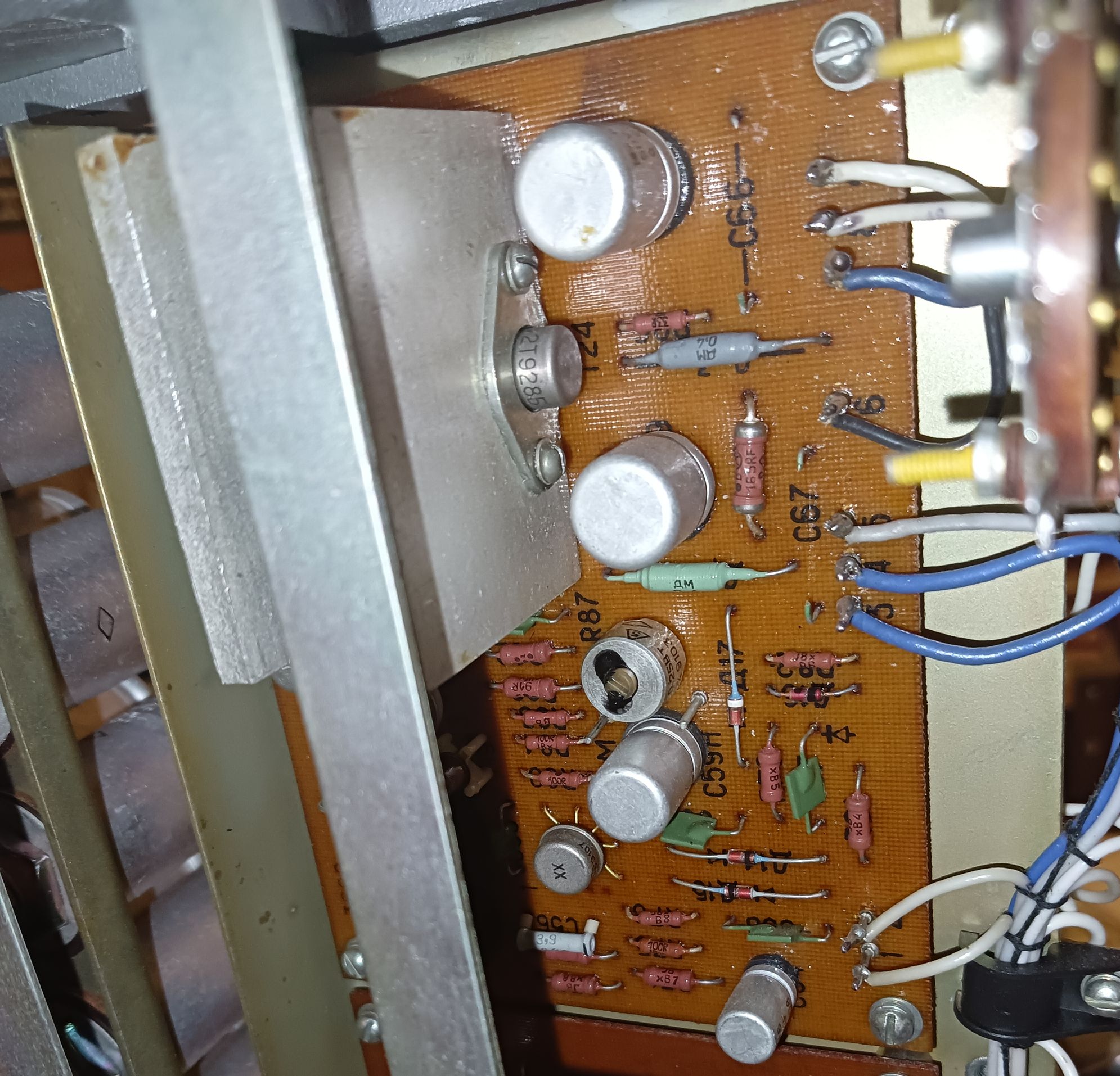

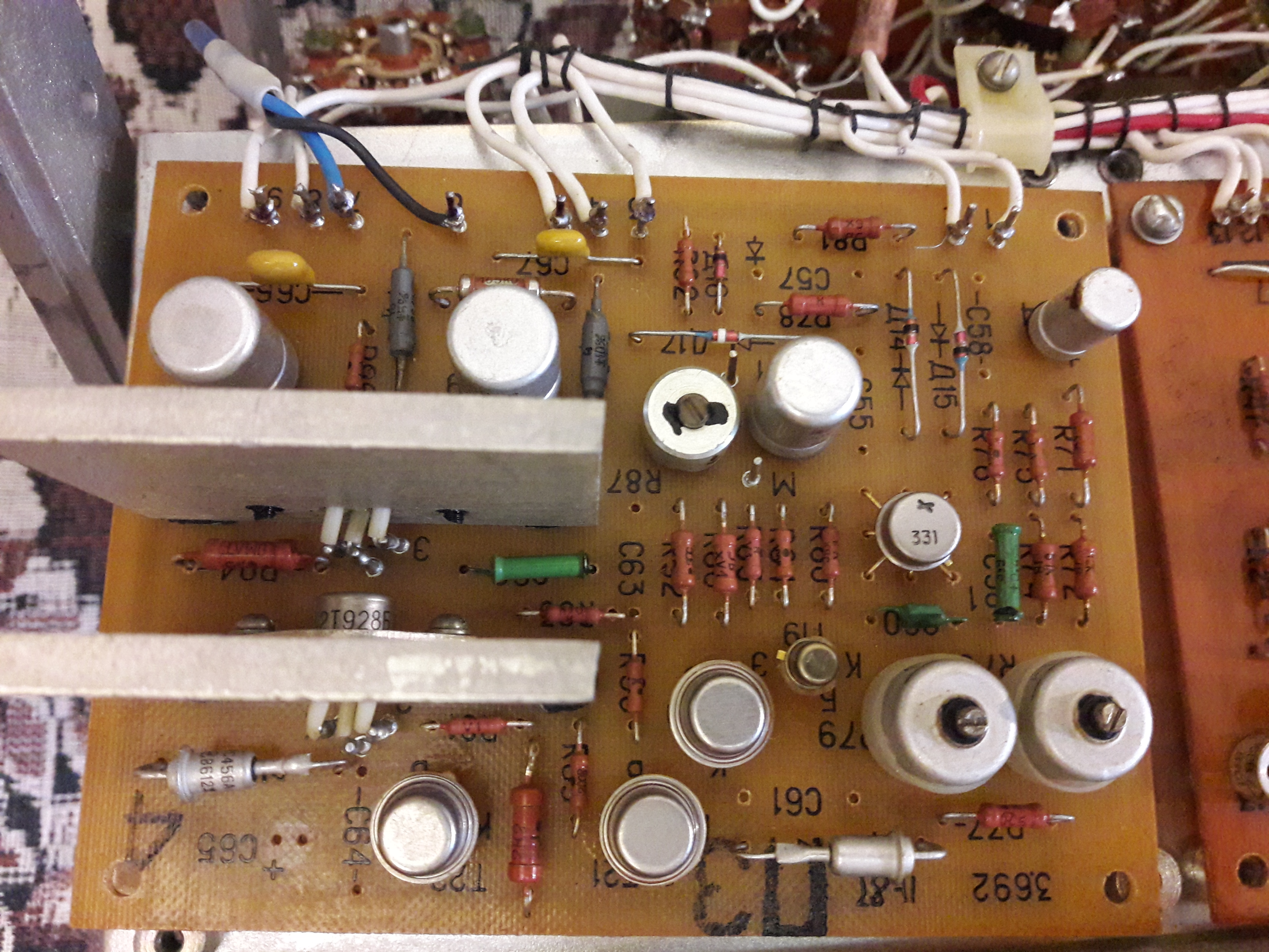

    perederij, обещанные фото.
    На плате не все детальки присутствуют. Достался с выкушенными КМ-ами, восстанавливаю.

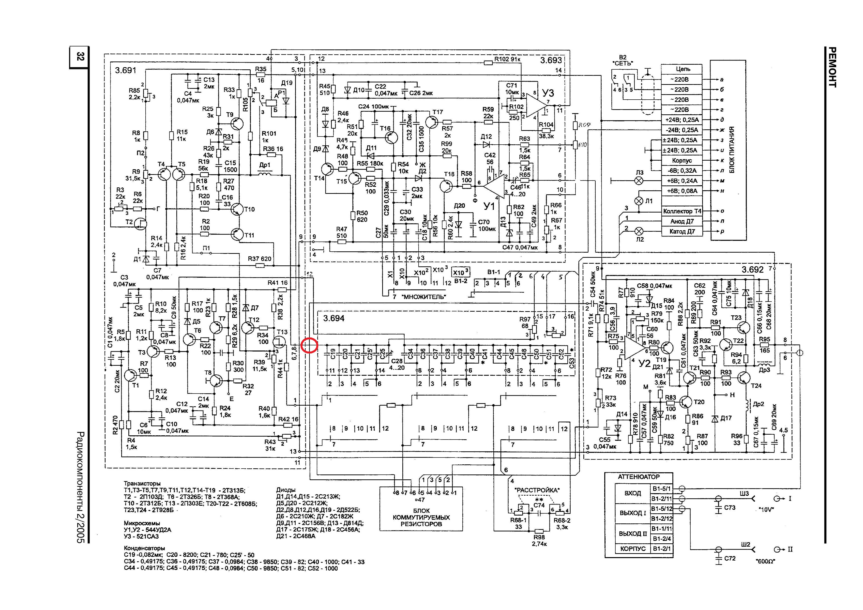

  15. #194
    31.07.2024
    Йошкар Ола
    10

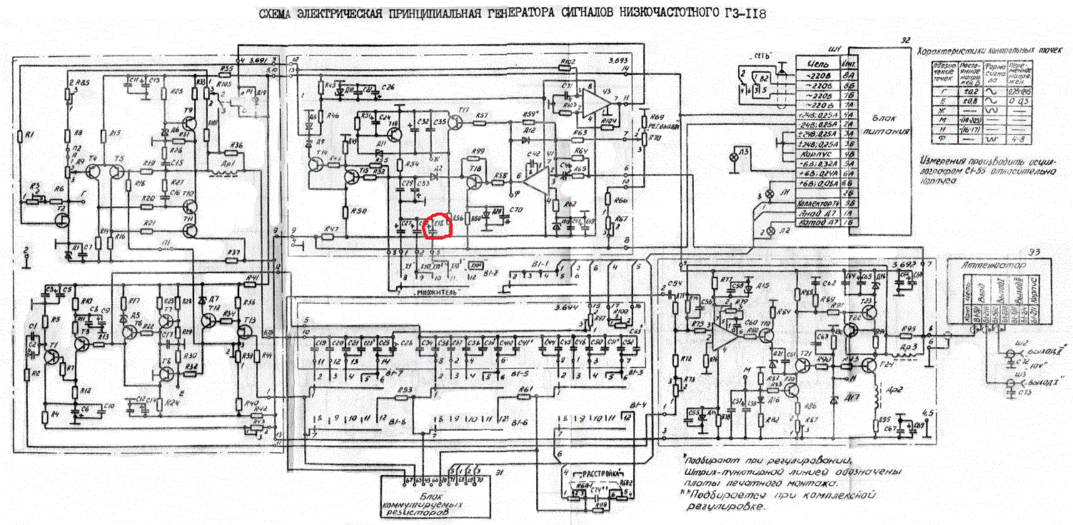

    Спасибо Вам большое! Ну а я в свою очередь приведу,надеюсь, последнее исправление к схеме из "Радиокомпонентов". В месте, в красном кружке, пересечение должно быть замкнуто. Иначе режекторный фильтр окажется с разорванной цепью, и о генерации придется только мечтать. С уважением.Нажмите на изображение для увеличения.
  16. #195
    Новичок Аватар для valgen
    26.02.2023
    4
    perederij, спасибо, что поделились замеченными опечатками.
