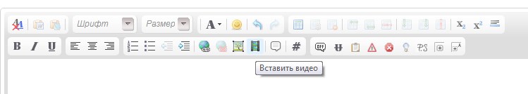

    Цитата Сообщение от Baton Посмотреть сообщение
    видео нельзя
    Можно.Нажмите на изображение для увеличения.

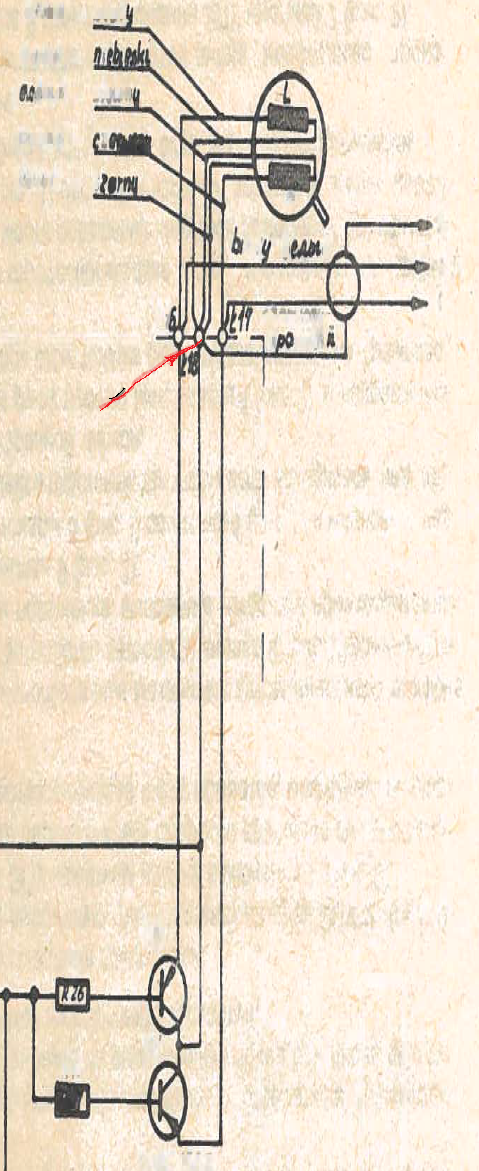

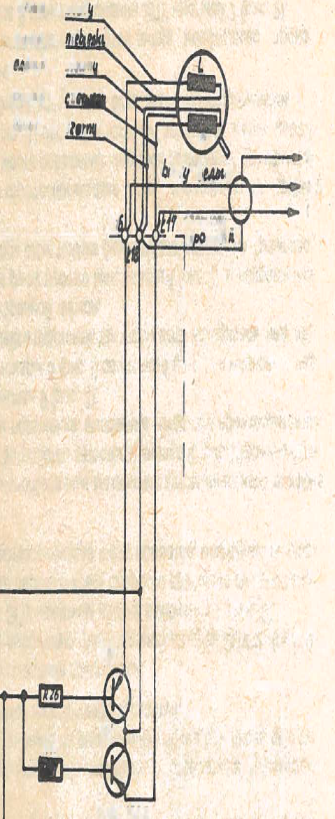

    Экран от головки там пускается на общий провод фонокорректора, его общий провод на корпус, так что я просто кинул его на корпус,
    Скорее всего земляная петля получилась.Корпус (металлическое шасси) должно подключаться к общему проводу тоже только в одной точке(но в то время ,когда делали Вегу,думали по другому,и там может оказаться несколько лепестков на шасси для общего провода) .Попробуйте восстановить экранировку ,как она была с завода. Но там до Вас уже я так понял кто то позанимался,наверное трудно будет.И к тому же , там есть ключи транзисторные в ЭПУ ,которые коротят головку на общий когда ЭПУ не работает,и там тоже общий провод подключен.Боюсь нужен совет человека,который именно этот аппарат довёл до ума по уровню фона.P.S. Кстати на схеме ЭПУ подробно все разрисованно как это должно быть.Нажмите на изображение для увеличения.
ID:	458419 Металлическая коробка (экран) усилителя-корректора должна быть тоже подключена к точке помеченной стрелочкой,и не прикасаться к общему металлическому шасси.

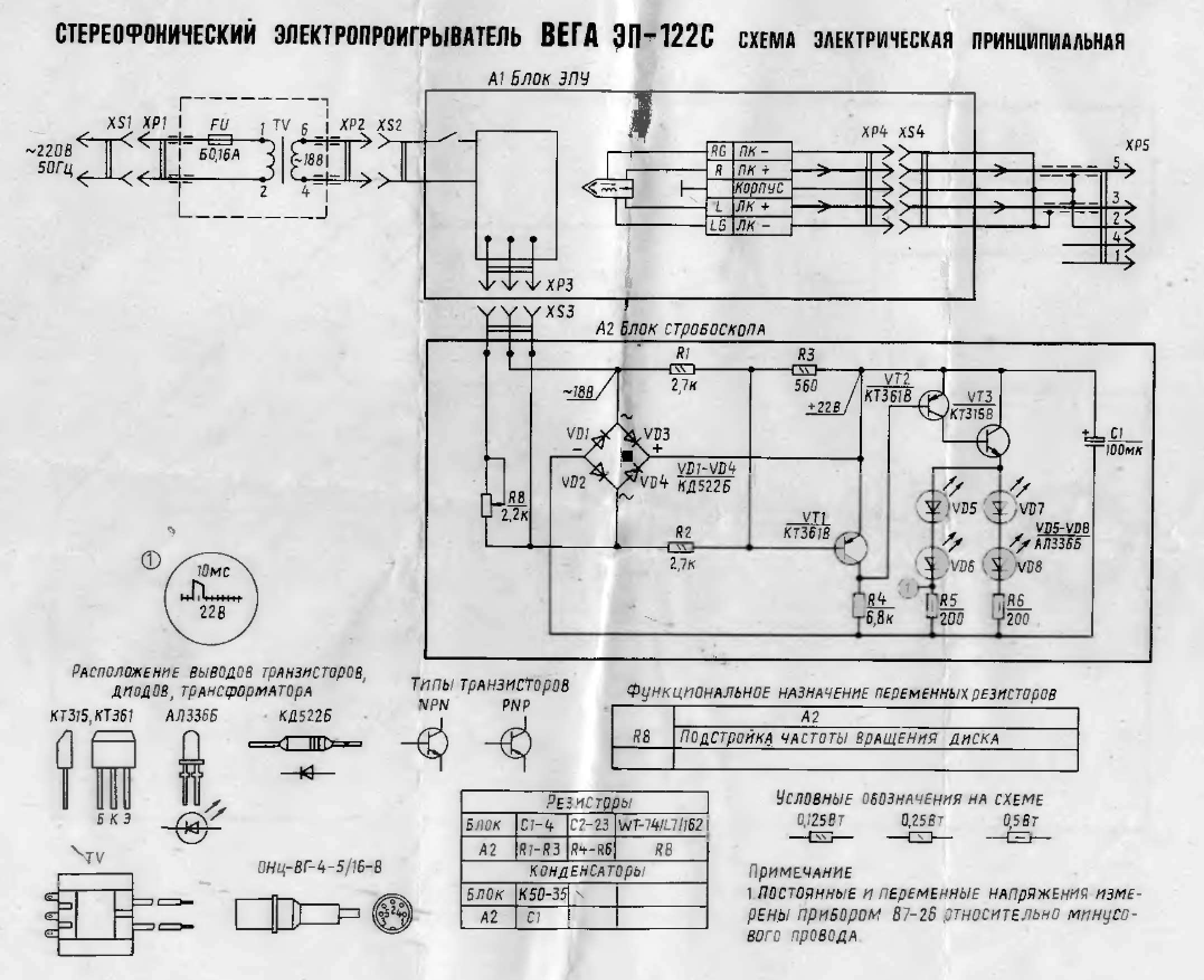

    К чему спор, схему же ранее разместил: https://forum.vegalab.ru/showthread....=1#post3250923
    ---------- Сообщение добавлено 16:15 ---------- Предыдущее сообщение было 14:09 ----------

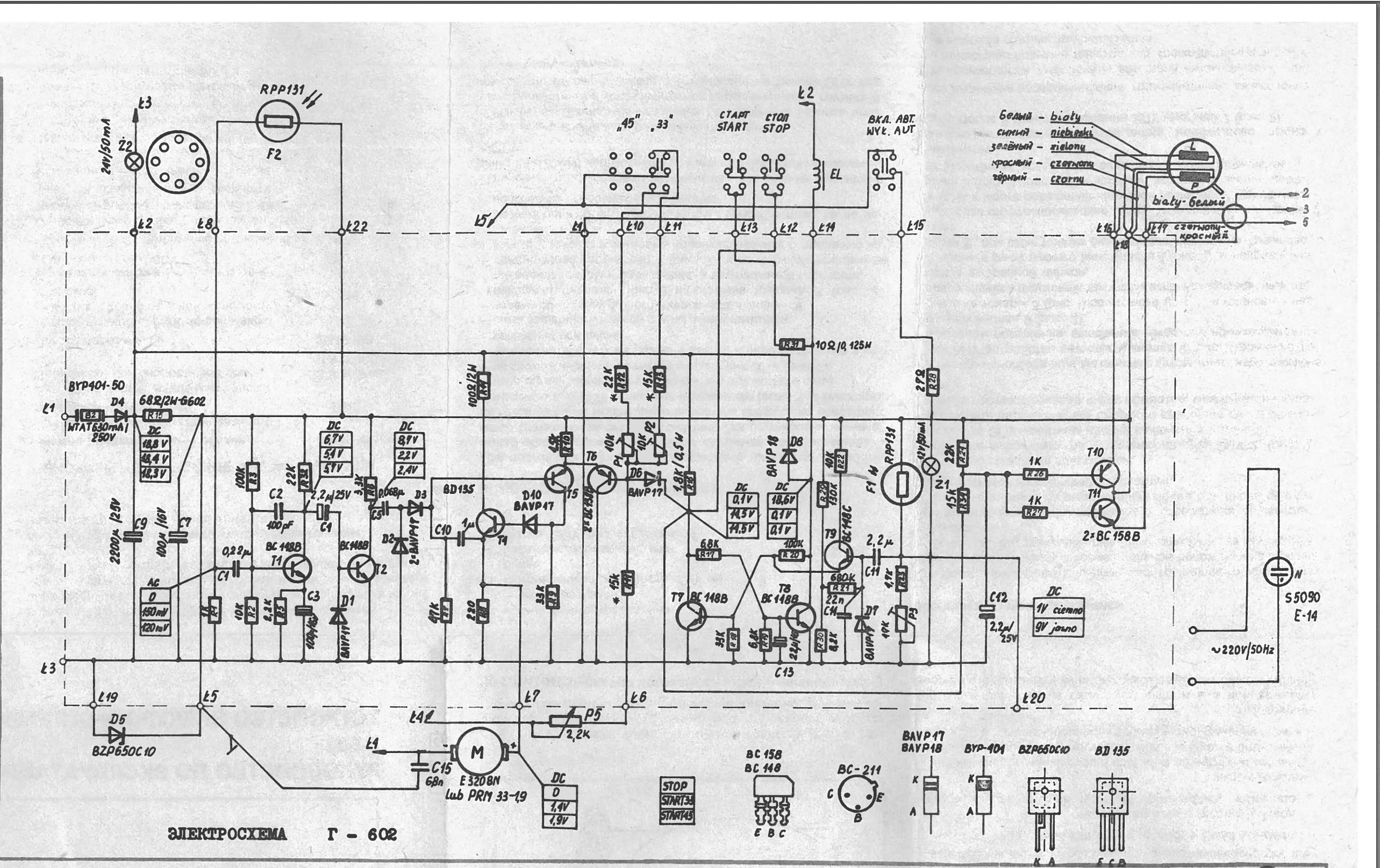

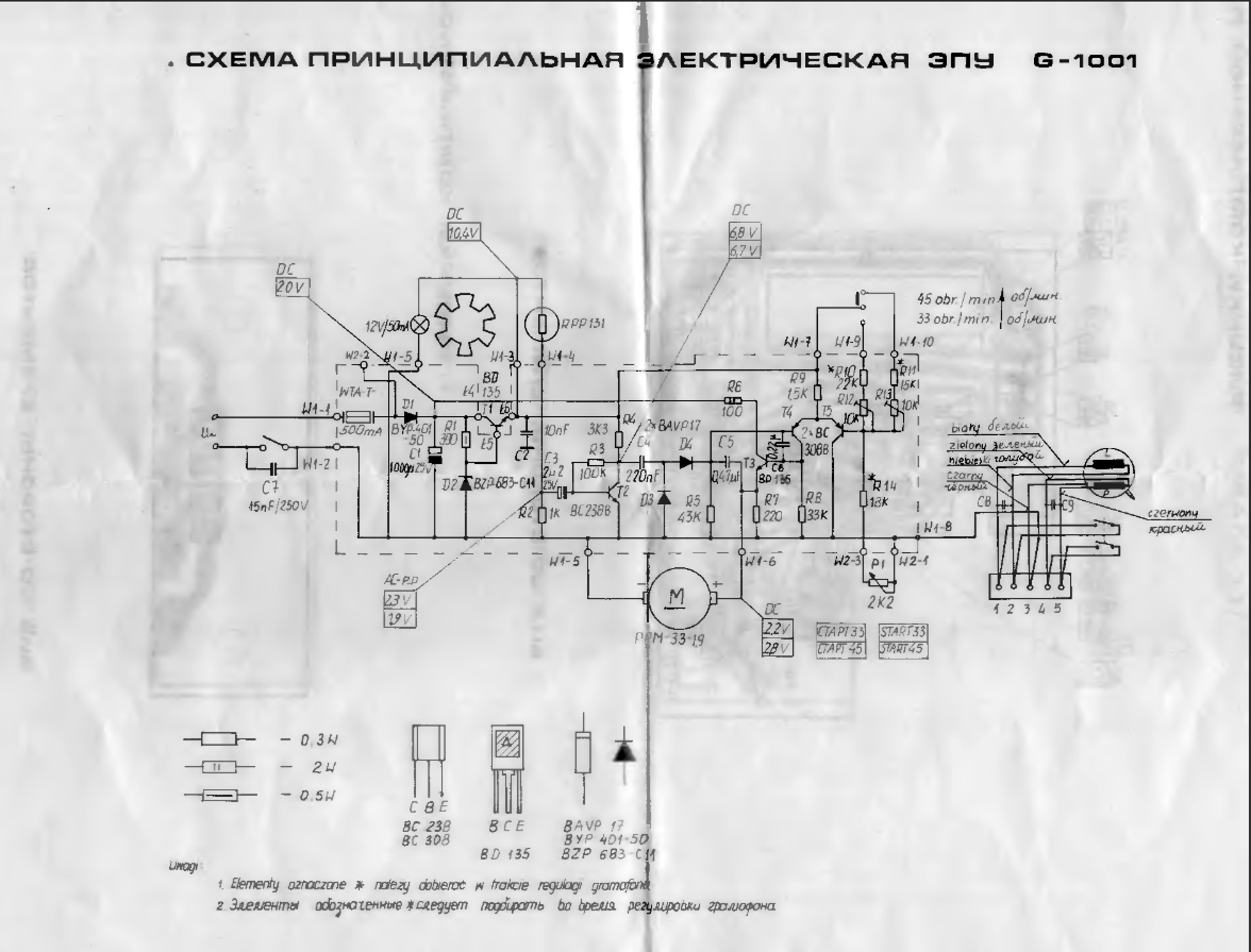

    Если про стробоскоп на светодиодах, инет помог, "122ая" (ЭПУ-G1001) с таким.
    (может "120ая" (ЭПУ-G602M) на светодиодах..?!, но схемы не нашёл):
    Вега-122
Название:	Unitra G-1001_схема.png
