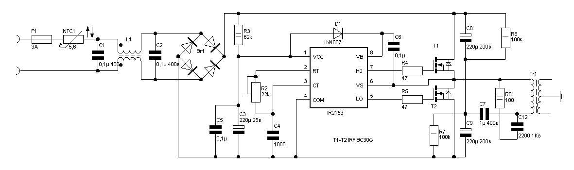

    Скажите для мощности 500Вт хватит полевиков IRFP450?
  3. #272
    Аватар для TDA
    30.10.2004
    Люберцы
    1,190
    Mishan, Думаю даже много будет... Но запас карман не тянет
  4. #273
    Новичок Аватар для Mishan
    16.01.2005
    Lithuania
    86
    Это хорошо что много будет, тогда сделаю ещё мощнее
  5. #274
    Аватар для TDA
    30.10.2004
    Люберцы
    1,190
    Mishan, А ты тада сразу поставь IRFP32N50K - на 33А Киловатта 2 получишь Или сразу IRFPS40N50L - 40А чтоб с запасом. Кстати цены вполне реальные
    [ADDED=TDA]1113502683[/ADDED]
    И всё же я не советовал бы брать для 2153 полевики с входной ёмкостью больше чем 1500-1800пф и зарядом на затворе 50-60нК. Всётаки драйвер хиловатый... Для мощных полевиков неплохо бы поставить после 2153 (2151) какойнить 2110 или 2113.
    А вообще для мощности под 400-500вт должны подойти IRFIB7N50.

    TDA ну 2 киловатта мне пока не надо
    А на счёт 2110, как его подключaть надо не подскажешь?
  7. #276
    Аватар для TDA
    30.10.2004
    Люберцы
    1,190
    Mishan, точно как в даташите, питание у 2 микрух одно будет, с выходов 2151 на прямую на входы 2110, ну а включение 2110 как я сказал в даташите.
    Но если так делать то скорее всего гасящий резюк надо уменьшить раза в 2 - поставить около 25к 5вт, тк драйвер будет потреблять побольше чем 2151.
    Если так сделать то тогда уже можно будет ставить практически любые высоковольтные полевики тк выходной ток у драйвера почти в 10р больше тока 2153
    [ADDED=TDA]1113510341[/ADDED]
    Ах да, включать 2151 надо будет как в схеме авто преобразователя которую я рисовал несколько страниц назад, те без бустрепного кондёра и диода. Ну а драйверу нужен будет и диод и кондёр как их подключать нарисовано в даташите.
    Последний раз редактировалось TDA; 15.04.2005 в 00:25.

    Сделал я бп на ir2153 включал его последовательно с лампочкой 60вт , в качестве нагрузки использовал лампочку 36вольт 100вт, выходное напряжение 25вольт , тран использовал от омповского бп, включал несколько раз, загарались обе лампочки как и должно быть , но когда включал его раз пятый, сгорели транзисторы , такое повторилось 2 раза, из-за чего это может быть ?

    TDA, помнял опять транзисторы , сначало запитал это всё от бп 20в , резистор уменьшил до 200ом, чтоб нармально питалась ir2153, всё заработало , на выходе было ~1.5в , потом поставил на место резистор 62к и включил это всё в розетку, полетели искры , оба полевика сгорел, обуглился резисор на затворе одного из полевиков, микросхему треснула

    TDA попробовал я с ir2110 сделать печатку, помучился и решил оставить (непонял к чему там подключять пару ножек микросхемы) Лучше импульсник сделаю ватт на 250 на ir2153
    Артём, у тебя скорее всего дело в трансформаторе (у меня такая же проблема была, я пересчитал трансформатор, и всё заработало)

    Mishan, транс намотан на кольце 45*28*12 проницаемость 2000 , первичная обмотка содержит 80витков , частота 50кгц
  19. #288
    16.01.2005
    Lithuania
    86
    Артём а не за много? По моим подщётам получилось около 44 витков.
    При Вмах = 0,17 ; F = 50Khz
    [ADDED=Mishan]1114329487[/ADDED]
    Народ кто какими прогами пользуется для подщётов трансов для ИБП?
    Последний раз редактировалось Mishan; 24.04.2005 в 11:58.

    Mishan, я использовал Transformer , Вмах = 0,1
    0,1 потомучто в другой проге при вводе параметров сердечника мне показало значение Вмах = 0,1, а почему у тебя 0.17 ?
  21. #290
    16.01.2005
    Lithuania
    86
    Артём ну 0,1 это очень мало, вообще если феррит 2000нм то брать нада 0,39
    ; 2000нм1 - 0,34 ; 2000нн - 0,25, НО! как тут сказали умные люди : "Чтобы потери были меньше, Нужно выбрать нечто среднее между понижением частоты и магнитной индукции, и так добиться миниальных потерь в феррите," - поэтому 0,17
