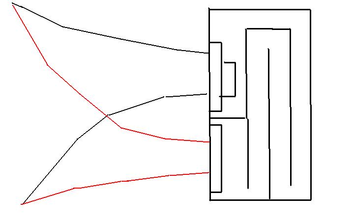

    Вопрос Нужна помощь! Мат.модель 1х15 двустороннего рупора
    Знатокам Акабак!
    Помогите построить мат модель или пример в акабак для расчёта подобных систем:
    Знаю, что работать будет...
    Т.к. в принципе представляет собой планар хорн с общим раскрывающимся рупором....
    Давайте обсуждать!

    Amano, Акабак не поможет. Я эту конструкцию уже второй год разрабатываю. Рупор смоделировать не проблема, проблема в фазах, скоростях и давлениях в месте сложения потоков.

    Нет, нельзя. Вы получите модель динамика с двумя похожими рупорами по обе стороны. Т.е. каждый рупор изолирован. А здесь надо комплексно учитывать резонатор, рупор и в зависимости от фазы, давления и скорости потока балансировать нагрузку. Рупор - нагрузка нелинейная. И пики сопротивления у него даже выше, чем у ФИ на резонансе. Если совместить идеально - будет давить в рупор. Если рассогласовать по максимуму - рупор заткнет горло и будем рассматривать просто ЗЯ с АКЗ. Все симуляторы, которые мне довелось пробовать, на такие комбинации не рассчитаны. А в вышке по части газодинамики я пока подковался недостаточно, потому и затянулось...

    По умолчанию Re: Нужна помощь! Мат.модель 1х15 двустороннего рупора
    попробуй моделировать как классический гибрид (порт наружу)
    тебе будет неважно куда у тебя выход порт с задней камеры (в рупор или на улицу) - если он настроен ниже настройки рупора (а как по другому)...
    резюмирую - рупор настроенный выше частоты работы порта - неоказет нагрузки на порт (тоесть порт небудет "усилен" рупором)
    по мне - эта конструкция хороша без порта.. из плюсов порта только -охлажение болды..
    как вариант можно порт пустить паралельно (или еще сам как нить эргономичнее придумаешь)
    -из плюсов - появиться возможность ниже настроить порт
    -усилиться рот рупора (особенно точка 1)
    -из минусов вес добавться..
    да и причем здесь планар??? (планарный, плоский; плоскостной ◆)
    Вопрос - какой будет результирующая АЧХ?
    только свистеть живой кабинет... симуляторы дают лишь примерное представление..
    и учти гибрид очень сильно нагружает болду в плане демфирования бошки - не плавно как просто рупор а с пиками (это видно по графигу амплитуды бошки)
    ---------- Добавлено в 04:00 ---------- Предыдущее сообщение в 03:50 ----------
    и еще по твоему чертежу
    сколько объем задней камеры?
    какая площадъ порта?
    бошка12"??
    есть подозрения что очень высоко у тебя получиться частота настройки порта ( длиным порт не зделаешь в твоем варианте, трубы удлиннять некуда , камера небольшая, уменьшив площадь портов - запердят они...
    Цитата Сообщение от TDA-Audio Посмотреть сообщение
    [/COLOR]и еще по твоему чертежу
    бошка12"??
    бошка 15"
    глубина кабинета 800мм
    ширина 420мм
    высота 600
    длина рупора с фронта динамика 1,76м.
    объём задней камеры ~30 литров
    Площадь и горла и порта ~380см2
    Да для ФИ объём маловат, поэтому и думалось про второй рупор... Что если порт рассматривать не как ФИ, а как начало другого рупора (с большей длиной, экспоненциальный, с горлом аналогичным горлу первого рупора)?!
    По мне так эта конструкция ничуть не сложнее ТН и принципиальных отличий нет - так же фронт волны от порта приходит в противофазе как и у ТН.. Появился бы в Хорнресп инструмент для расчёта подобных систем - все бы сказали, что это было очевидно элементарно....

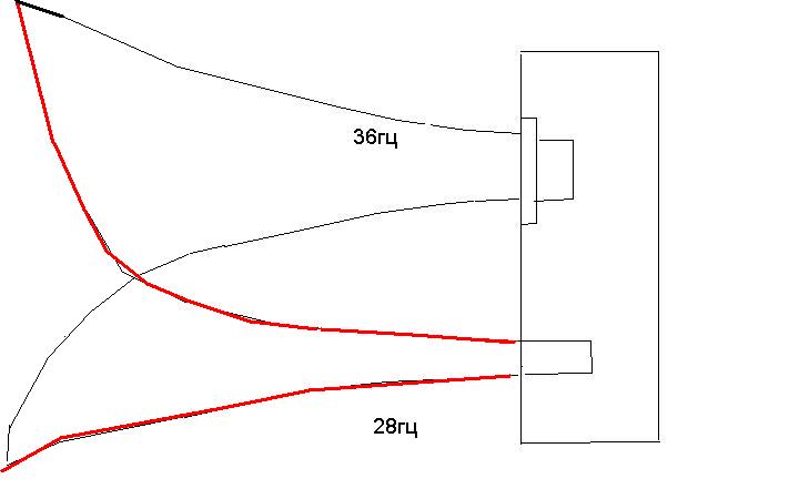

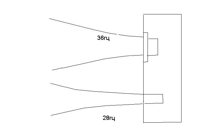

    Завсегдатай Аватар для TDA-Audio
    16.01.2005
    Omsk. (55 reg)
    1,672
    не ламер ни амано вы меня неслышете...
    попробую углубиться в дискусию виде некоторых определений
    порт фазоинвертора обладает очень высокой добротностью по сравнению с диффузором,как следствие -
    он работает в очень узкой полосе -фактически чтоб воспользоваться его выхлопами вам придеться делать очень узкополосный рупор,настроенный на частоту работы порта и эта частота будет ниже работы основного рупора... тоесть два пути или настраивать рупор на бошку и выжимать с нее все.. или на порт -тогда бошка явно несогласуется с рупором настроенным на частоту порта фи.
    третий путь два рупора выходящий в один рот . они будут иметь разную настройку ... вы етого непредлогали!!!
    где начинает работь порт -прекращает работать диффузор!!! тоесть
    - одновременно у вас неполучить чтоб на частоте порта дуло
    и с дифузора!!!. он останавливается где начинает работаь порт.. а как рупор может подхватить порт если он настроен выше??
    про картинки - ни одна из ваших картинок "абв" -несоответствует вашему чертежу...
    по этим картинкам можно предположить что два рупора имеют разную частоту настройки и сливаются в один рот
    соотвествует картинка "y"...
    еще раз про добротность порта
    порт имеет добрость очень высокую и в широкой полосе работать неможеь (когдато была конструкция с последовательной настройкой порта - усиление от порта падало но полоса была шире)
    например порт настроенный на 28гц - уже свыше 32гц перестает рабоать и ниже 26-24 тоже...
    тоесть частотка иглы!! (от порта)
    что я предлогаю просто как идею
    пасивный излучатель с низкой добротностью (в народы был известен как твердый рупор)
    тоесть поставить за место порта не просто пассивник (получив туже частотку в виде иглы)
    а пассивник нагрузив через трубу - тоесть пасивник будет работать в более широкой полосе но с меньшим усилением...
    это всега так теоритическая модель -т.к. симуляторов твердого рупора нет...
    эта реплика - хорший показатель ваших практических знаний и опыта!!!
    Прошу прощения, невнятно написал. "Эта конструкция" означало сабж данной темы, а не планар.
    насчет сильно и низко вранье!!!! планар начинает давить в диапазоне 50-60гц и выше я про б-3.
    ниже толку от планара никакого...
    ниже работате как классический ФИ с присущей ему эфективностью..
    бас намного менее разборчивый чем у классичекого рупора!!...
    105 Дб 2Pi в полку от 50 до 90 Гц при транспортном объеме 150 литров и синусоидальной мощности в 1800 Вт (также порог Xmax). Предложите конкурента...
    А так, что рупор считая от диффузора и рупор считая от порта - разные рупора. И, как я считаю, возможно построить такой чертеж, чтобы рупор "от порта" был настроен на частоту порта, а рупор "от диффузора" работал, предположим, на полоктавы выше (все зависит от добротности порта ФИ, она разная в зависимости от конкретной реализации и не всегда такая уж "иголка"), усиливая прямое излучение ГД.
    ТР тоже не чистый пассивник. Вы наверняка помните инфра-насадки для разных рупоров. Сами по себе они представляют широкогорлые и короткие рупора, да еще и с точной настройкой под конкретную конструкцию. Если брать ТР - то и грузить его по такой же системе. А габариты результата представляете?
    Здравствуйте!Чертёжиком не поделитесь?Ну или хотя-бы принципиальной схемкой кабинета?
    Шъёрт в сапогах
    16.03.2005
    г. Вилейка, Беларусь
    1,746
    Ок, завтра дома сфотографирую (извиняюсь, все черчу до сих пор на бумаге, ибо гораздо удобнее при изготовлении...).
