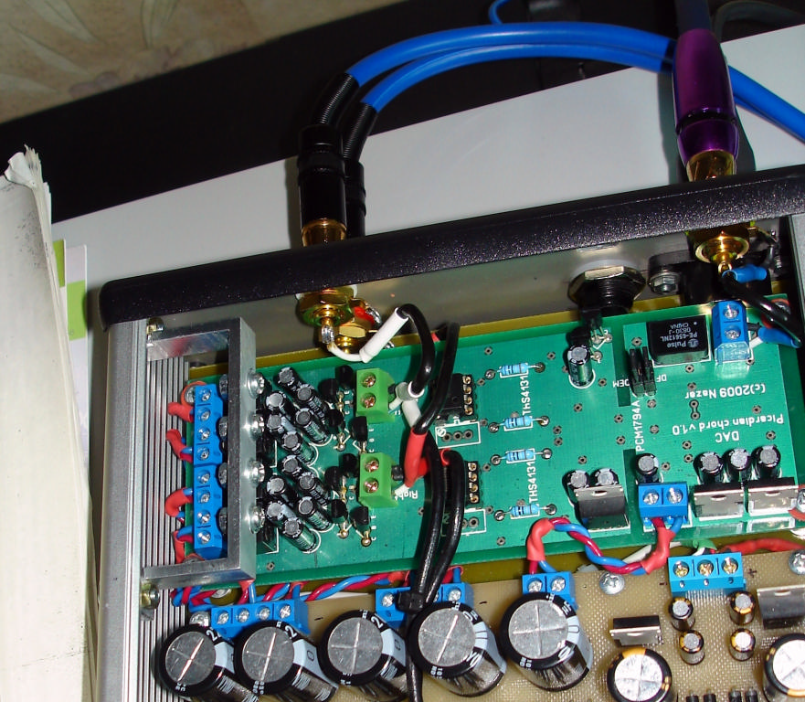

    Ладно все эти онаны с резиками ... Вторая версия! Греется собака как и первая...

    Кстати, применение в выхлопе емкостей с отклонением в 1% (C51, желательно и C52 C55...) дало бы ешё прибавку в качестве звучания- в этом случае точность прецизионных резисторов была бы более уместна.
    Нужно будет попробовать...
    Цитата Сообщение от SergioT Посмотреть сообщение
    Вторая версия!
    Размеры ПП теже?

    188
    По умолчанию Re: Новый ЦАП от Назара - DAC Picardian chord v1.0
    SergioT, подстроечники не нужны оказались?
    ---------- Добавлено в 18:47 ---------- Предыдущее сообщение в 18:32 ----------
    Uranus, 160х50мм
    Жаль не предусмотрено охлаждение для ЛМ*ок аналога, они греются весьма ощутимо и электролитам рядом с ними не очень комфортно...
    придется тоже изобретать костыли как и в первой версии...
    Самое интересное - "плавающее питание" и двойной симметричный т-фильтр на выходе. Насчет последнего- надо слушать, с точки зрения помехозащищенности -однозначно плюс, снижение вероятности перегрузки ОУ на ВЧ с такими номиналами- тоже плюс, а вот четыре резистора относительно немаленьких номиналов в цепи сигнала на выходе - не знаю, не факт что хорошо.
    там не только лм-ки греются, очень сильно греются транзисторы фильтра.
    Да, но с ними никакое охлаждение не придумать уже...
    ths тоже греются порядочно, на них прилепил радиаторы залман, для чипов памяти видеокарт
    Нужно просто поставить транзисторы помощнее, 557/547 работают на пределе.
    Посчитать несложно:
    Берем ток порядка 40- 45 мА через фильтр (это получается исходя из номинала резистора фильтра в 10 ом)
    Предположим, что в полезную нагрузку идет половина тока- тогда транзистор рассеивает примерно 0.35 ватт. Такая мощность даст температурный градиент почти в 90*С между кристаллом и окружающей средой. Температура вокруг транзистора- 40-50*, не меньше. Получаем температуру кристалла- 130-140*С, это практически предел.
    А какие транзисторы стоят в вашем варианте цапа? Что порекомендуете поставить вместо 557/547?
    Я вторыми ставлю BC337-40 / 327-40.
    Неплохо бы смотрелись пары 2SC2235/2SA965, 2SA1020/2SC2655 но у них другая цоколевка и частотные параметры . Насколько последнее критично- не знаю.
    Спасибо за информацию, попробую BC337-40 / 327-40, с ними температура намного ниже?
    Специально не ставил что бы посмотреть смещение без подстройки в одном 0,4 мВ во втором 2,2мВ - короче можно не впаивать
    нет конечно, с какой стати
    Угу, с этим уже разобрались... Djemshut написал, что у BC337-40 / 327-40 просто больше кристалл и лучше теплорассеиваемость, а температура будет та же...

    По умолчанию Re: Назар опубликовал Picardian Chord v1.2
    SergioT, вопрос имею: на фото видно, что снабберы для вторичек предусмотрены, даже резики распаяны, а вот конденсаторы ты не ставил. Так вот, Сергунтий, а что так? Совсем ничего нету, никаких выбросов?
    Ну звон я даже не смотрел так как включал не с теми трансами с которыми он будет работать, какой смысл подбирать
