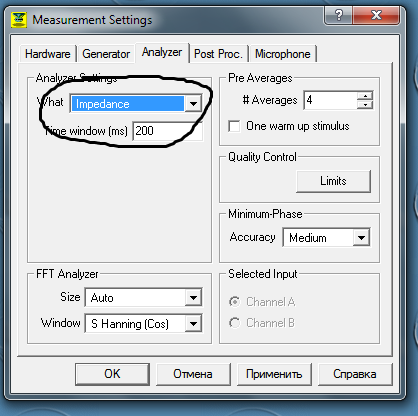

    Омск
    491
    По умолчанию Re: Расчет катушек индуктивности
    В настройках выставляем режим измерения импеданса.
    Ставим Z Method в "Constant voltage", жмакаем calibrate Z, потом calc ratio,

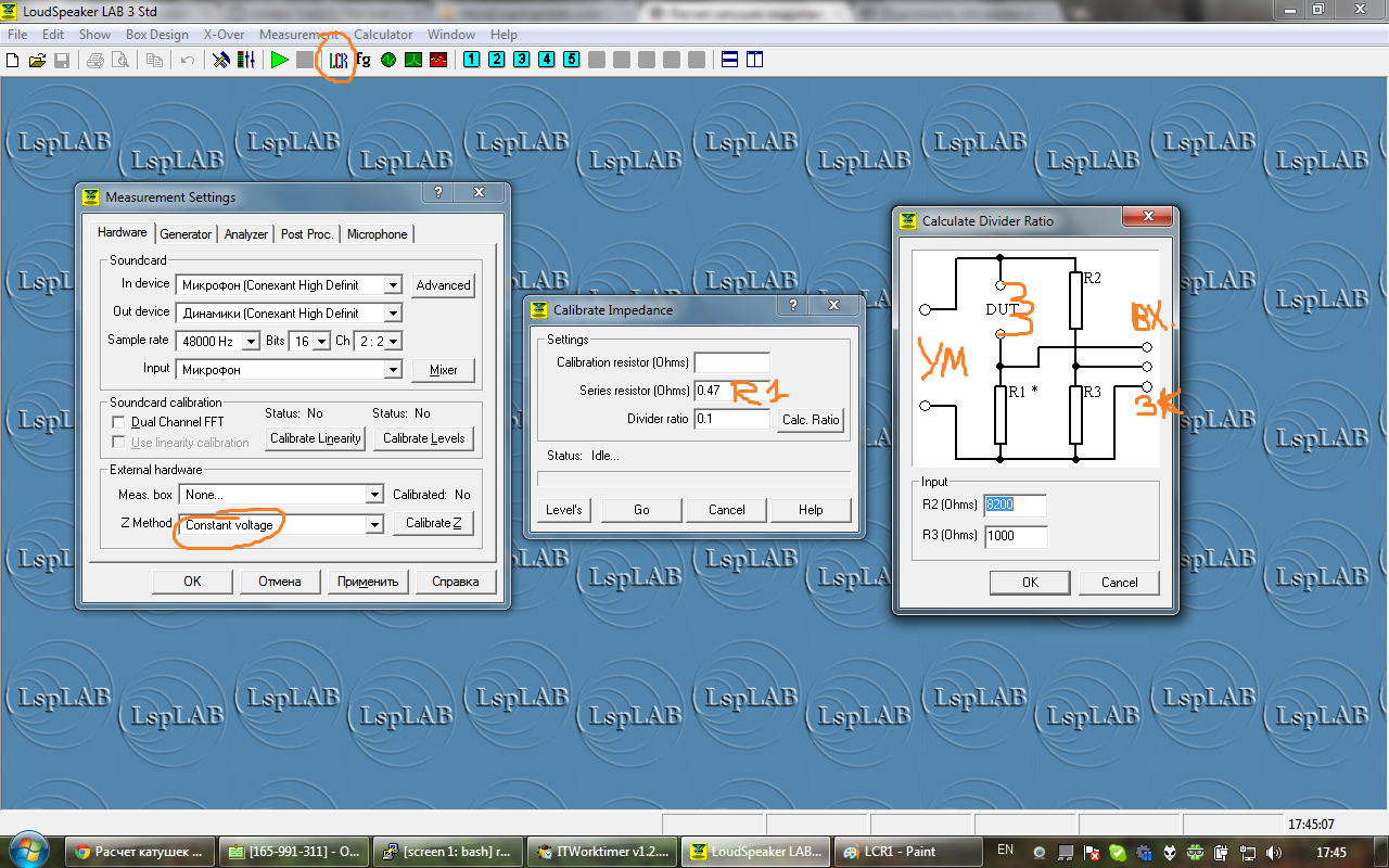

    паяем шнурки по схеме, которую нам показали (катушку припаивать не надо), R2 и R3 взять такие чтобы были примерно 10:1, R1 = 0.47Ом. Провода идущие от резисторов до входа звуковой карты заэкранировать и прилепить к джеку 3.5 (ну, или смотря что за вход на зк). потом подключить все это дело согласно схеме.

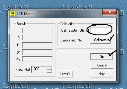

    нажать на LCR верху панели
    подключить вместо катушки резистор, вбить его сопротивление в окошко, откалибровать, прицепить катушку к шнуркам и нажать GO! Оно само скажет что это L и покажет индуктивность. Можно выбирать частоту, на которой интересует индуктивность.
    Ну и в качестве побочного эффекта - у вас получится измерительный прибор для импеданса
    Как-то так.
