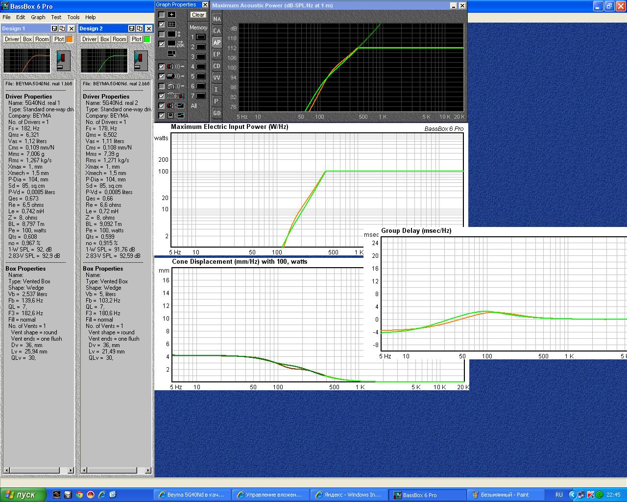

    Тааакой классный дин я просто в шёке
    Я тоже, только ещё и от параметров, в сравнении с даташитом.
    Вложение 133298
    Хотя..., не всё так катастрофично. Можно пускать от 400 - 500 Гц. Играет довольно высоко.

    У меня 2-й порядок 500-600 гц
    19.02.2010
    г.Канск Красноярского края
    628
    По умолчанию Re: Beyma 5G40Nd в качестве СЧ звена?
    Думаю, самое оно. Перегрузить его при таком разделе сложно, он и ниже играет, только звуку от этого плохеет.
