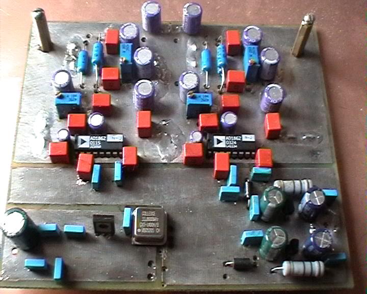

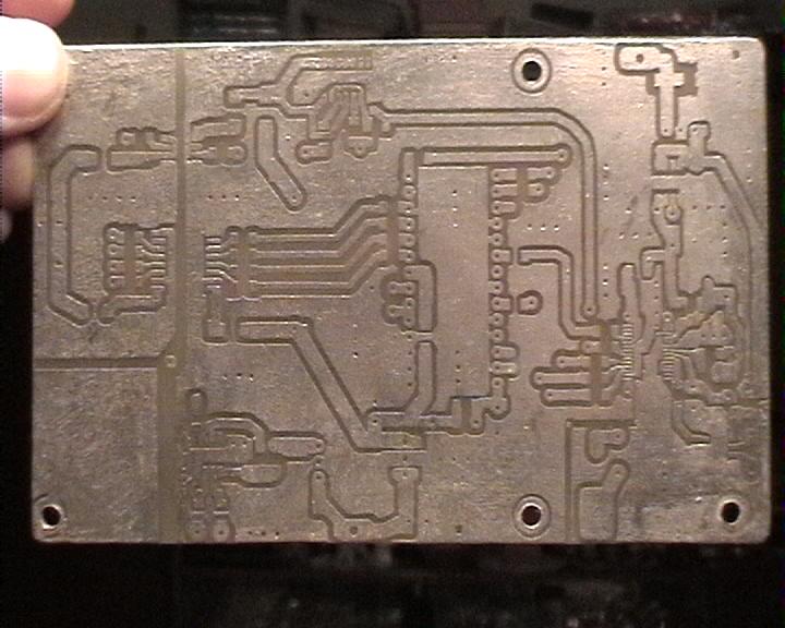

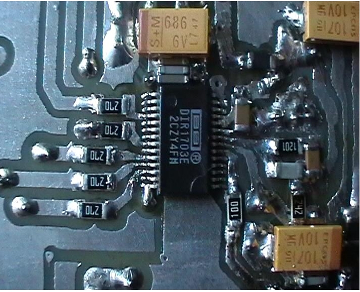

    Я кипячу воду в кастрюле и жесткой кистью Розе по опущенной туда плате растираю. Главное толстые рукавицы надеть, иначе руки сварятся
    Вот такие поверхности получаются
    https://forum.vegalab.ru/attachment....achmentid=1013
    https://forum.vegalab.ru/attachment....achmentid=1404
    https://forum.vegalab.ru/attachment....achmentid=1843
    А с глицерином не понял, это как, вместо воды? И где его столько взять?
