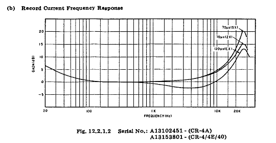

    Немного о влиянии слойных потерь на АЧХ канала записи.
    Слойные потери обусловлены конечной тощиной рабочего слоя ленты d и возникают потому, что более глубокие части слоя неизбежно удалены на некоторое расстояние от сердечника воспроизодящей головки.
    Василевский Д.П. Частотные предыскажения и коррекция в магнитофонах. Энергия, 1979.
    Эти потери, в отличии от других, примечательны тем, что они принципиально неустранимы.
    В идеальных условиях слойные потери записанной ленты должны точно соответствовать одной из кривых стандартного потока короткого замыкания в области спада на ВЧ. Проблема в том, что в реальных условиях так не бывает. Причин тому множество. Начиная с того, что даже теоритическая АЧХ слойных потерь равномерно намагниченной ленты определенной толщины имеет вид отличный от потока короткого замыкания. К примеру, ниже приведены расчетные слойные потери для ленты с эффективной толщиной 3.5мкм и стандартный поток короткого замыкания. На нижнем графике необходимая коррекция УЗ обусловленная их разностью.
Название:	Thickness loss and record EQ (3,5).png
    Кроме того на величину фактических слойных потерь оказывают влияние слишком много факторов обусловленных свойствами ленты, конструкцией головки записи, режимом записи. Это приводит, например, к тому, что запись на одной ленте произведенная разными головками может иметь разные слойные потери. Не учет этих факторов может приводить к заметной неравномерности АЧХ по потоку короткого замыкания в области средне-высоких частот. Поэтому в УЗ применяются цепи коррекции, приводящие поток короткого замыкания к стандару 70мкс или 120мкс с учетом фактических слойных потерь рекомендованной ленты на данном канале записи.
Название:	Rec Curr EQ CR-4.png
Название:	Rec Curr EQ CD391.png
    Цитата Сообщение от VeschiiOleg Посмотреть сообщение
    Но коррекции "120/70" в УЗ при этом не применяется
    Поэтому, в общем случае, это не верно.
    Абсолютно верно. Отличие стандартного потока КЗ от теоретической рассчитанной кривой слойных потерь приводит к необходимости дополнительной коррекции на СЧ. Т.е получается, что потери, скажем для ленты 1 типа ( это нагляднее) немного меньше, чем должны быть. Поэтому в УВ будет подъём. И это требует докомпенсации в УЗ.
    Однако это было справедливо на рубеже стандартизации типов магнитных лент, когда, как я уже писал выше, было большое кол-во магнитных лент, принадлежащих одному типу, но с различными параметрами. Примерно в начале 80гг. производители договорились между собой и начали выпускать типовые ленты с характеристиками близкими к нарисованным выше потокам КЗ. Это было сделано с помощью новых хим. формул ленты, физ. строении магнитных частиц, многослойности покрытия и др. технологий. Грубо говоря, ленты принадлежащие одному и тому же типу стали иметь одинаковую "собственную АЧХ", учитывающую вышеописанный эффект. А производители магнитофонов постепенно отошли от этого. По крайней мере, на пике технологического прогресса, которого достигли аппараты и ленты к началу 90х гг этого уже не было.
    Магнитофоны Накамичи -эксклюзивные, разрабатывались давно и даже поздние исповедывали старую идеологию, поэтому у них можно встетить такой вид коррекции на СЧ. Харман-Кардон, видимо, тоже модель доволно старая. Примерно то же есть на старых Ямахах.
    Например, при записи на современную ленту 1 типа 90х гг. на Накамичи ЗХ-7/9 в сквозняке наблюдается незначительный провальчик в "нижнем верхе", примерно 8-10кГц (а потом подъём), являющийся следствием формы АЧХ УЗ, в отличие скажем от Пионеров, где все ровно или даже наблюдается незначительный подъём в диапазоне 4-8кГц.
    Кстати, потери, вызванные гистерезисными ограничениями в сердечнике ГВ и потери за счет недокомпенсации индуктивного характера ГЗ дают гораздо большее зло, чем отличие в слойных потерях. Поэтому в УЗ стараются компенсировать именно этот вид потерь (а у 1типа он больше, чем у второго). Поэтому на графиках АЧХ УЗ современных магнитофонов кривая для 1типа идет чуть левее и выше чем 2го.
    Последний раз редактировалось VeschiiOleg; 18.02.2010 в 13:15.
