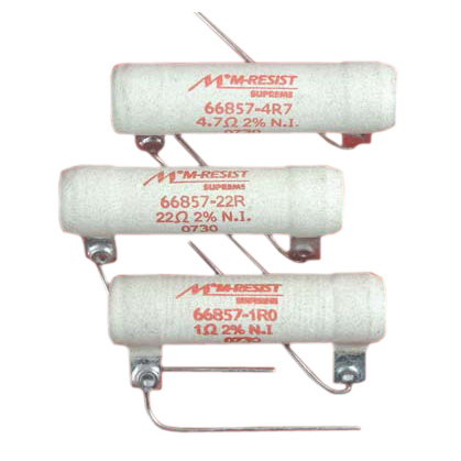

    Кто-нибудь пробовал в пассивных фильтрах АС на проход в ВЧ-звено?
    http://www.samodelka.ru/goods/18446744073708562044.htm

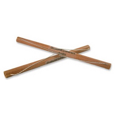

    Или уж сразу Duelund брать?
    http://www.samodelka.ru/goods/4306.htm

    Нашел лишь то, что эти мундорфы - проволочные, бифилярная намотка для устранения индуктивности. Отзвов об этих M-Resist Supreme нет, только в 2008 году появились. Сильно смахивают на наши зеленые проволочники ПЭВ, звучащие крайне отвратительно. Троелс делал из карандашей подобие Duelund, но о звуке там ни слова.

    Те же пэвки, только фор аудио Знаю контору которая в своих индустриальных изделиях их использует, манагеры за откаты протолкнули. Так вот они горят посильнее, чем пэвки и арколы

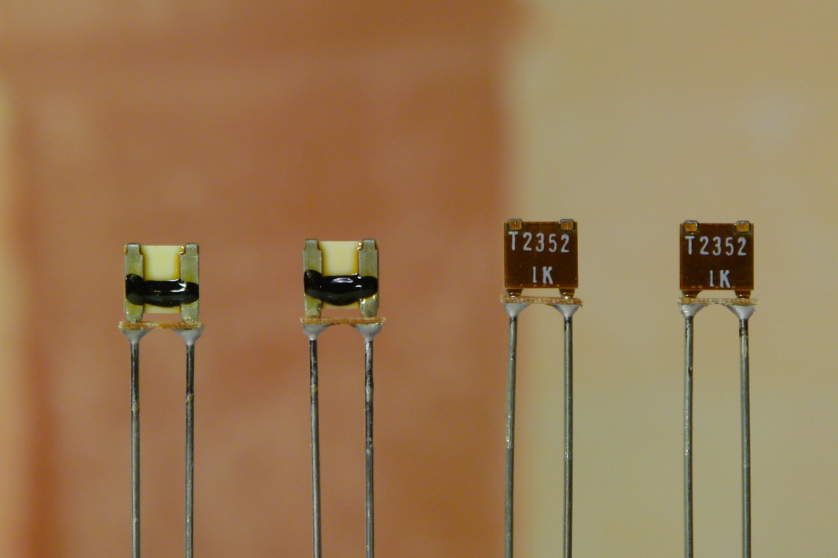

    Отклонюсь от резистров для фильтра.
    Пробовал такие: Vishay S102 TX2352 ("naked").
    Сказать, что впечатления положительные-не сказать ничего. Исключительно чистый без окраски, прозрачный звук. Значительно улучшилась прорисовка глубины звуковой сцены.
    Устанавливались в цепи ООС усилителя мощности на место штатных 2- ваттных Riken Ohm.
    Ни в коем случае не хочу сказать, что Riken Ohm - плохие. Напротив считаю их одними из лучших, но как очень метко сказал кто-то из забугорных твикеров:"Порой одного Riken Ohm в звуковом тракте может быть уже очень много". О вкусах не спорят, поэтому каждый "кулинарничает" под себя, точнее под звук конкретного тракта.

    Рикены угольные были?
    Про Висхай подробнее - ни размеров, ни мощности не указано. Документация есть? Это толстоплёночная технология?

    Рикены-карбон.
    По S102 -пдф
    Очень хвалили Z201, но найти штучное кол-во нереально, и цена... хм 45-65 баракообаморублей.

    Ясно, "обычные" прецизионники, еще и с милитаристкими замашками (из пдф). Я пробовал ставить 50ррm вместо 100 ppm в цепи ООС усилителя (это наиболее чуствительная цепь к качеству резисторов) - разницы не обнаружил. Хотя переход с МЛТ на резисторы с 100 ppm слышен однозначно. Есть какой-то предел...
    Думаю, не зацикливаясь на качестве резисторов для акустики, здесь не мешает обсудить качество резисторов вообще. И, думаю, количество ppm не однозначно определяет качество звучания резистора. Кстати, впервые встретил в пдф на Висхай ppm от напряжения! Обычно только от температуры указывается. Интересный факт!
