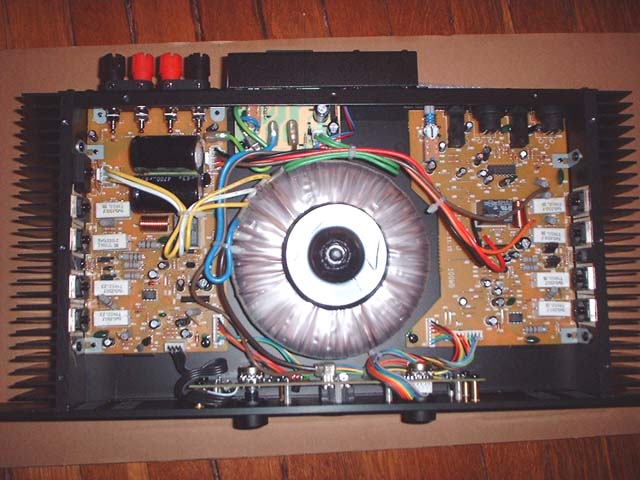

    Ураа, нашел!
    Если кому интересно - ватач
    • Тип файла: zip ArT.zip (172.0 Кб, Просмотров: 990)

    ART DI\O у меня есть. Дома валяется в куче хлама. Не фонтан.
    Типа ЦАП лучше не бывает, да еще и за 100 баксов
    ключевое слово тут - за 100 баксов
    Если у нас слабать цап в корпусе с Митино и внутрь натыкать CS8414+PCM1714 и сказать всем, что это круто и при цене в сотню-полторы - будет то же самое.
    За неимением времени даже не буду пробовать.
    Void Runner, схемка оконечника избитая, интересно - сколько у нее вольт идет на питание оконечных каскадов.
    А то у меня выходники для нее дома как раз такие пылятся уже лет 5. 10 пар

    она не избитая, она классическая
    Про питание оконечных каскадов мне сердобольные разработчики чего-то писали... ааа... вот оно
    The resistors for altering the bias are R1(R96). What
    they do is for a voltage bias across the transistor Q3
    collector-to-emitter voltage so that
    Vce = (1+R2/R1)* Vbe
    ~=(1+4.7/6.2)*0.7
    ~=1.23V
    When you add 10*R1 in parallel with R1, R1*=5.63K
    and Vce increases. This raises the output bias.
    Это то что вас интересовало?

    Void Runner, нет, не то. Судя по схеме ИП и номиналу емкостей в фильре ( волтаж) там питание вольт этак 40-55 на плечо и мощность порядка 70-120Вт на канал на 8 Омах.
    Можете просто написать, какова его мощность на 8 или 4 омах номинальная а дальше я по диаграмме сам пойму, сколько вольт в питании оконечника

    100W RMS in8 ohms
    130 W RMS into 4 ohms

    Void Runner, спасибо! значит там питания порядка +-50 В.
