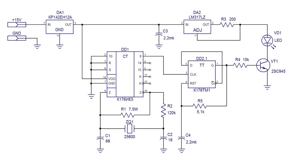

    Я в 0-ЭПУ-82СК вместо схемы на тиратроне МТХ-90 вот такую забабахал:
    Тоже вариант. Это мимнимум что нужно было там сделать. Хотя и стабилизация делается в этом ЭПУ легко.
    или неправильное включение или неправильно указан тип стабилизатора на входе
    Тип. Стабилизатор 9 вольтовый, разумеется. Должно быть ЕН8А.
