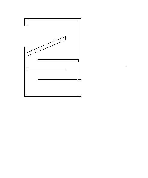

    По умолчанию Re: Реализация лабиринта на Н1217
    Цитата Сообщение от WERTGOVER Посмотреть сообщение
    Я Авант -3 , вообще не рассматриваю как что-то .
    Твои варианты реализации TL ?

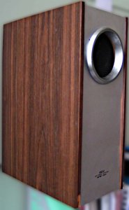

    Так это же знаменитая AKAI SW-30 в разрезе! "Реактивный поток" обозванная. Лабиринт. Наши 6АС-508 Лабиринт, что с четырёх канальным "РОСТОВ-ДОН-101"ом шли. по образу и подобию Акай были сделаны.
