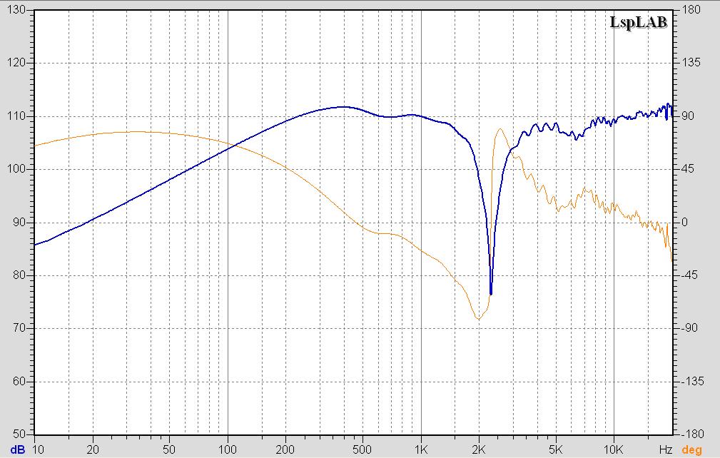

4) Фильтры паял деталь к детали использовал маленькие дощечки для крепления к стенкам, чтобы объема меньше сожрало. Катушки мотал сам. Для фильтра НЧ можно 2,5мГн вместо 2,45мГн. Вместо 8,6мкФ можно 8,2мкФ ставить. Фильтр НЧ разместил на задней стенке, чтобы через дырку мидвуфера можно было скрутить, если что. Фильтр ВЧ разместил на верхней стенке, чтобы засовывая руку можно было тоже выкрутить, вкрутить. Схема фильтров на рисунке. Чувствительность АС примерно 81-82дБ 2,83В.
5) Корзины мидвуфера и пищалки желательно утопить. Пищалку на 4мм, басовик у меня утоплен на 4мм, но можно и 3мм. Изнутри по отверстию мидвуфера стоит пройти конусной фрезой. В качестве заполнения использовал распушенный синтепон.
6) Графики и все остальное в картинках.
Про звук могу сказать следующее: поставил их с боку монитора на стол вверх ногами. Пищалка внизу ближе к столу, вуфер вверху, чтобы лепесток диаграммы смотрел вверх, если ставить на стойку(или уголки сделать), то уши на уровне СЧ-ВЧ или СЧ будет отличным вариантом. Стерео картинка на месте. Звук оторван от АС и играет по центру. Играет детально, но до трехполоски не дотягивает прозрачностью и объемностью.
У кого есть вопросы задавайте, кто опытнее ругайте.
