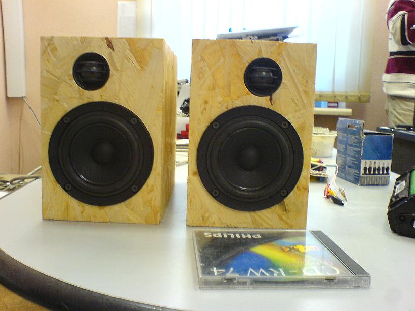

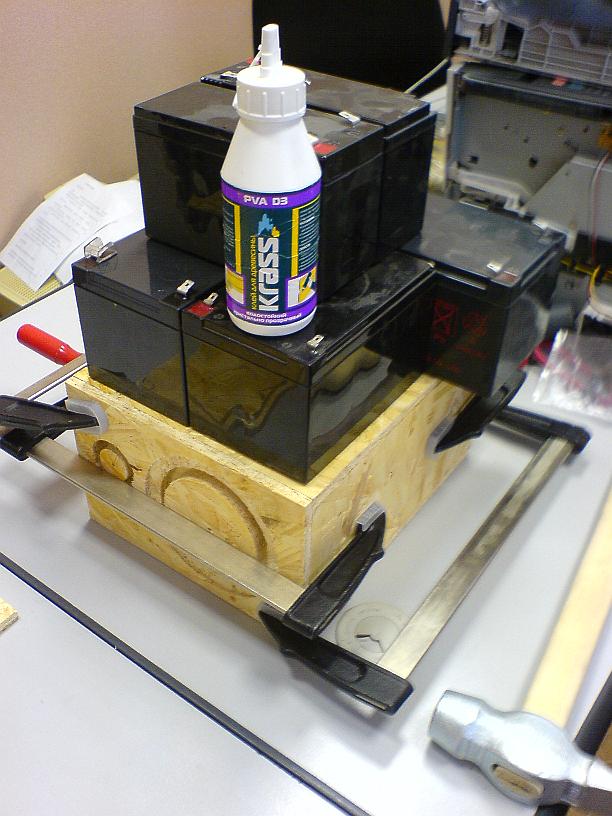

    Сегодня склеил корпуса, переднюю панель пока не клеил. Предстоит внутренняя отделка. Корпуса получились ужасно лёгкие, надо нашпиговать мастикой с дробью (если дробь найду). Возможно немного переделаю переднюю панель под ET448, если не придумаю простого и надёжного способа крепления MDT43. В текущей реализации сделал выборку 4мм под фланец SB12. Торчащий на 7мм фланец мне показался не очень эстетичным, а так некий компромисс . Лишние полтора литра внутреннего обьёма - простор для творчества, и виброизоляция и фильтр и балласт всё войдёт.

    Пока слушаю 12 на прямую в голом корпусе, работает как широкополосник.
    внешние размеры корпуса Ш*В*Г 142*216*262, толщина материала 18мм внутренний объём 4,3л. Промоделировал с обьёмом 3,8л из расчёта что 0,5литра уйдёт на фильтры, динамики, распорки, виброизоляцию. Когда в настройках ЛСПКада включаю учёт нелинейностей разница по -3 между ЗЯ и ФИ минимальна 99,7 и 94,3 соответственно, а если отключит симуляцию нелинейностей то ФИ уже порядка 20 герц выигрывает. Прошу вас помочь советом на что обратить внимание и высказать своё мнение по этому поводу. Сам пока всё так же склоняюсь в сторону ЗЯ, тем более в будущем возможно добавится басовая поддержка.
    Вложил файлы симуляции ЛСПКАД 5,25 и файл "драйвера".
