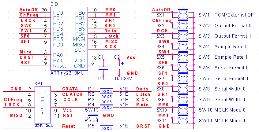

    Наконец-то добил и прогу и программатор да и просто время появилось им занятся.
    Пока прога сделана для 1955, но её легко переписать под любую м\сх, требующюю конфигурации по SPI.
    Ещё фото:
    https://forum.vegalab.ru/attachment....ntid=42551&stc
    https://forum.vegalab.ru/attachment....ntid=42552&stc
    Проект в ORCAD-е, исходник на С и HEX прилогается. Обнаружена ошибка: DDRB=0xb0; должно быть. На досуге подправлю.
    Выкладываю монтажку. Зелёные надписи для топа, синие для бота...
    Для 1853 используется только:
    Serial.Width.1
    Serial.Width.0
    Serial.Format.1
    Serial.Format.0
    Sample.Rate.1 (4x)
    Sample.Rate.0 (2x)
    На плате (20х20мм) сделаны джампера 2-х типов:
    SMD: для создания перемычек только припоем.
    Выводные: пожно как угловые так и прямые запоять.(http://www.brownbear.ru/goods/1013.html или http://www.brownbear.ru/goods/1014.html или )
    Сам разъём конфигуратора не запаян (в конфигурируемое устройство уходят первые 10 ног, 2-е дополнителных для программирования.), по причине инвариантности исполнения.
    http://www.brownbear.ru/goods/1285.html
    или
    http://www.brownbear.ru/goods/1202.html
    или
    http://www.brownbear.ru/goods/1201.html

    А вот конфигуратор для 1853.
    1853 ====== конфигуратор
    CLATCH (3) ====== CLATCH (3 - 2-й слева по низу платы)
    CCLK (4) ====== CCLK (5 - 3-й слева по низу платы)
    CDATA (5) ====== CDATA (1 - 1-й слева по низу платы)
    MUTE (23) ====== MUTE (7 - 4-й слева по низу платы) - можно не цеплять, но я незнаю будет или нет щелчок при включении.
    RST (24) ====== OutReSeT (10 - 5-й слева по верху платы) Если уже есть супервизор, можно не подключать.
    DGND (1) ====== GND (2,4,6,8 - 1-я..4-я слева по верху платы)
    DVDD (28) ====== Vcc (9 - 5-й слева по низу платы)

    Немного о логике работы:
    После вкл. питания формируем резет для ЦАПа в несколько мс, затем формируем сигнал муте и во время него конфигурим ЦАП, потом МК засыпает.
    На мой взгляд, этого достаточно.
    Т.к. в МК встроен детектор проседания питания, то в систему не надо ставить супервизор, сам конфигуратор им является....

    А вот конфигуратор для 1955.
    1955====== конфигуратор
    CLATCH (25) ====== CLATCH (3 - 2-й слева по низу платы)
    CCLK (26) ====== CCLK (5 - 3-й слева по низу платы)
    CDATA (24) ====== CDATA (1 - 1-й слева по низу платы)
    MUTE (22) ====== MUTE (7 - 4-й слева по низу платы) - можно не цеплять, но я незнаю будет или нет щелчок при включении.
    RST (23) ====== OutReSeT (10 - 5-й слева по верху платы) Если уже есть супервизор, можно не подключать.
    DGND (28) ====== GND (2,4,6,8 - 1-я..4-я слева по верху платы)
    DVDD (1) ====== Vcc (9 - 5-й слева по низу платы)
    Резет и ммьюте можно не подключать - ваше дело...

    Как выяснилось, не все понимают зачем нужен конфигуратор. Я решил здесь немного раскрыть эту тему.
    Когда мы вставляем ЦАП в готовую систему, она оказывается спроектирована под свой мастер клок и формат шины I2S. Именно здесь конфигуратор мажет помочь всё утрести и урегулировать.
    Берём даташит на 1955. Стр. 14 DAC Control Register 1 - там есть биты MCLK Mode. Ими можно выбрать:
    для 44/48 256fs, 512Fs, 768fs (11,2896/12,288; 22,5792/24,576;33868,8/36,864 МГц)
    для 88/96 128Fs, 256Fs, 384Fs (11,2896/12,288; 22,5792/24,576;33868,8/36,864 МГц)
    для 176/192 64Fs, 128Fs, 192Fs (11,2896/12,288; 22,5792/24,576;33868,8/36,864 МГц)
    Частоты поддерживаемые 1955 указаны на странице 13.
    Т.е. 1955 стандартным образом не вставиь в СД плеер у каторого MCK 384Fs = 16,9xx МГц. Т.е. в этом случае нам придётся взять и сделать генератор на 768Fs. Поделённый пополам отдадим в сд, а этот клок подадим на ЦАП и выставим на конфигураторе MCLK Mode джамперы в положение "10". А PCM Sample Rate в "00" - 44/48 кГц. Джамперами ответственными за Serial Data Format и Serial Data Width выберем формат I2S шины исходя из даташитов на СД. Обычно это 16 бит RJ
    Serial Data Format в "01"
    Serial Data Width в "11"
    Если MCK= 1024Fs = 45Мгц - такой в некоторых соньках, то мы его делим на 2 и подоём в ЦАП. Джампера на конфигураторе выставляем в положение:
    MCLK Mode в "01"
    PCM Sample Rate в "00".
    Теперь даташит 1853. Стр.8 поддерживаемые частоты. Т.е. автомат частоты здесь есть, но передискретизацию один чёрт надо выбирать ручками 2х для 176/192, 4х для 88/96 и 8х для 44/48 кгц....
    Это есть и в 1955.
    Есть ещё по разрядности данных, но это уже другое, но и здесь конфигуратор выручит.

    Доделал, вроде - посмотрите, а то голова уже не соображает.
    Чуток коментариев. Все работает от РЦ гена внутри на 1 мгц. логика сохранена, но теперь выбирая вот так:
    #define AD1853
    //#define AD1955
    //#define AutoDetect
    Получаем стандартный конфигуратор для 1853 без авто определения. И т.д. и т.п.....
