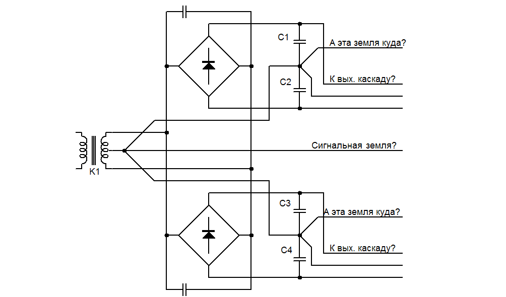

    Можно так питать каналы усилителей?
    Повлияет ли на качество сигнала?

    Можно,только зачем тут два моста.Если есть желание поставить два моста,и в трансе среднюю точку на вторичке можно разделить,то лучше сделать два раздельных выпрямителя и запитать ими разные плечи.Среднюю точку ИП можно будет тогда вынести в произвольное место усилителя.
    Нельзя.
    И вообще - ставить два мостика к одной обмотке, при наличии потом общего провода, совершенно бесмысленно.

    По умолчанию Re: Питание двух каналов от одной обмотки транса
    Схема будет работоспособной, если добавить 4 конденсатора (собственно, фильтр), от каждого плеча к земле/ср.точке.
    Указанные на схеме конденсаторы могут быть оставлены, небольшой емкости, более чем на удвоенную величину выпр. напряжения.
    Как уже сказали, толку от двух мостов при средней точке транса совершенно нет. Кроме, пожалуй единственного случая, когда 2 канала усилителя выполнены независимыми, но на одной плате и соединяются электрически только цепью к той самой средней точке (и подводом переменки на мосты, естественно)

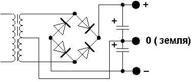

    На качество повлияет, если использовать две обмотки одного трансформатора - по одной на каждой канал.
    Это поможет равномерно распределить нагрузку на обмотки трансформатора усилителя.
    Если хочется полного двойного моно то лучше каждому каналу - свой трансформатор, свой выпрямитель и свои емкости. Это идеально. Конечно, лучше иметь две вторичных обмотки и установить два выпрямительных диодных моста ( это поможет равномерно распределить нагрузку на обмотки и источник питания усилителя в моменты воспроизведения музыки с большим динамическим диапазоном или на низких частотах при большой мощности, например: сабвуфер). Таким образом минимизируются помехи и наводки от источников питания и исключается взаимопроникновение каналов по силовым цепям. Справедливо при условии грамотно и правильно разведенных земляных цепей.
    В схеме, указанной Resistant, имеет смысл использовать один выпрямительный мост, создав среднюю точку ( ноль) между конденсаторами и подключив к ней отвод от середины трансформатора. У меня по такой схеме были выполнены источники питания всех усилителей до 2004 года:
    Миниатюры
    Лёша, я понимаю, когда путают pnp и npn транзисторы в симетричных схемах, но, батенька, извини, когда путают полярность диодов в выпрямителе - это уже дурной тон!
    Ты это, соберись как-то, что-ли... :twisted:

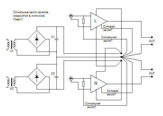

    А в развитие темы: как будет правильным запитать ДВА канала от двух полуобмоток с учетом правильной земли. Только звезда, или есть варианты? У кого как работает, или у всех раздельные только?
    [ADDED=ИГВИН]1124476957[/ADDED]
    У меня всегда раздельные обмотки, поэтому спрашиваю.

    https://dzen.ru/sivolobov Аватар для Black_Panther
    07.06.2004
    Москва, Бибирево.
    2,397
    сорри, перепутал, пока в пайнте рисовал. Исправляю. Спасибо, что вовремя поправили

    13,071
    Цитата Сообщение от Vidalgo
    Как раз недавно мучил две схемы, они немного разные но конструктивно взаимозаменяемые. Два канала с одинаковой топологией на общей плате, общий вход для выпрямителей
    Получилась такая схема. На ней же и вопросы???
    Обратил внимание, что к вых. каскаду (предположительно) цепи питания идут рядышком (видно, чтобы не увеличивать площадь петли).
    В этом усилителе больше нет источников питания?
    Тогда вопрос: если тонкая дорожка к звезде около ср. точки обмоток сигнальная земля, как удается избежать наводок? Площадь получается оч. большая.

    39,103
    Ох и петель у тебя будет по земле!
    Убери второй мост, не нужен он!
    Тогда и останется одна земля. в которую все своди (это называется "мекка").
    как Vidalgo нарисовал не очень хорошо, т.к. даже если не рассматривать тонкий проводок, при разной нагрузке в каналах между землями каналов будет потенциал из-за разных зарядных токов фильтров каналов.
    А с тонким проводником - все еще хуже.
    Я запитываю оба канала от двух полуобмоток так:
    - на каждую полуобмотку мост;
    - после каждого моста емкости фильтра;
    - после последних конденсаторов фильтров соединяю + и - получаю общий провод;
    - получившиеся три провода питания (+,-,общий) тяну до выходных разъемов и там компактно организую колодку питания для ОБОИХ каналов. Земляную "мекку" делаю на этой колодке.
    Длину тройки проводов от БП до такой колодки можно делать до метра, только сечением побольше, да пленку на колодку поставить.
