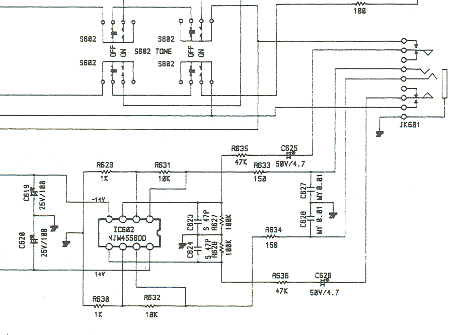

    Господа, в моём аппарате выход на наушники сделан на NJM4556. Есть ли смысл её(его) на что-то менять? Если да то на что?

    Iliya20, Сергей вот тут предложил
    Для непортативных и в то же время простых вариантов IMHO проще взять AD8397.
    , может вам ее попробовать? Питание родное слегка зашкаливает, но это можно решить.

    Iliya20 ушки то какие? Да и вообще, Вы в наушниках вовлекаетесь в мир нот и звуков? Или просто чтоб было?
    У меня есть Grado SR-125 и я подумываю о покупке AKG K701. Если просто чтоб было, то и менять ОУ наверное незачем.
    Добавлено через 2 минуты
    Iliya20, Сергей вот тут предложил , может вам ее попробовать? Питание родное слегка зашкаливает, но это можно решить.
    AD8397 вещь неплохая, но питание у неё максимально +/-12В и корпус другой. Там стоит DIP.
    Хотябы даже на NJM4580, уменьшив резисторы в ООС, как советует SIA.
    У него максимальный выходной ток 50мА. Если удовлетворяться таким током, то тогда уж лучше наверное поставить LM6172.
